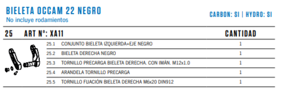

Das Tool ist ab MJ22 nicht mehr im Lieferumfang. Der Link wurde geändert und die Einstellung der Vorspannung integriert. Siehe Occam Bluepaper, Seiten 22-25 und 29.
Occam 2020-2022 Bluepaper
Wenn Spacer mitgeliefert werden dürfte das auch dort vermerkt sein.
Laut Bluepaper, Seite 9 - DERAILLEUR HANGER ART Nº: X160

Das hat mir Orbea gerade gesendet. Wäre es das Teil um aus einem 21er Occam ein 22er Occam zu machen?
