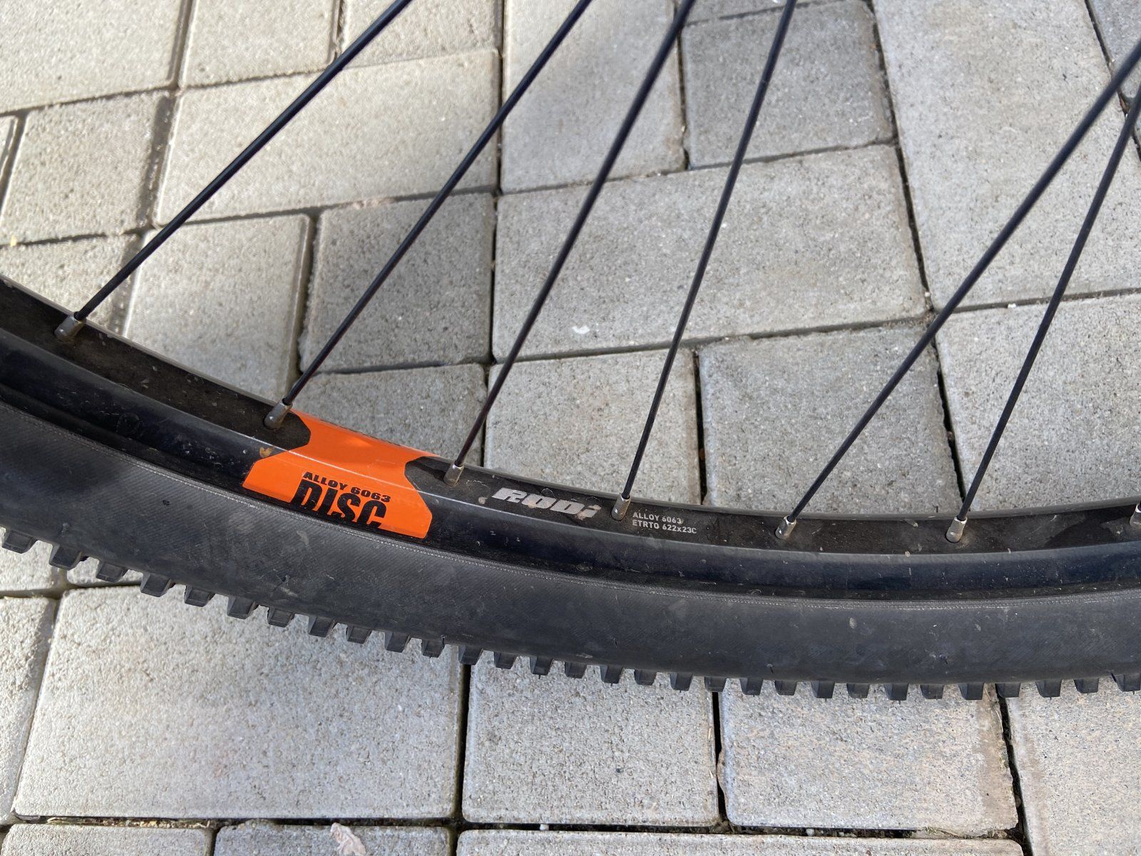

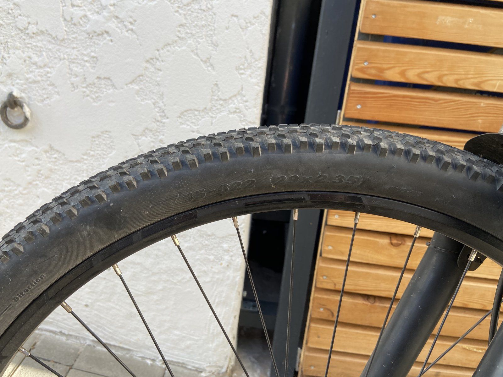

Hallo zusammen.
Ich besitze ein Orbea mx 40 29 er von 2017
Aktuell sind 29x2.35 Reifen von Kenda drauf. Felge müsste die Rodi Alloy 6063 sein 🤔.
Würde das gerne ändern bzw. verbessern...
Fahre mit dem bike ca. 80%Asphalt ,15%. Schotter und 5% Wald.
Würde gerne einen kleineren Reifefahren.
Jetzt zu meiner Frage: Was ist die kleinste Größe die ich auf der Felge bzw. Reifen fahren kann?
Was könnt ihr mir empfehlen ?

Auf die Felge kannste auch einen 42er Gravelreifen montieren, allerdings würde ich eher auf einen 2,1er gehen, der Rollwiderstand moderner XC Hardpack Reifen ist nicht so hoch, als das sich ein schmalerer Reifen lohnt.
