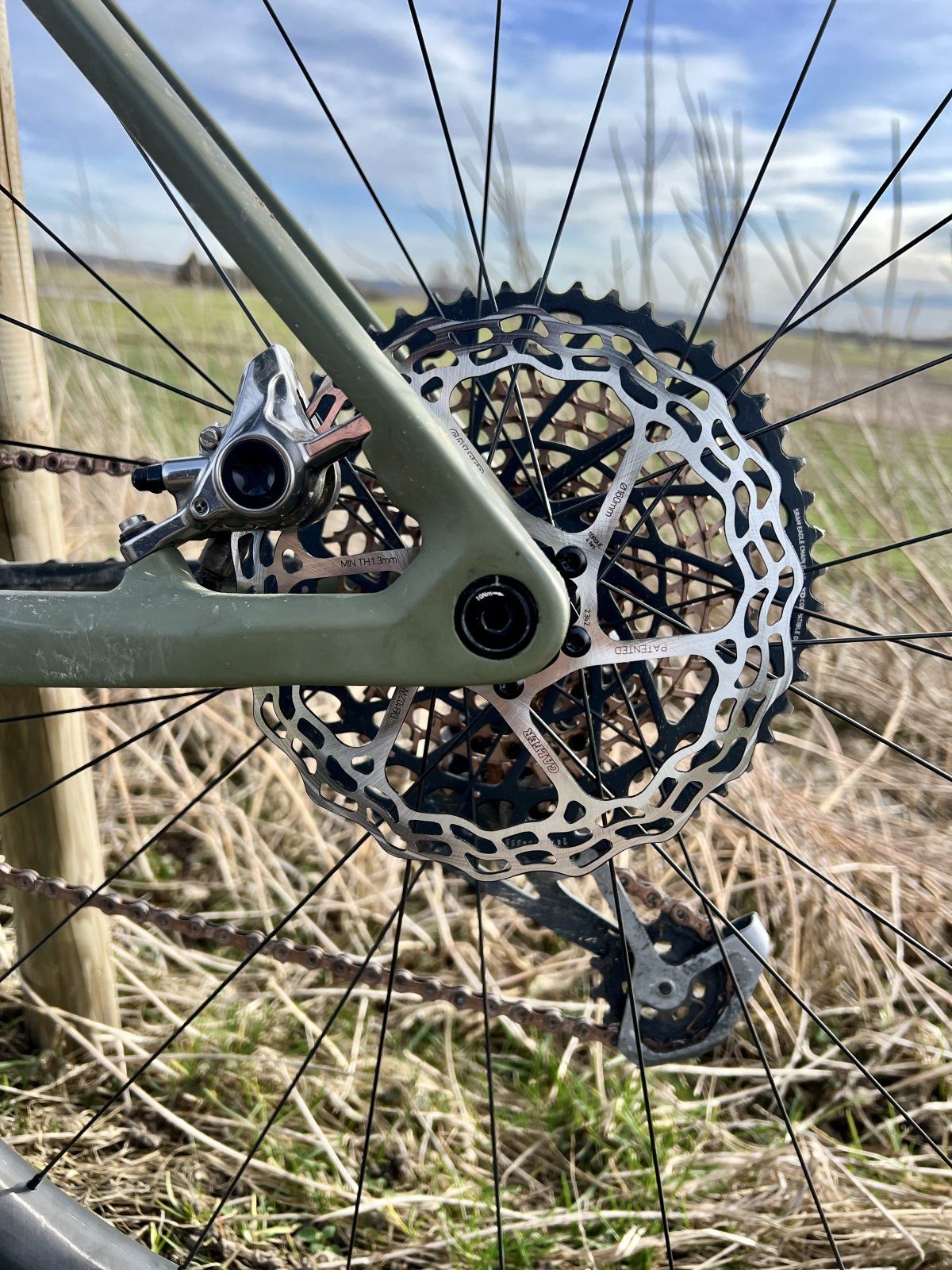

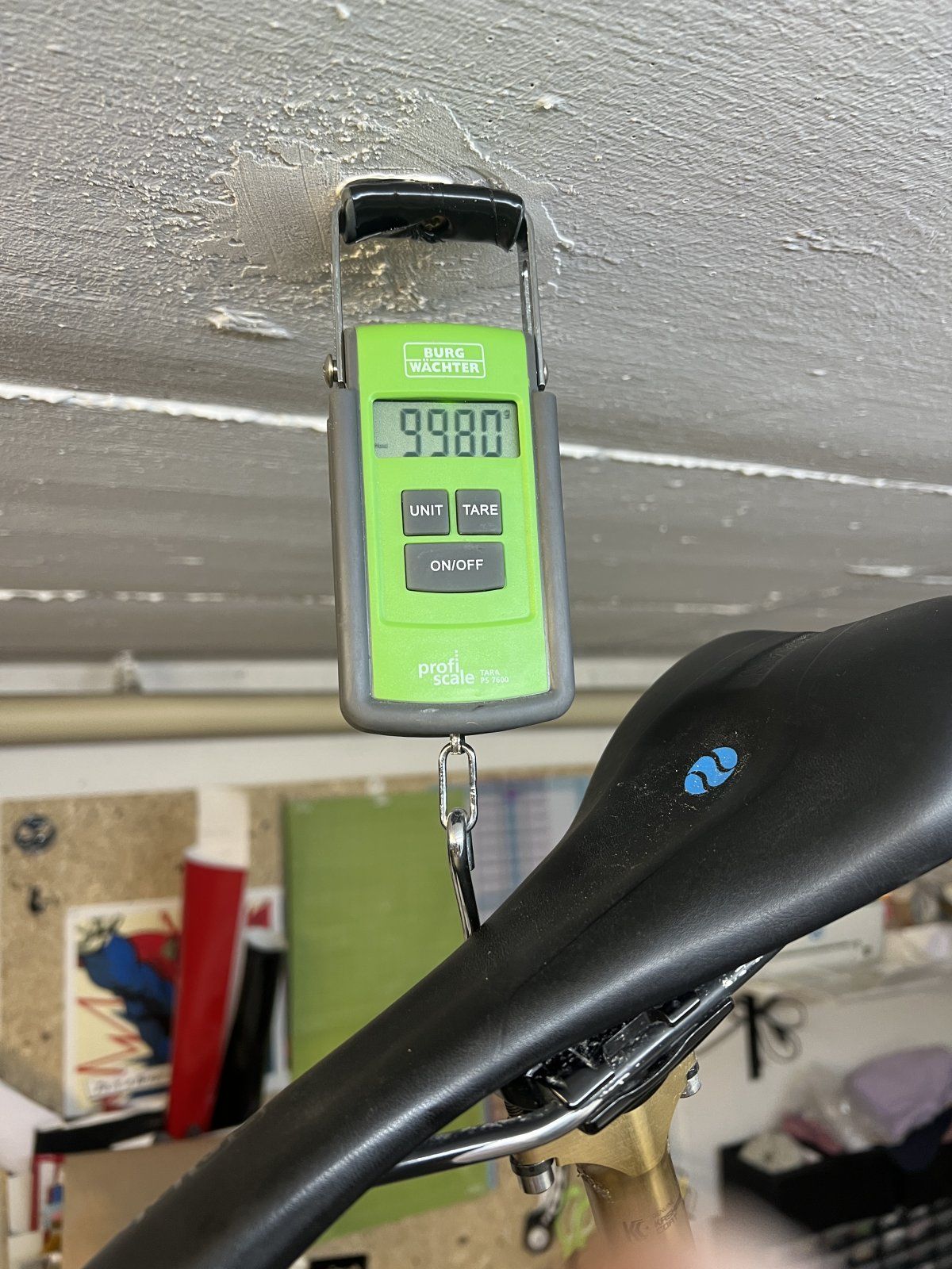

So jetzt genug gesubbelt, jetzt zum Alma. Es war mal n M20m davon ist jetzt auch nicht mehr so viel über. Out of box hatte es 11,3kg. Durch die ganzen umbauten bin ich jetzt (so wie es auf dem Bild zu sehen ist) auf die 9,98kg gekommen. Ich denk dass ich mir irgendwann mal noch n neuen Lenker hole und hier und da n paar sachen machen werde. Aber jetzt bin ich schon richtig glücklich 👌

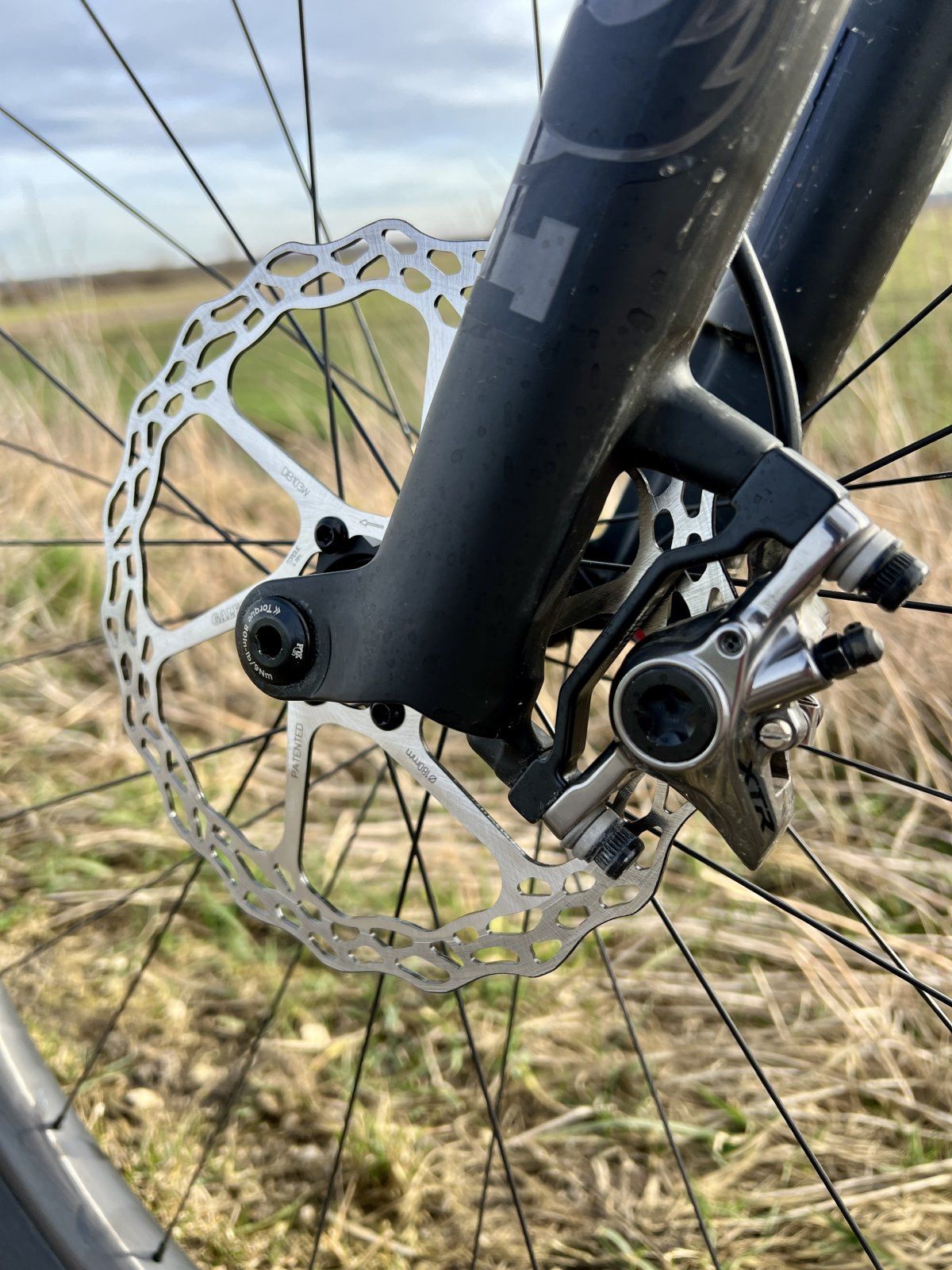

Zum Laufradsatz gabs dann noch die Galfer Scheiben dazu, da ich kein bock mehr auf Centerlock hatte.
