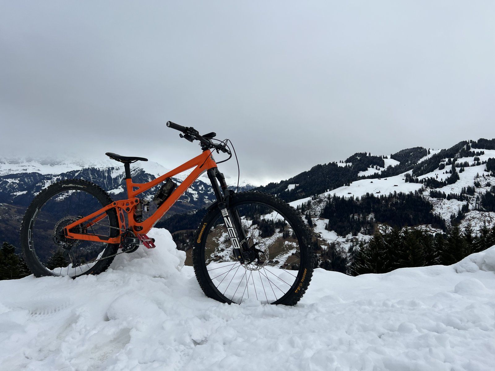

Meine V2 hatte noch nie Probleme mit Kälte.. Fahre die auch bei Minusgraden problemlos.. IMG_6048.jpeg
