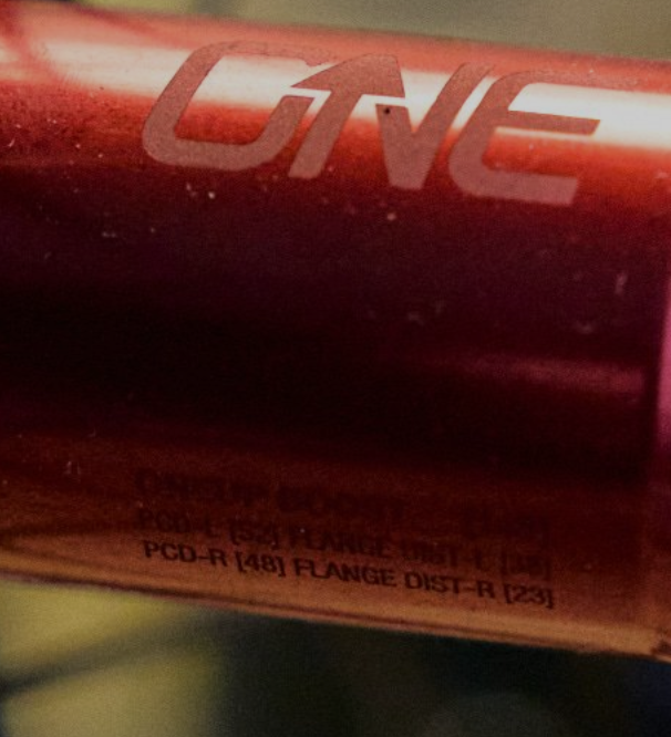

Neue OneUp Hubs: MTB-Naben in leicht, haltbar und günstiger
