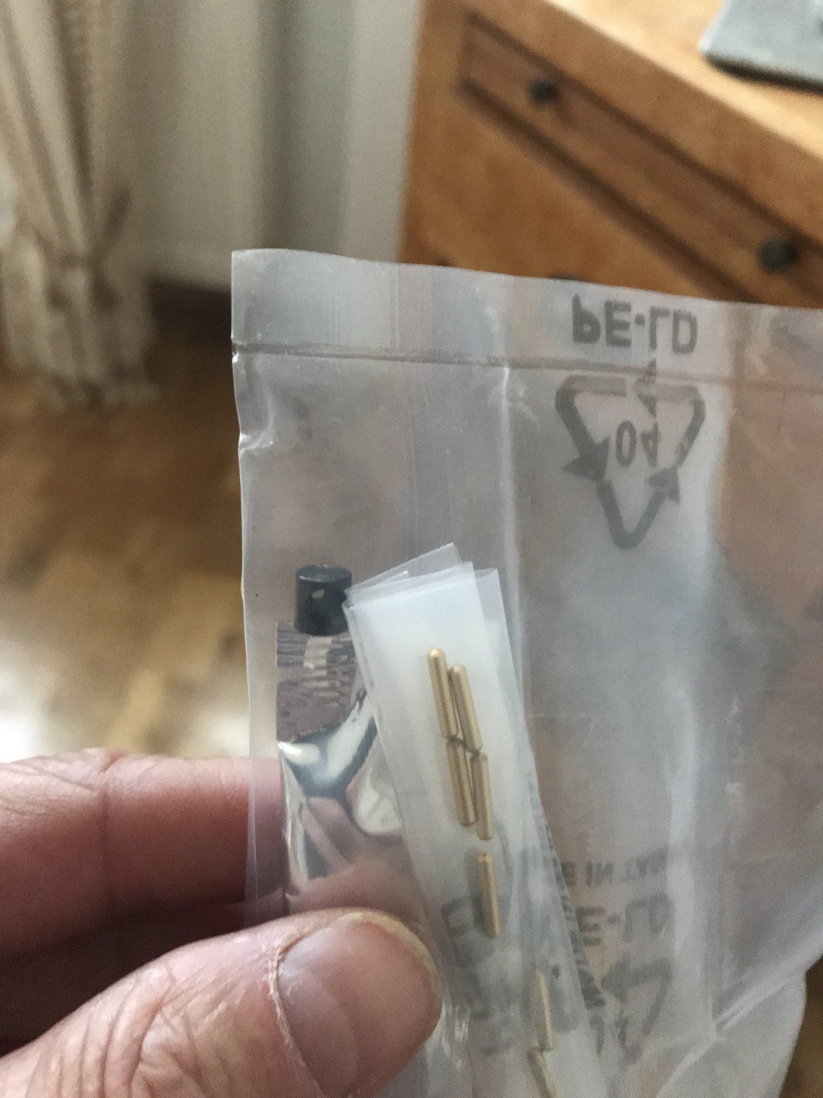

hat bei der oneup dropper schon jemand die anti-rotation pins / brass keys gewechselt?
ich habe nach 11 monaten extremes seitliches spiel in der dropper und kann den sattel stark verdrehen.
oneup sagt es ist kein wirklicher garantie fall sondern verschleiß…
man bietet mir an, dieses service kit zukommen zu lassen:
https://www.oneupcomponents.com/collections/dropper-small-parts/products/kit-dropper-rebuild-v1
der austausch der brass keys scheint mir aber nicht so easy :(
