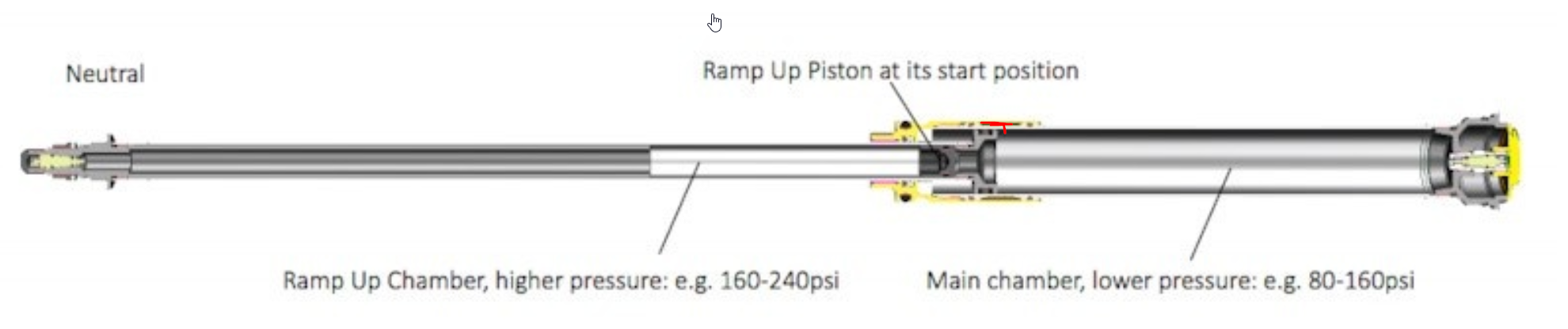

Erste Massnahme Rampup Chamber Druck massiv höher als angegeben. Da bin ich anscheinend nicht der einzige.

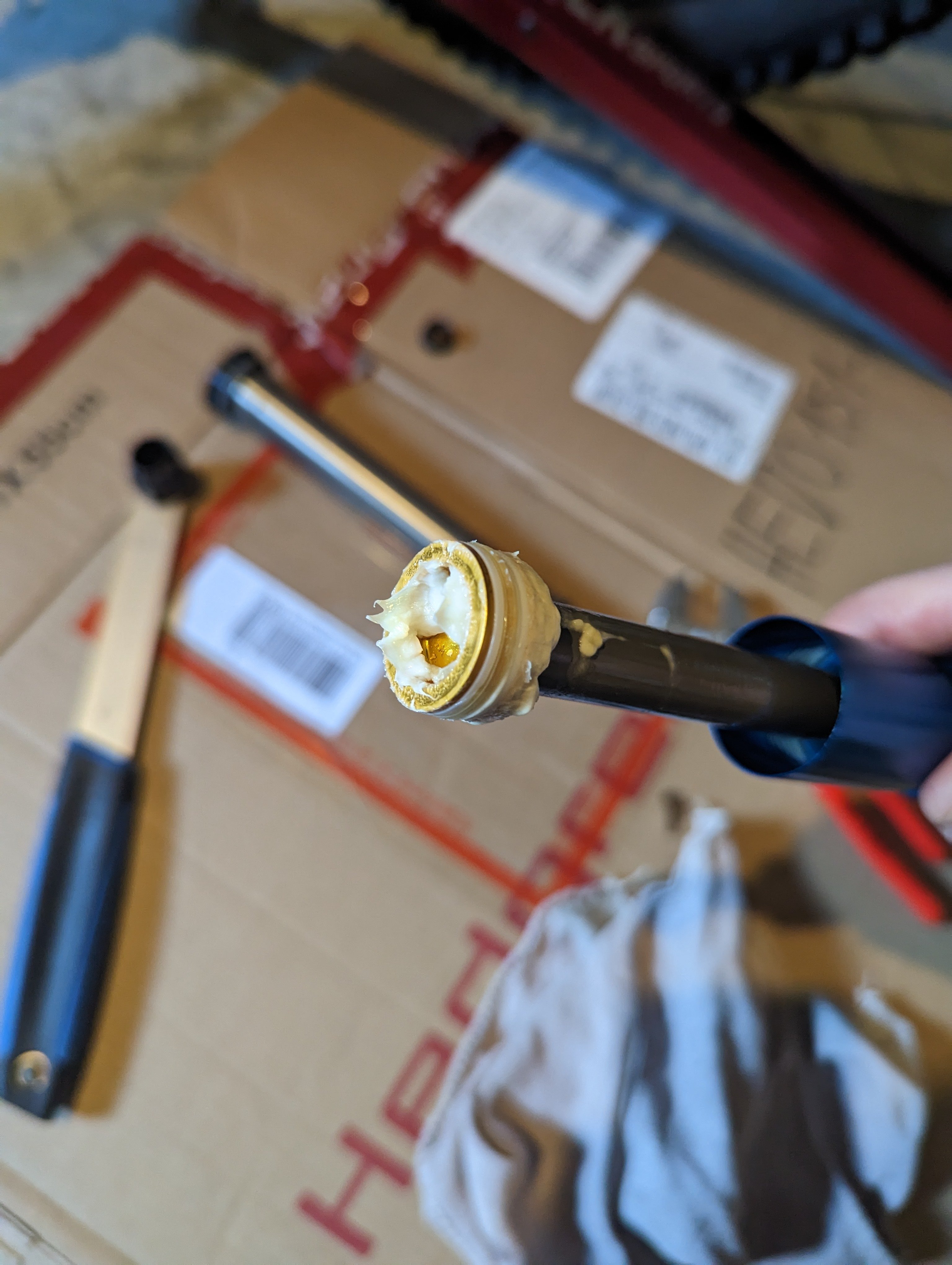

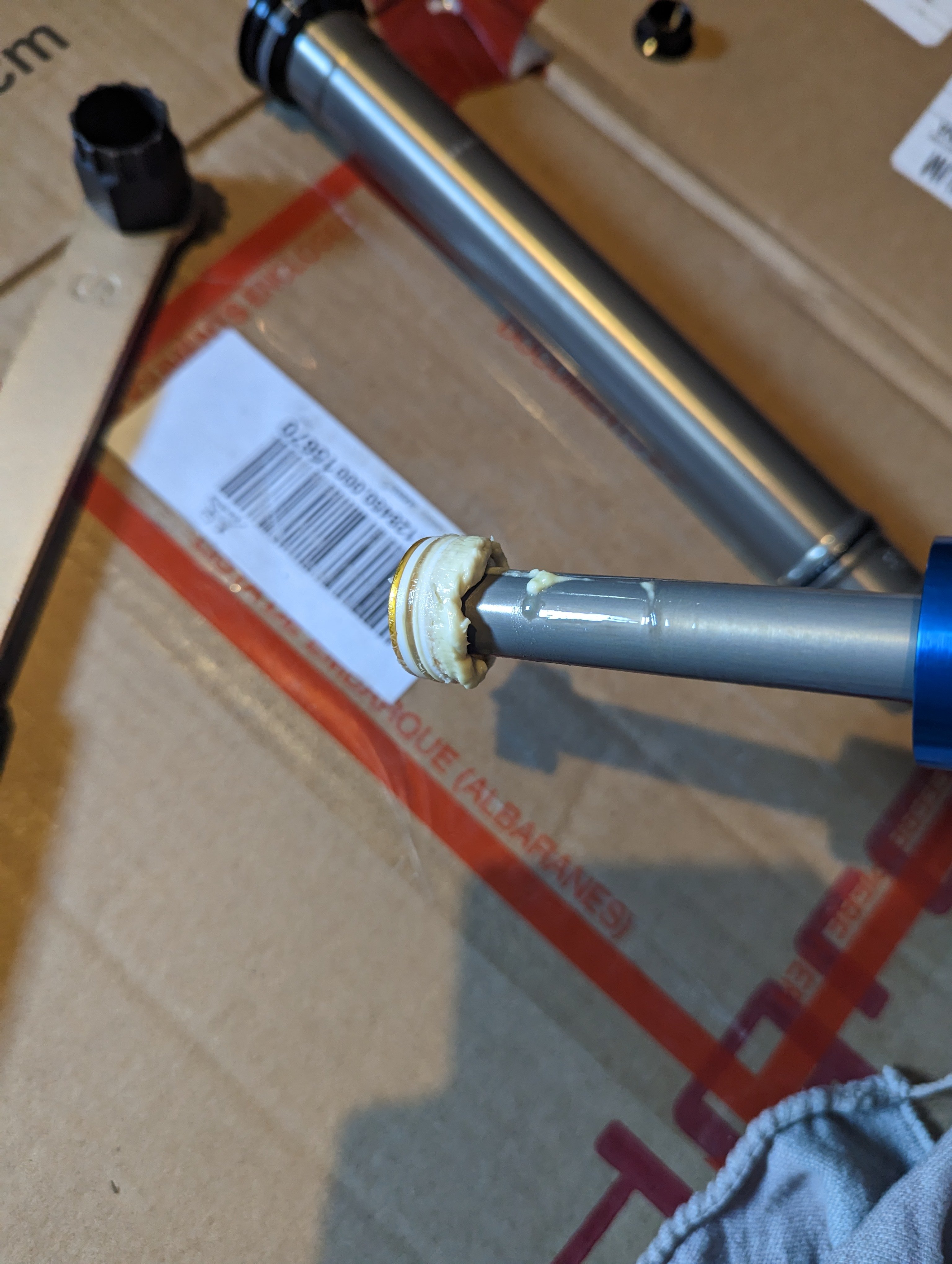

Dann war da immer noch das Ansprechverhalten am Anfang des Federwegs. Nach harschen Fahrten war es noch schlimmer und gab sich jeweils ein wenig nach Ausgleichen nach der Fahrt. Luftkammer geöffnet und da war soviel Fett auf Seite der Negativkammer, dass ca. 1/3-1/2 des Volumens verloren ging (Siehe Bild). Da konnte ich auch die Luftkammer studieren. Der Ausgleich funktioniert nicht über einen normalen Bypass sondern über ein winziges Loch, das in eine dritte Miniluftkammer atmet (Siehe Bild, rot markiert). Auch nach Entfernung des überschüssigen Fettes hat der Ausgleich nie sauber funktioniert. Nach jeder groben Fahrt verhärtet, was sich nach Ausgleich im Stand ergab.

Aufwändiger ist die nicht. Bei mir hat das mit einmal aufpumpen nach Empfehlung direkt gepasst und war sofort erledigt. Das Problem kann eher werden, dass der tune einem nicht passt und man das ohne Anpassung auch nicht eingestellt bekommt. Ist aber offenbar bei eher schwereren Fahrern so. Das mit dem Fett kann ich übrigens nicht bestätigen und hab ich so auch noch nirgends gelesen. Da wurde ja ggf. auch vom Nutzer verschlimmbessert statt direkt Öhlins/mrc zu kontaktieren

Das mit dem Fett kenn ich bisher nur von Fox...na ja man kann damit beim Aufbau eines neuen Rades so ziemlich alles andere noch schmieren und hat noch was für den nächsten Service, auch nicht schlecht
