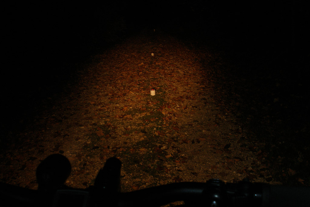

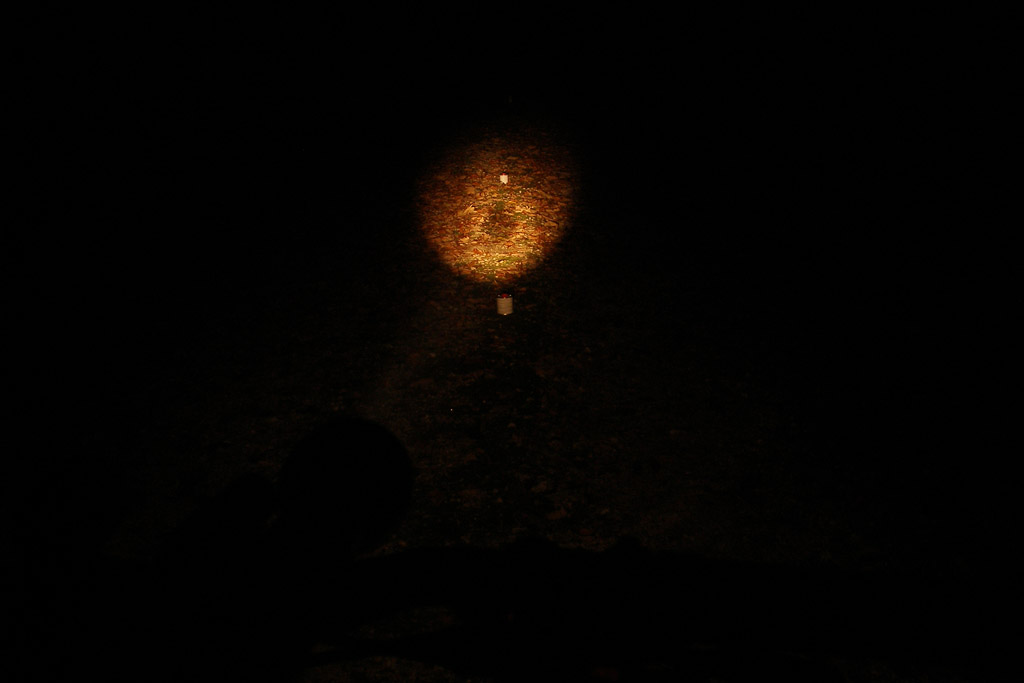

Hier also meine "offiziellen" Ausleuchtungsbilder
LUPINE Nightmare, 25Watt Halogenlampe, auf volle Power:
LUPINE Nightmare, 25Watt Halogenlampe, gedimmt auf 20%:

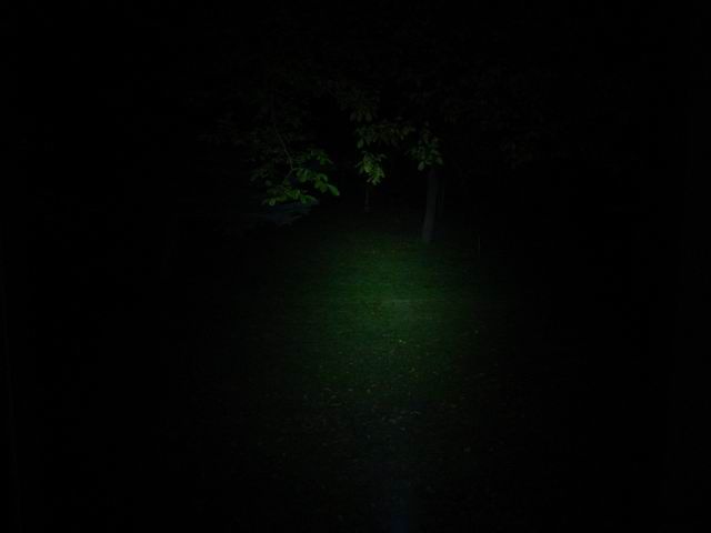

Natürlich können diese gezeigten Bilder zu nichtkommerziellen Zwecken von den Forumsusern weiterverwertet werden.
Zum Glück ist unser Garten aufgeräumt. :D
Die am Ende zu sehende Hecke ist ca. 20 m von den Lampen entfernt, das beleuchtete Haus liegt rd. 60 m weit weg. Die Einstellung der Lupine ist recht hoch, so wie ich sie auch fahre.
Ganz wichtig: Meine Digicam lässt keine manuelle Einstellung zu. Ich habe sie einfach auf "Nacht" gestellt. So sind die aus der Hand geschossenen Bilder auch reichlich verwackelt.
Auch wichtig: Die drei Passubiobilder entsprechen tatsächlich der (gefühlten) Realität. Die 5 W Mirage ist dagegen in Wirklichkeit deutlich dunkler. Warum? :ka:

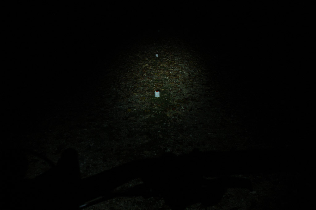

Habe auf dem Nachhauseweg noch einen Vergleicht fotografiert, diesmal mit den "offiziellen" Werten. Belichtungszeit allerdings auf 1/4s verkürzt und dafür ISO auf 400, Blende 2.8 - hatte kein Stativ dabei und 1s kann ich aus der Hand nicht mehr halten.
Ein Vergleich mit meinen anderen Fotos ist mit Vorsicht zu geniessen, weil ich diesmal die geforderten 35mm KB-äquivalenter Brennweite genommen habe, die anderen aber mit 50mm aufgenommen wurden.
Erstaunlich wie dunkel die Mirage-X aussieht, die ja viele für recht hell halten. Ich kann aber garantieren: Der reale Eindruck entspricht exakt dem Unterschied, den man auch auf den Fotos sieht.
Und weil jemand nach der Wilma fragte: beim letzten N8ride war einer mit der neuen Wilma dabei, die ist ungefähr so hell wie die 20W IRC mit Überspannung. Ich konnte im "realen Betrieb" im Wald keinen relevanten Unterschied ausmachen.
Hier erstmal die Mirage-X (am voll geladenen Nipack):
Und die 20W IRC am vollgeladenen 4zeller LiIon (16,8V):
