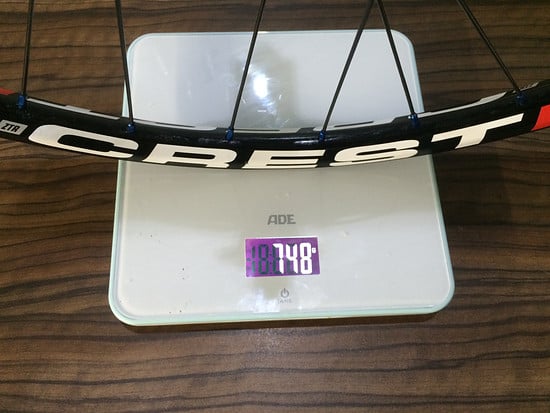

Und ab da rotiert dann die Teilemaschine. Nach kurzer Diskussion in diesem Thread entscheide ich mich, den LRS selbst aufzubauen. Novatec Naben in 28 Loch, ZTR Crest, Sapim Race und blaue Alunippel ergeben einen 1380 Gramm Laufradsatz, der auch tubeless tauglich ist:
![2023061-8z6hd8tdq2u2-img_3483-medium.jpg](https://www.mtb-news.de/forum/proxy.php?image=https%3A%2F%2Ffstatic1.mtb-news.de%2Ff3%2F20%2F2023%2F2023061-8z6hd8tdq2u2-img_3483-medium.jpg&hash=fd218a4bf6b51a0e53523e8fba0c184e)
![2023060-wam6gn1h3ggr-img_3482-medium.jpg](https://www.mtb-news.de/forum/proxy.php?image=https%3A%2F%2Ffstatic0.mtb-news.de%2Ff3%2F20%2F2023%2F2023060-wam6gn1h3ggr-img_3482-medium.jpg&hash=79ffb325ca2a4690fd314b8c9b70546b)
