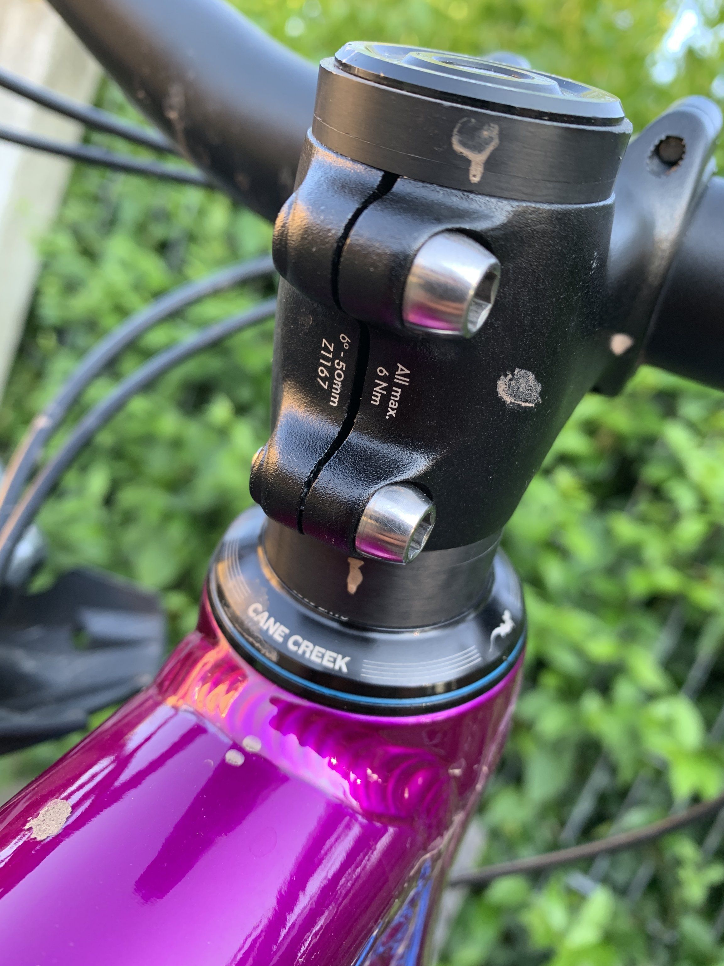

Das würde mich auch interessieren. Auf meinem steht max. 6 Nm.Servus Michi, servus Newmen Team,
habe eine Frage zum Vorbau bzw. dessen Montage.
Und zwar steht auf dem Vorbau eingelasert max 8Nm - in der Anleitung steht max 6Nm.
Was stimmt denn nun?
Danke und Grüße
Markus

An unserem Vorbau kann nichts knacken. Bin mir sehr sicher dass das woanders her kommt ...Das würde mich auch interessieren. Auf meinem steht max. 6 Nm.
Hab nämlich ein leichtes Knacken am Lenker, wenn ich die Schrauben löse, reinige und leicht fette, ist für ca. 50 km Ruhe, danach knackt es wieder. An der Gabel liegt es nicht, hab seit ich den Vorbau habe, verschiedene Gabeln probiert. Kaufdatum Vorbau 15.02.18

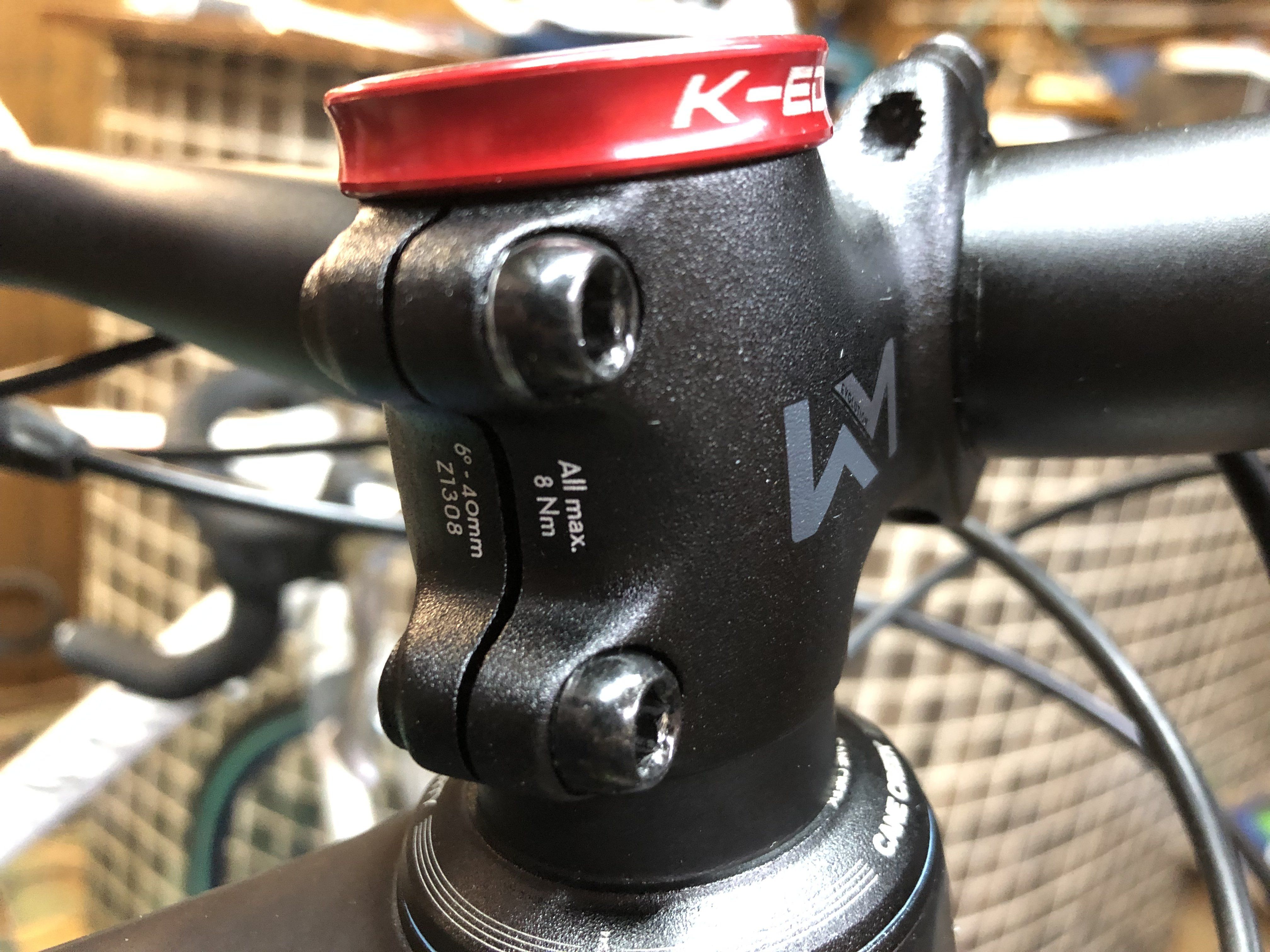

Auf welchem Vorbau steht 8 Nm?
Kannst du bitte ein Bild davon einstellen, danke.Auf einem Evolution 318.4 - eben vor kurzem über BC gekauft.
Danke. Hab heute bei meinem Mal testweise die Schrauben um eine Vierteldrehung gelöst, wieder angezogen und dann kam exakt mein beschriebenes Knacken wieder. Anzugsmoment 6 Nm. Beim fahren ist es auch immer bei starker Belastung da. Werde jetzt Mal einen anderen Lenker testen und wenn das nicht hilft, schick ich den Vorbau auf Garantie ein!
Allerdings hast du den Vorbau wo nicht die Titanschrauben hat, siehe Farbe der Schrauben. Vielleicht liegt da der Hund begraben mit dem unterschiedlichen Anzugsmoment. @MG
