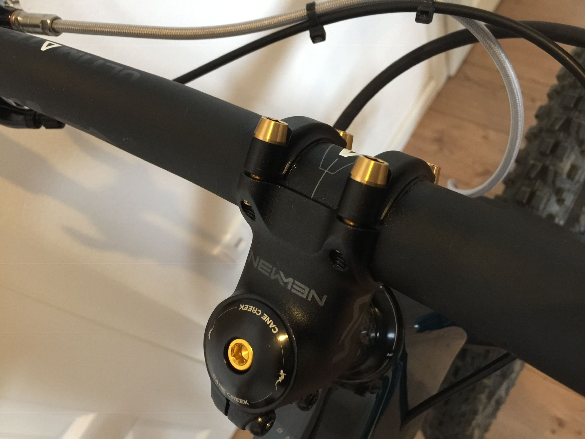

Die Frage beschäftigt mich auch gerade. Passen die TwinFix Klemmen an den 318.4?
Meiner ist montiert.
