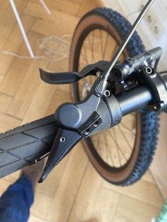

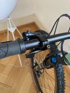

Jetzt habe ich nur ein Problem: Ich weiß nicht, wo die Steuerung für die Sattelstützenversenkung hinkommt, die Anleitung stimmt da nicht. Kommt die Schelle links oder rechts neben die Bremse?

Wohin der Hebel kommt ergibt sich meistens automatisch wenn man versucht ihn überhaupt dran zu bringen (manchmal ist Leitungsführung/Platzverhältnisse ein Problem) und gleichzeitig noch mit dem Daumen Ran zu kommen.
Zeig doch Mal was für einem Hebel du hast.
Danke, Bild vom Hebel anbei - aber auch der Verlauf der Bremsleitung ist doch komisch, oder? Habe ich das was verdreht?

Hmm, das sieht so aus, als wäre die Bremsleitung für vorne eimal verdreht/ verdrillt (und möglicherweise etwas länger als nötig).
Für den Remote-Hebel der Sattelstütze sieht mir das so aus, als wäre das ein i-spec hebel, der direkt an die Schelle des Bremshebels montiert wird. Dann müsste irgendwo im Karton noch ne Schraube und ne spezielle Mutter rumfliegen.

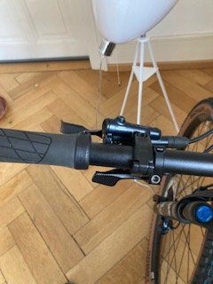

So, sieht das jetzt ok aus, oder ist das ganz falsch?

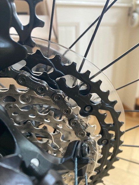

Und gleich nochmal eine Frage: Ich habe das Rad ins Büro bestellt und kann damit noch nicht fahren; nur mal auf den Kopf gestellt und ein wenig geschaltet.
Auffällig ist: Bei den mittleren Gängen scheint die Kette immer wieder hängen zu bleiben, sie gleitet nicht direkt auf die Zahnräder, sonder verhakt sich wohl, bevor sie mit einem Knacken doch auf das Ritzel fällt. Man sieht's auf dem Bild vielleicht - die Kette steht nach oben, gleich fällt sie nach unten und es knackt.
Ist das normal bei neuem Antrieb und schleift sich ein - oder sollte ich das angucken lassen, bevor ich dann am WE mal raus aus dem Büro gehe?
