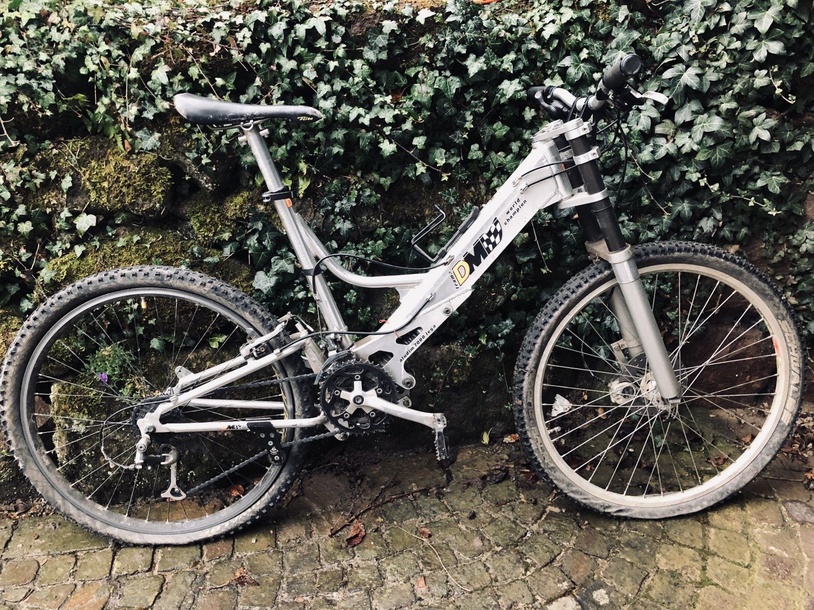

Ich habe quasi meinen Anfang mit Fullys in 96 mit diesem Hobel begonnen:
Eingelenker mit Coil.
Ein echter Exot war das... und vom Setup her als "Allmountain" von den Laufrädern her.
Es wippte bergauf... so musste ich mir einen ruhigen Tritt angewöhnen.
Mega sensibel ansprechender Hinterbau. Eine Freude bei z.B. Wiesenüberquerungen.
Der Federweg fühlte sich unendlich an.
Da ich schon damals gemerkt habe, dass mir Sprünge nicht so liegen, bin ich eher so Ideallinie gefahren.
Da passte mir das Konzept auch super.
