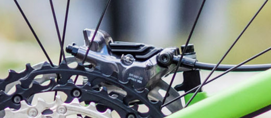

Ist noch jemandem der silberne XT 8120 Bremssattel aufgefallen? Ich glaube den kann man so noch gar nicht kaufen oder irre ich mich? Ich finde immer nur die schwarze Variante....
Nachtrag*
auch beim Hinterrad sieht es auch sehr silber / chrom aus, auch beim Kontrakt zur schwarzen Leitung, Schraube, Adapter... grübel
