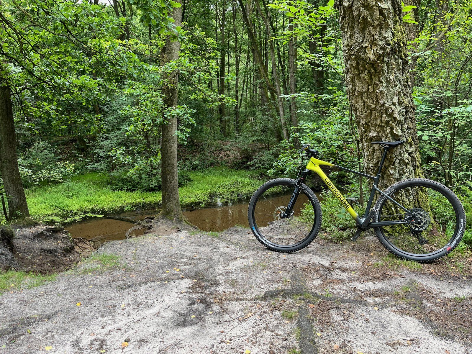

Welche Rahmengröße würdet ihr mit 1,78 empfehlen, M oder L? Beider Probefahrt war ich mir unschlüssig, eher länger bei einem XC Hardtail oder kürzer?
Ich bin 1,76 mit ner durchschnittlichen Schrittlänge von 83cm. Laut Cannondale sollte ich schon zum L greifen habe aber ein M geordert nach Test und finde es ist absolut richtig. Schon so fahre ich die originale Sattelstütze gerade ein paar cm aus, weiss nicht wie es mit einem L aussehen würde?
So kann es bei einem L mit 1,84 ausschauen.
Bei gleichen "Abmessungen" habe ich ein L genommen und finde es ok - jahrelang war ich das Flash29 in M gefahren ... hat (mit längerem Vorbau) auch gut gepasst ;) .
Es ist letztlich Geschmackssache und vielleicht ein wenig vom Einsatzbereich abhängig. Wendiger war/ ist das M schon, da spielt aber natürlich auch die andere Geometrie mit rein.
