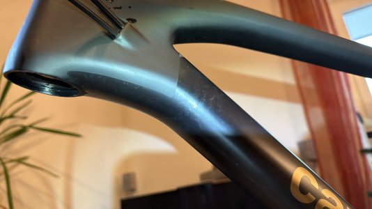

Moinmoin, vlt habe ich es überlesen, aber hat kann jemand was zur Reifenfreigängigkeit sagen?
Bin auf meinen anderen Rädern mit den 2.4er Wolfpack Speed recht zufrieden und laut Datenblatt sind ja nur 2.35 freigegeben.
Ist denkbar wenig Unterschied und ich würde vermuten, dass es passt. Trotzdem keine Lust, dann ein Rad hier stehen zu haben und es fehlen doch ein paar mm.
Schau Dir mal das Lab71 an. Ich meine das hat Serie 2.4er Reifen drauf. Ich fahre 2.2er Pirelli Scorpion, und mit diesen sehr zufrieden. Felgen sind mit 30mm Maulweite.
Hmmm jo, hat es. Im Datenblatt steht noch extra zum Rahmen "Scalpel HT Lab71, Series 0 Carbon construction" als ob der Rahmen nochmal anders als der HI Mod wäre. wahrscheinlich Marketing Geschwurbel...
Hallo,
Wolfpack Race 2.4 passt oben an den streben ist was mehr Platz wenn du nicht grade im richtigen Schlamm fährst wird gehen
