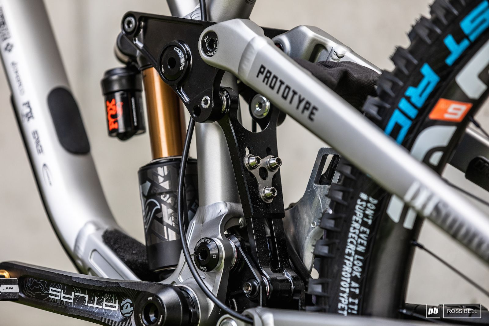

Ich frage mich halt, was es bringt, bzw. was ein System mit zwei kurzen Umlenkhebeln schlechter kann.
DW6 ist ja auch ähnlich.
Ich lüfte Mal das Geheimnis
Ich spreche für Rahmen und damit Equilink.
Der untere Link macht mir zu viel Radius, so viel Raum hat der Dämpfer nicht nach unten.
denke ich mittlerweile auch, der Dämpfer ist mit einem Flip-Chip im Unterrohr befestigt. So macht auch die Geo-Verstellung über die Längen-Änderung des dogbone Sinn :)

Aus Mechanik-Sicht, zumindest was man so im Ingenieurstudium in der Theorie lernt, ist es schon fast lustig wie simpel MTB Hinterbauten sind. Es sind ebene Getriebe mit einer begrenzten Anzahl an Kombinationsmöglichkeiten, bei denen am Ende ein Freiheitsgrad übrigbleibt, wo dann der Dämpfer eingebaut wird.
Der Shapeshifter bei Canyon ist dann beispielsweise ein Element, wofür ein zweiter Freiheitsgrad übrig bleiben musste.
Die ganze Fülle an Marketingnamen macht es dann natürlich ziemlich aufregend, aber hier wurde ja schon beschrieben, dass ein Viergelenker auch einen virtuellen Drehpunkt hat ("Momentanpol"). Auch die Schieber von SC, die nur einen linearen Freiheitsgrad haben machen das Konzept nicht wirklich komplizierter.
Wovor ich allerdings dann großen Respekt habe, ist es, einen geilen Kompromiss beim Konzept zu finden und dann elegant bzw. simpel umzusetzen. Dann noch robuste Standardteile, wenig komplexe fragile Spezialteile und wenig Schwachpunkte was Dreck angeht.
Na vielleicht sind se dann doch nicht so simpel 😉
