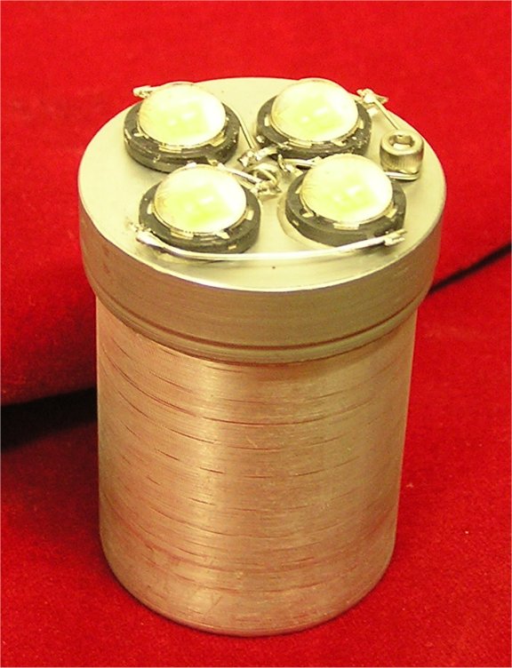

Mal eine kurze Frage an die Experten hier , was haltet ihr von diesen Maglite-Umbau mit 4xP7 ?
Sieht mir ein wenig zu "floody" aus, die umgebaute Maglite hat ja keinen Reflektor mehr, aber hell genug wird es schon sein...
Habe den Wayne von "Elektrolumens" der die Lampe herstellt, mal angeschrieben. Er könnte die Maglite kürzen, so das ich nur den Kopf mit Heatsink hätte.Preis wäre umgerechnet ca. 213 €.
Meine Fragen wären :
1.
Macht es den P 7 Emittern etwas aus wenn mein Lion-Akku anfangs voll aufgeladen ca.16.8 V hat? /Die 4 p7 sind natürlich in Serie geschaltet.
2.
Kann ich die Lampe mit meinen PWM Dimmer von MaikRutsche dimmen ?
(50 Watt mit IRC Halogen an 16.8 Volt hält er bis jetzt ja auch aus.
Zu 2.
Meine Dimmung schafft bis 6A in der 1-Kanal-Version - also ist da noch Luft.
aber:
Eine Led benötigt eigentlich zwingend eine Stromregelung.
Ich wette, dass die Leds in der Anordnung nicht annähernd die Leistung bringen, welche sie bringen könnten, wenn sie mit einer ordentlichen Stromquelle (Konstantstromquelle mit ~2.8A) genutzt werden.
Und dann müssen für Ledtechnik gigantische 40W an Wärme abgeführt werden.
Das ist alles andere als trivial...
3600Lm sind nur bei bester Selektion der Leds (gibts die überhaupt zu kaufen?), bei optimaler Stromversorung und bei optimaler Kühlung erreichbar.
Ich denke nicht, dass dieser Magliteumbau über 1000lm kommen wird.
:lol:
Sorry, eigentlich nicht so meine Art, aber so etwas ist der Aprilscherz schlechthin!
Also, einfach mal die vier P7 auf ein Block (ist das etwa Messing??? wenn ja, dann Gratulation! Wärmeleitung nur halb so gut wie Alu, dreimal schlechter als Kupfer. Und das bei einer sowieso untauglichen Konstruktion.) geknorzt, parallelgeschaltet (und wie), dann vermutlich ohne KSQ (müsste ja etwa 11 A bringen). Kein Reflektor - selbst wenn da etwa 1800lm rauskämen, was theoretisch möglich ist (wenn mit entsprechenden Strom gefahren und gut gekühlt - letzteres so nicht möglich) würde das nur etwa 5 m vor dem Rad hell machen. Glaube mir, ich habe mal mit einer D2S (echte 3000 lm) im extrem-flood-Reflektor experementiert. Absolut unbrauchbar ohne zusätzlichen Spot. Und dieser "Kühlkörper" ist nur ein Wärmespeicher. Die Konvektion ist viel zu gerin um auch nur eine P7 vernünftig zu kühlen.
Kurzum: so einen Müll habe ich wirklich noch nie gesehen. Wer so etwas baut hat aber mal so gar keine Ahnung von Physik. Und dann 200 Euro. Altmetall ist zwar auch wertvoll, aber so sehr doch nicht...
Wie gesagt, eigentlich nicht meine Art so direkt zu sein, aber hier war das nötig...
Gruß
Thomas
