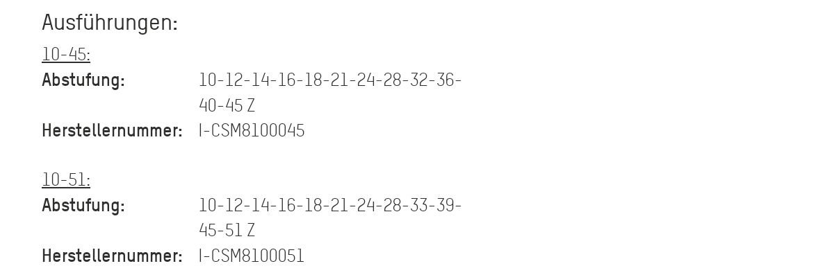

Und schon wieder so eine unsinnige Abstufungen, habs geahnt 🙈.
Warum kein 10-11-13 usw.❓️ Zumindesten bei der 10-45.
weil 1x12 Übersetzungen immer Mist sind. Entweder fehlt Dir unten ein Zahn, oder oben raus werden die Gangsprünge zu groß...
Einen Tod muss man halt immer sterben.
...und wenn man sich nicht über was aufregen kann, wäre es doch langweilig....
Ja, aber oben raus fallen die Sprünge nicht so auf wenn sie größer sind, bei 10-12 bricht man sich schon fast das Bein 🫣😉
