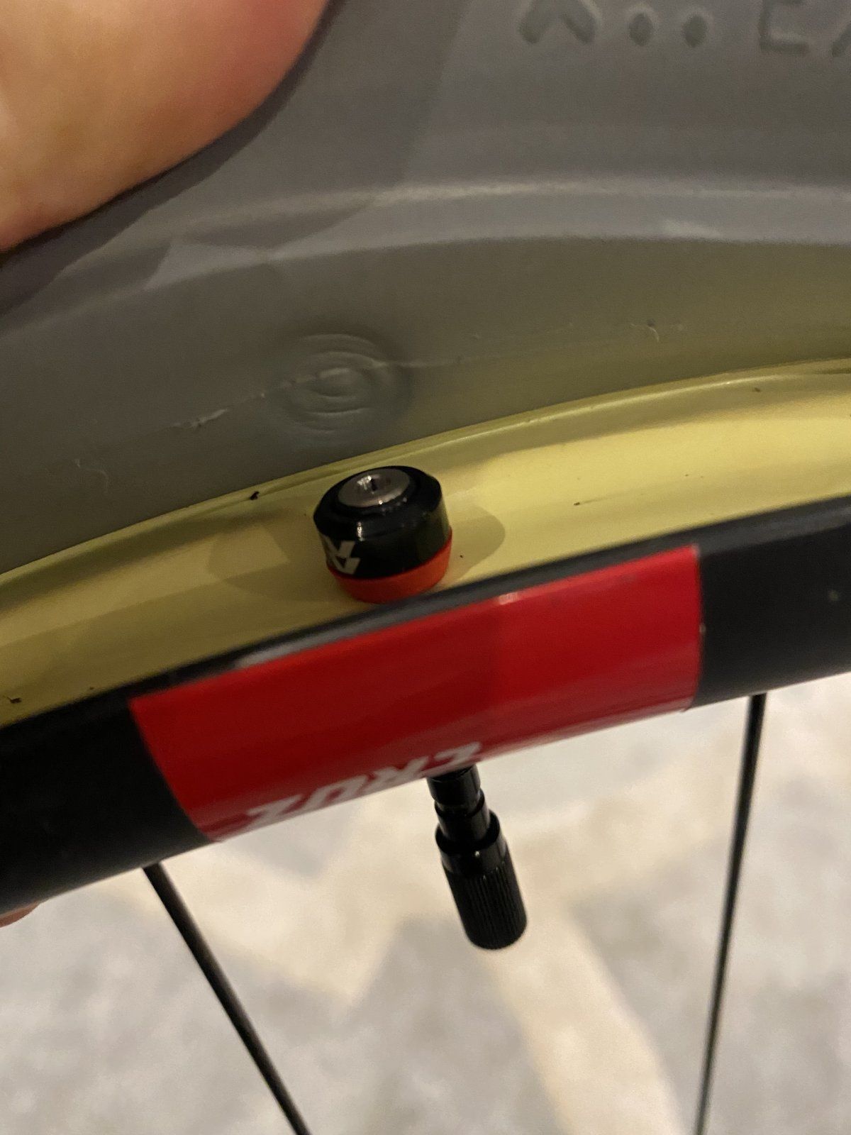

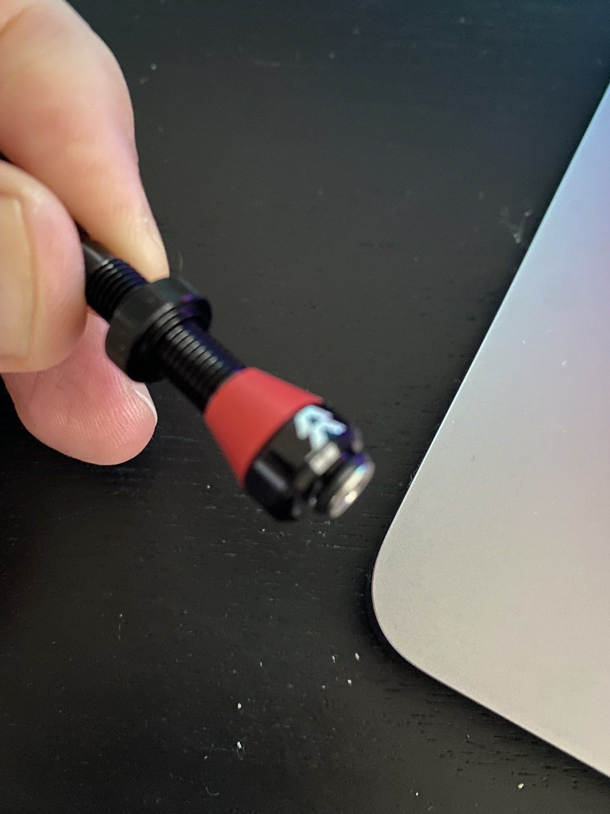

Also die Dinger sind genial. Ich habe mit der Hand meine TL Reifen aufgepumpt bekommen, ohne zicken. Die sind echt Gold Wert.
Ich frage mich nur was ist, wenn man denn inneren Kern verbiegt, weiß jmd. ob man den als Ersatzteil bekommt?
