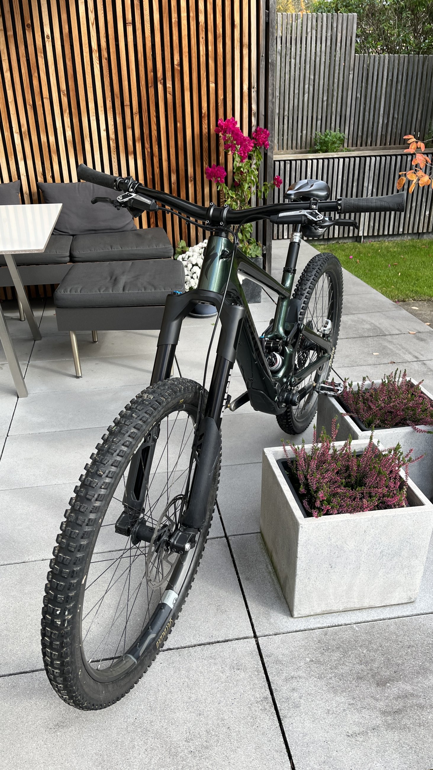

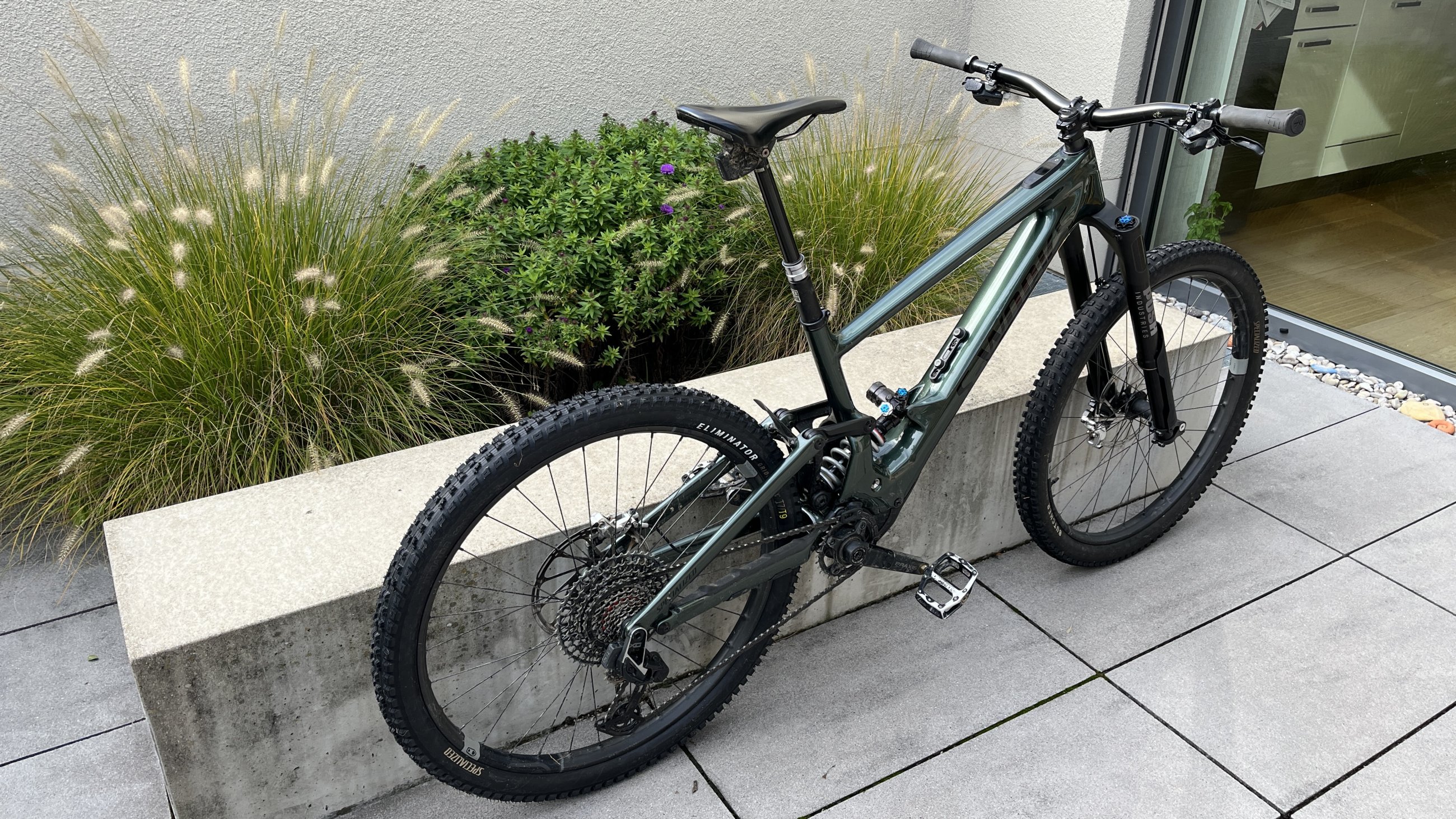

dann mal ein erster Fahreindruck zur nine.one, die ich seit letzter Woche montiert habe.
Zum Fahrer: 120kg fahrfertig (ja ich weiß...), Alter 50
ganzjahresfahrer, jährlich 1x Finale, hometrails, ab und zu Park. keine großen Sprünge
Bike: Kenevo SL 2022
Dämper: eleven.six 600 lbs
Gabel: bisher 38 Performance Elite 170mm
jeztz nine.one. 170mm 60 lbs
Wie gesagt ein erster Eindruck vom hometrail den ich 3x pro Woche fahre mit steilen, sehr ruppigen, kurvigen Stellen, kleinen Sprüngen etc. Ich denke, das man dort aber gut sein bisheriges Fahrwerk im Gefühl hat.
Genau wie damals beim Dämpfer ist die Gabel sehr gut im ansprechverhalten ohne aber durchzusacken. der Federweg wird gut genutzt. Rückmeldung ist sehr gut. Den größten Respekt hatte ich vor dem Thema Torsionssteifigkeit. Komme von der 36 auf die 38 und jetzt? Das stellt überhaupt kein Problem dar!
Also nach der ersten Woche kann ich schon mal einen Hacken machen
Und was ich auch finde:
sieht einfach nur geil aus so eine upsidedown
Perfekt, hast du die Möglichkeit, einen Vergleich mit den Intend Gabeln durchzuführen?
Bisher nur Fox gefahren alte 36 neuere 36 dann 38. ist meine erste upside down. auch Keine Intend in meinem Bekanntenkreis. Fährt sich aber wie auf Schiene. Die ganzen Luftgabeln sind bei mir als gut ausgewachsenem Mitteleuropäer natürlich meist mit max. Druck befüllt, da ist die coil per se schon eine Wohltat.

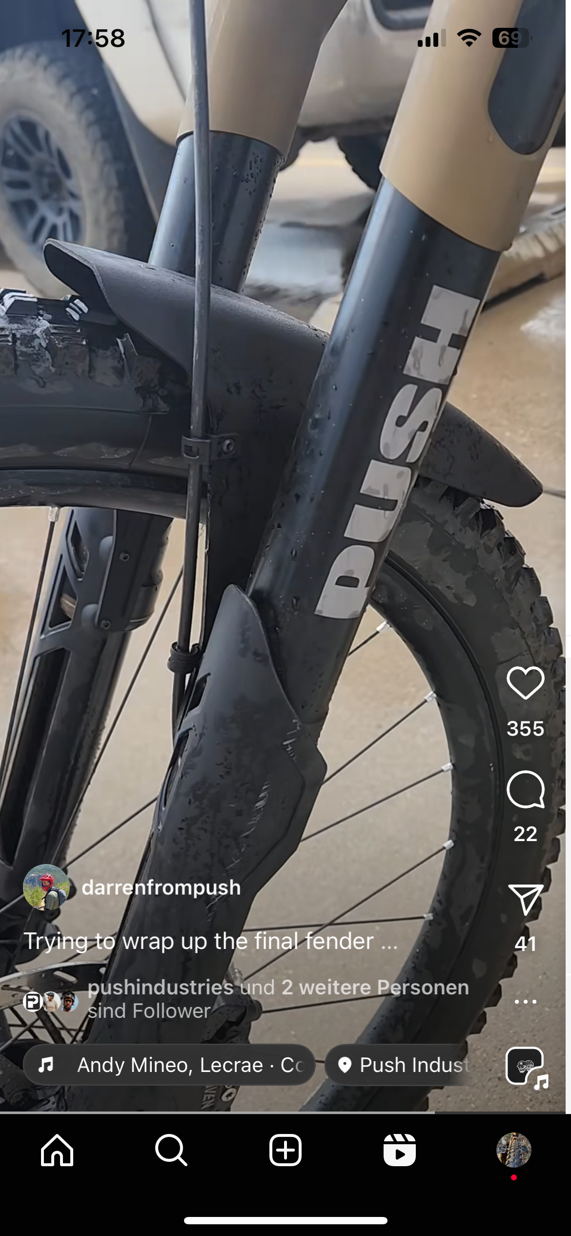

Ich finde die Gabel wirklich schön (wie auch die Intend), aber für mich ist der Elefant im Raum das jede mögliche Fender Lösung einfach nur furchtbar aussieht. Als Ganzjahresfahrer für mich aber zwingend erforderlich.
Da soll es was geben. Ich fahre auch das ganze Jahr durch und gerne ohne fender
Das werde ich bei Hero auch so riskieren. Für das Geld der Fender kann 3-4x Lower Leg tauschen lassen
Öhm Verständnisproblem aufpasse ...
Es geht um den Dreck der dir beim Biken nicht in das Gesicht/Optik/Futterluke etc. fliegen soll.
Das geht bei Intend nur mit sagenhafter MotoCrossOptik #EntenSchnabel damit ist nicht der Tauchrohrschutz gemeint😏
