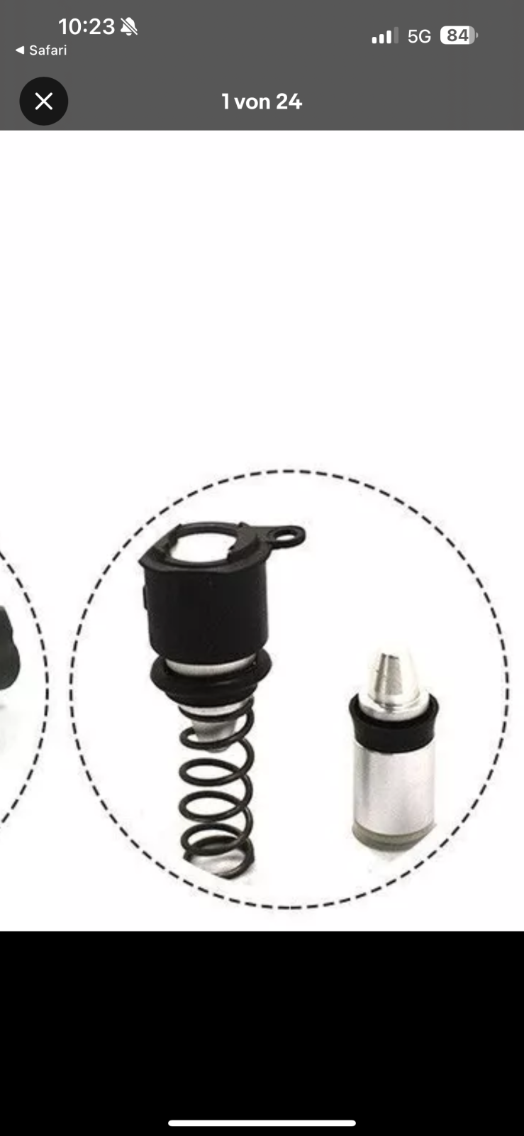

Das Problem am Carbotecture ist eher dass die Oberfläche weicher ist als Metall. Dadurch verschleißt die Lauffläche der Kolben und irgendwann wird der Geber undicht.
Deshalb ist mir bei Magura eigentlich lieber wenn die Geber möglichst einfach und materialsparend gebaut sind, dann ist wenigstens nicht so viel zu ersetzen wenn sie unweigerlich verschleißen.
Was ja absolut kein Problem wäre, gäbe es den Kolben samt Kunststofflaufbuchse günstig als Ersatzteil. Der ist nämlich wenn man das entlüften abzieht in ein paar Minuten getauscht.
Gibts aber nicht von Magura einzeln.
Ja, unsereins würde das so machen.
Aber ich versteh schon warum Magura und Shimano keine Einzelteile anbieten. Wenn vielleicht jeder 500ste Kunde so tief in seinen Bremsen rumschraubt.
Sram und Formula bieten Ersatzteile an, aber man sieht schon an der Verfügbarkeit wie wenig die nachgefragt werden.
Und meinst du echt bei Magura ist eine separate Laufbuchse verbaut? Das würde doch das Konzept des einfach am Stück zu gießenden Carbotecture Gebers konterkarieren.
Ja die Laufbuchse ist eine separate Hülse die samt Kolben mit einer kleinen Tx Schraube im gebergehäuse eingeschraubt ist.
Hab ich selber schon gewechselt.
Auf dem Foto kannst du das gut erkennen.
Da kann man quasi auch nichts falsch machen. Wenn der Geber Öllos und der Hebel ab ist, den man ja laut Magura selber tauschen kann dann ist der Kolben samt Buchse in 34 Sekunden getauscht.
Wenn man das Ersatzteil hat. Ich hatte damals von jemandem einen kaputten Geber bekommen wo ich den Kolben samt Buchse nehmen konnte.
Ich finde es schade das es keine offiziellen Ersatzteile gibt. So schmeißen die Leute den kompletten Geber weg obwohl das mit einem kleinen Teil getan wäre.
