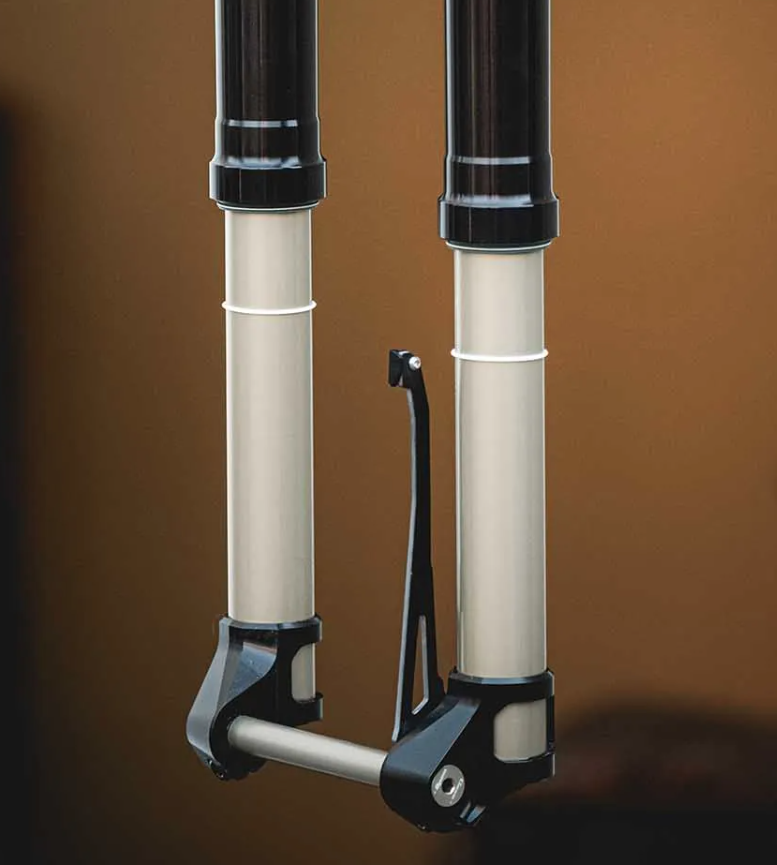

Hat hier eigendlich jemand schon angesprochen das die blackline Gabeln einteiliger Standrohre haben? Wäre eine erklärung warum auf einmal schützer verbaut sind. Bei der alten Bauweise könnte man einfach neu Standrohr mit den ausfallenden verpressen was glaub Recht günstig war. Sollte jetzt nichtmehr so günstig sein wenn die Standrohre defekt sind
Ja, nur noch nicht von Jedem
Die neuen Blackline Gabel find ich optisch ganz cool, die classic aber hübscher. Die Schützer (von Intend) zum Nachrüsten für die alten Gabeln wären nice gewesen, aber geht auch ohne. Viel interessanter find ich aber die neuen Innereien und das stufenlose Traveln ohne großen Aufwand. Hammer! Is der Travelizer eigentlich für die alten Gabeln nachrüstbar und kompatibel? Hab ich vermutlich überlesen oder überhört...
Ja Dämpfung und Luftfeder tauschbar, siehe Website Service ...

Könnte jemand das mit dem einteilig geschmiedet mal erklären? Ich kenne nur Schmiedestahl der mechanisch bearbeitet werden kann, ist wegen höherer Dichte wohl besser, und Teile die geschmiedet in Form gebracht werden um durch die mechanische Bearbeitung die Gitterstruktur nicht negativ zu beeinflussen ( Kurbelwellen bei Rennmotoren ).
Wie kann man sich das hier vorstellen?
Wird da ein geschmiedetes Material mit Bohren, Fräsen, Drehen, Schleifen und Hohnen in die endgültige Form gebracht und dann aussen noch teilweise beschichtet ?
Mir fehlt die Phantasie wie man ein Rohr schmiedet.
Genau so, "grobe" Schmiedeform um dann mit möglichst wenig Nacharbeit das fertige masshaltige Werkstück zu erhalten.

…ist ist das Tauchrohr der Revive nicht auch einteilig mit dem Stützenkopf geschmiedet und die Gleitflächen lokal bearbeitet? Ich glaube mich zu erinnern, dass es so war, oder? Würde ja von der Beanspruchung und dem Bauraum dort auch Sinn machen. Kostet dann natürlich vermutlich deutlich mehr. Ist jetzt bei dem Ausfallende von der Beanspruchung und vom Bauraum nicht wirklich analog (vor allem so wie es umgesetzt wurde), aber vermutlich ging es Cornelius bei der Zweiteiligkeit um die schwarze Farbe des Ausfallendes. Und für die schwarze Version ist es vermutlich billiger sie einteilig herzustellen - vor allem wenn Intend die Oberfläche noch mal selbst nachbearbeitet.
Was mich trotzdem wundert ist, dass sich bei den Intend-Stückzahlen Schmieden mit den ganzen Nebenkosten rentiert…
Du kennst die Preise bei Intend, die kommen nicht daher das die alle dort ihren Porsche unterhalten müssen.
Solche Lösungen bei diesen Stückzahlen treiben die Kosten hoch, vor allem wenn du lokal fertigst oder in Deutschland bleiben möchtest.

Ja, das ist es. Bei einer Stütze wird die obere Einheit auf Torsion belastet, deswegen ja auch die Führunsstifte, damit sich nichts verdreht. Wird der Kopfg mit dem Rohr verschraubt, so bleibt trotz Verklebnung ein Restrisiko, dass sich die Verbindung lösen kann. Wir können uns darauf einigen, dass es blöd ist, wenn sich der Sattel dann drehen drehen lässt.
Und ja, die Herstellung eines solches Rohres ist wesentlich aufweniger und teurer, als die zweiteilige Variante. Bei der REVIVE ist es außerdem so, dass im Rohr kein Kolben und kein IFP läuft, und deshalb die Oberflächenbeschaffenheit keine große Rolle spielt.
Ein Gleitrohr einer Federgabel muss aber innen wie außen eine sehr definierte Oberfläche haben.
Und Gleitrohre einer Gabel werden u.a. so behandelt:
Das geht natürlich denkbar schlecht, wenn da ein Ausfallende auf einer Seite seine Unwucht treibt.
Dann darf man natürlich nicht vergessen, dass wir hier von einer Gabel sprechen. Bei einer Gabel soll Reibung, vor alllem bei Intend, auf's exzessivste eliminiert werden. Eine Stütze soll natürlich gut laufen, nuztzungs-. und prinzipbedingt wird sie nie so gut laufen müssen, wie eine Federgabel. Das sind andere Anforderungen. Das kann man so nicht
Einteilig gemachte Rohre und Gabelfüße sind auf jeden Fall machbar. Mir fällt aber halt kein Grund (außer der der Machbarkeit) ein, warum man es tun sollte.
Im Prinzip ist der einzige Vorteil, das halt hammergeil ausschaut
Schön abgezeilte Teile haben auf jeden Fall ihren Reiz. Das sehe ich genauso. Aber das Design hätte man ja genauso auch mit separaten Füßen machen können.
Es sei denn du willst unbedingt schwarze Ausfallenden haben.
Die Ausfallenden der Originals sind doch sowieso schon schwarz:
Und schwarze Tauchrohre gab es auch schonmal, wenn ich mich nicht irre.
