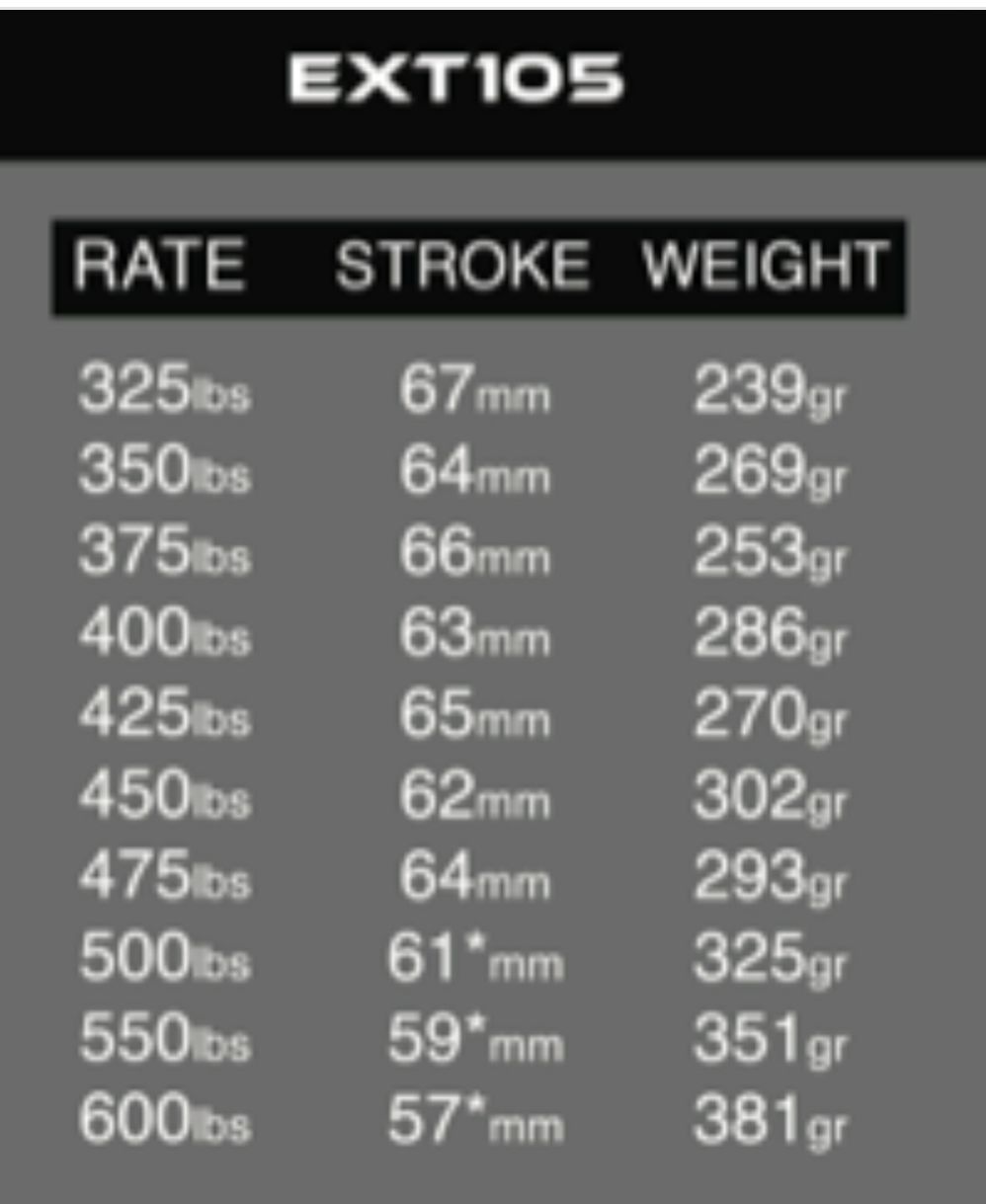

Ich habe hier 2 EXT Federn, die ich in nem RS Dämpfer verwende / verendet habe:
1.) 1x 400lbs, 106mm lang, Beschriftung "EXT 400", Gewicht 279g
2.) 1x 400lbs, 117mm lang, Beschriftung "EXT 117-400" Gewicht 349g
Ich gehe mal davon aus, die 2.) ist die "alte" Version (V1..?), und ist für Dämpfer-Hübe bis 65mm o.k.?
Die aktuelle V2 sollte ja mit "EXT C65-400" beschriftet sein und nur noch 278g wiegen. Kann mir jemand sagen wie lang die V2 ausfällt?
Die 1.) hatte ich ursprünglich in meinem Vivid 213x63mm drin. Das ist aber bereits recht grenzwertig vom Hub her, und die Feder ist sicher nahe am Blockmaß wenn der Vivid komplett einfedert...
Daher nehme ich an, daß das nicht die V2 ist, sondern ein älteres Modell für geringere Hübe?
Gab es da mal was?
Woran kann ich die V2 sicher erkennen?
Kann mir das hier jemand sagen?
LG Ralf
Dann wird es wohl die 400er "105" sein denke ich, und die dürfte ich dann ja sogar in meinem 63mm Vivid fahren.
Die ist allerdings so kurz, daß es echt die erste halbe Windung im Betrieb anlegt, da sieht man wie der Dreck den Lack zerdengelt..
