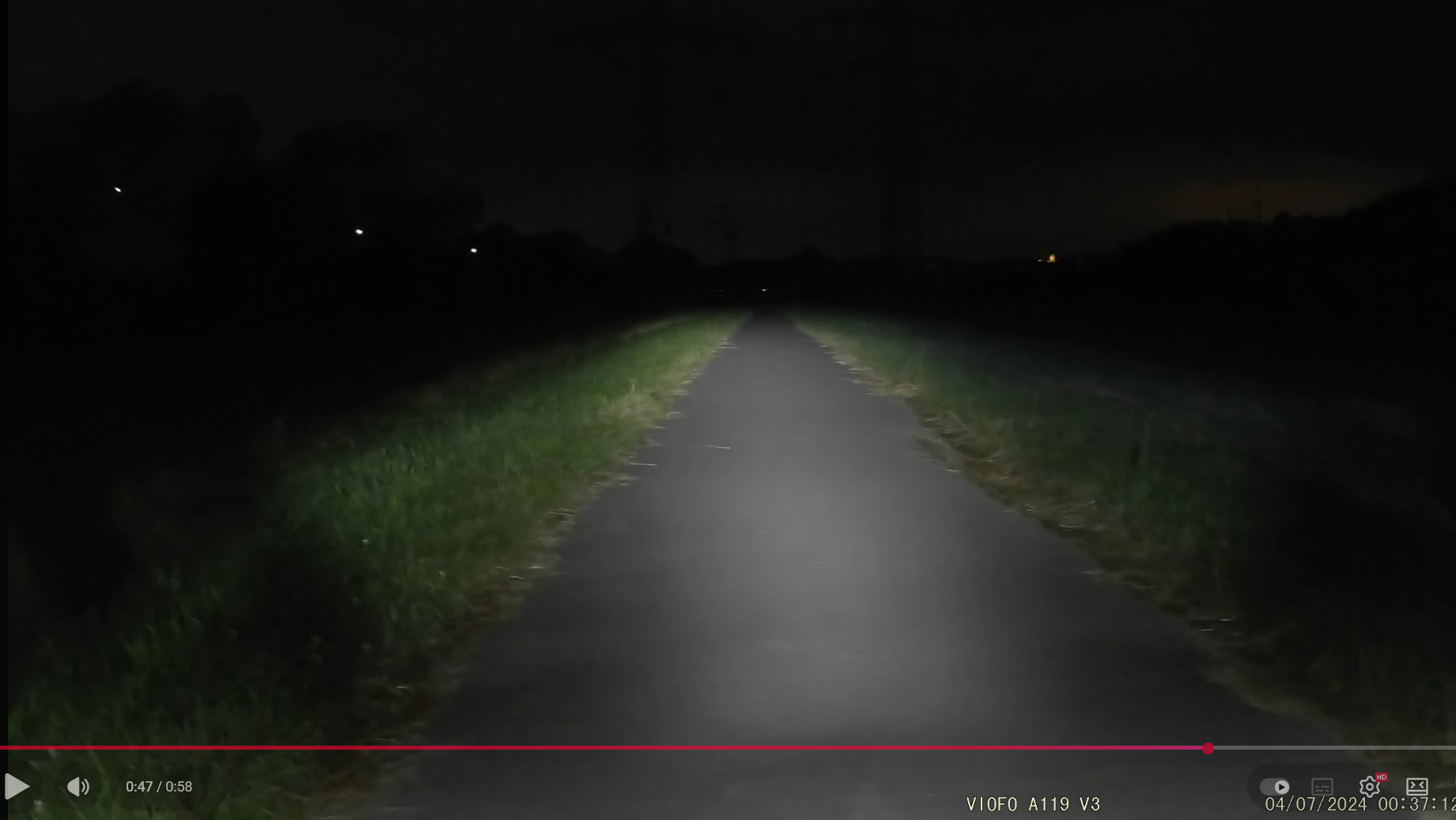

Ich habe jetzt den Artikel aus der Fahrradzukunft noch etwas weiter gelesen und da sind Leuchbilder und Lichtstrommessungen des IQ-XL drin, auch im direkten Vergleich mit dem M99 Dy Pro und dem Ladelux.
Ich muss sagen, das Leuchtbild des IQ-XL Dynamo gefällt mir nicht besonders, das des Supernova erscheint mir erheblich brauchbarer. Vom Lichtstrom her sind sie fast gleich, nur im Abblendlicht bei 30km/h kann sich der M99 etwas absetzen, das ist leider genau, der Bereich, der bei mir am häufigsten genutzt wird. Maximale Lichtstärke ist beim Bumm höher, da ist aber nur der Fernbereich recht hell und im mittleren Bereich ist es eher düster.
Natürlich müsste man das mal in der Realität ausprobieren, Fotos liefern hier nie die ganze Wahrheit. Aber wenn ich meine bisherigen Erfahrungen mit so um die 50 Fahrradlampenmodellen extrapoliere, denke ich der wird mich eher nicht glücklich machen.
das sehe ich auch.Die M99 DY hat das hellere Nah-/Mittelfeld. Schön detailreich sind die Leuchtbilder.
Mir gefallen die ganzen Flecken bei XL und M99 nicht. Bei den anderen Leuchten die versch. Leuchtfarben nicht. Besser als IQ X sind wohl alle.
Ich komme da genau zum gegenteiligen Ergebnis. Ist wahrscheinlich auch Geschmackssache und muss man tatsächlich mal IRL probieren aber...
Wenn ich mir die Ausleuchtungsbilder auf fahrradbeleuchtung-info.de zwischen dem M99 DY und dem IQ-XL E Highbeam anschaue, komme ich ehr zu dem Schluss, dass die Lichtverteilung des M99 DY wesentlich chaotischer und der Mittel bzw Nahfeldbereich überblendet wird. Wenn ich in die Ferne schauen möchte, ist ein heller Nahfeldbereich kontraproduktiv, weil das Auge ja auf den hellsten Bereich adaptiert. Abgesehen davon finde ich die Lichtfarbe des IQ-XL mit ~4600k und ~83Ra im Gegensatz zu ~5100k ~64Ra beim M99 DY angenehmer.
Das ist sicher sehr von persönlichen Vorlieben und angedachten Einsatzzwecken abhängig, das sieht man immer wieder bei Diskussionen auch hier. Drum habe ich ja auch explizit gekennzeichnet, dass es mein persönlicher Eindruck ist.
Und ich weiss auch, dass Beamshots irreführend sein können und Leuchtbilder, die man bisher noch nicht selbst er-fahr-en hat in der Praxis erheblich besser oder auch schlechter sein können als man vom Schreibtisch aus vermutet.
Der IQ-XL E ist aber auch ein anderer Scheinwerfer. Den hat mir @Polyphrast mal bei einer gemeinsamen Ausfahrt vorgeführt und ich fand ihn durchaus sehr brauchbar. Der Beamshot bei fahrradzukunft sieht aber erheblich anders aus als der den Du verlinkt hast.
Ich kenn das auch von verschiedenen M99 Varianten, dass das Leuchtbild vom gleichen Reflektor mit mehr/weniger/anders ausgerichteten LEDs sehr unterschiedliche Leuchtbilder ergeben kann.
Das kann ich aus der Praxis schonmal widerlegen. Das Leuchtbild des M99 ist bei korrekter Ausrichtung zwar fleckig aber im Mittel relativ gleichmäßig von vorne nach hinten - vom Fahrer aus gesehen.
Das kann durchaus sein - ich fühlte mich mit allen M99 Varianten aber bisher hervorragend beleuchtet, die Lichtfarbe taugt mir sehr gut und auch der CRI ist in der Praxis ausreichend gut.
Was hältst du eigentlich davon, dass der Ladelux seine Konkurrenz unterhalb von 25 km/h locker abhängt? Genau dieser Geschwindigkeitsbereich ist meiner Meinung nach besonders spannend – gerade für Leute, die viel in der Stadt, im Verkehr oder in hügeligem Gelände unterwegs sind.
Ab etwa 22 km/h lässt sich beim Ladelux zusätzlich das Fernlicht aktivieren, ohne dass der integrierte Akku belastet wird. In diesem Bereich steht also die volle Lichtleistung dauerhaft zur Verfügung – und damit ist der Ladelux unterm Strich der hellste Dynamo-Scheinwerfer auf dem Markt. Dazu kommt, dass der M99 Pro bis 15km/h ein deutlich sichtbares Flackern zeigt, was mir persönlich Kopfschmerzen macht. Das ist zwar mit dem neuen 29S von SON besser geworden, weil der mehr Polpaare hat, aber es spricht nicht unbedingt für die Technik die drin steckt.
Ich weiß nicht, ob du die anderen Modelle schon gefahren bist, aber ich kenne alle relevanten Leuchtbilder und habe sie in unterschiedlichsten Situationen getestet. Der Ladelux ist der einzige Scheinwerfer, bei dem das Fernlicht unabhängig von der Geschwindigkeit geschaltet werden kann. Außerdem dimmt er das Abblendlicht nicht so stark herunter wie z. B. der M99 Pro – der zieht im Fernlichtbetrieb sogar weniger Strom als im Abblendlicht, was man auch merkt.
Der Reflektor im Ladelux ist sicherlich im Vergleich zu denen im IQ XL und M99 etwas hinterher, aber dafür hat man keinen Backstein im Wind stehen. Ich würde aber nicht ausschließen, dass von SON auch mal ein eigener Reflektor kommt.
Falls du die Möglichkeit hast: Schau mal, ob ein Radladen in deiner Nähe den Ladelux führt – ein eigener Eindruck sagt oft mehr als jede Diskussion. Ob der Preis gerechtfertigt ist, kann man sicher diskutieren. Aber ich bin mir ziemlich sicher, dass früher oder später ein Edelux 3 kommt, der dann die vollen 12 W in die Lichtleistung steckt – ganz ohne Rücksicht auf Pufferakku oder Ladeelektronik.
Angesichts des sehr schlechten Leuchtbilds des Ladelux ist mir das herzlich egal. Ich kenne das Leuchtbild dieses Reflektors aus eigener Erfahrung recht gut und bin schon seit einigen Jahren auf bessere Scheinwerfer umgestiegen. Sowas in 2025 noch auf den Markt zu bringen ist schon, ahem, selbstbewusst. 2015 wäre das sicher noch was anderes gewesen.
Beim M99 Dy Pro geht das schon ab 10 km/h. Wobei ich persönlich auch ganz gut ohne Fernlicht auskomme. Die Gelegenheiten, wo ich das sinnvoll einsetzen kann sind so extrem selten, dass das Fernlicht für meine Kaufentscheidung keine Rolle spielt.
Kommt drauf an, wie man "hell" definiert. Wenns rein um Beleuchtunsstärke geht ist ein Laser noch wesentlich heller. Nützt nur nix, wenn das Licht nicht da hin fällt wo man es braucht - und da hat der Ladelux einfach ein Riesenproblem. Das schmale Tunnel-Leuchtbild ist zum Glück schon seit längerem von besseren Scheinwerfern übertroffen.
Nein, ich bin von den im Artikel erwähnten Scheinwerfern nur den M99 Dy Pro gefahren. Ich hätte durchaus Interesse den Ladelux und den IQ-XL Dynamo auch mal auszuprobieren. Wie gesagt, kann man eine finale Beurteilung nicht alleine durch Fotos und Messungen machen. Aber ich habe über die Jahre schon sehr sehr viele Scheinwerfer selbst gefahren und von noch viel mehr habe ich Leuchtbilder studiert und denke ich habe ein Gefühl entwickelt, wie sie sich in der Praxis anfühlen. Basierend darauf sehe ich keinen Grund mir einen der anderen Scheinwerfer auch noch zu kaufen, zumal die doch recht selbstbewusst bepreist sind (um nicht zu sagen: teils hoffnungslos überteuert). Auch den M99 Dy Pro habe ich nur gekauft, weil ich ein anderes M99 Modell bereits seit 8 Jahren regelmäßig und zur vollsten Zufriedenheit fahre und daher das Leuchtbild einigermaßen gut einschätzen kann.
