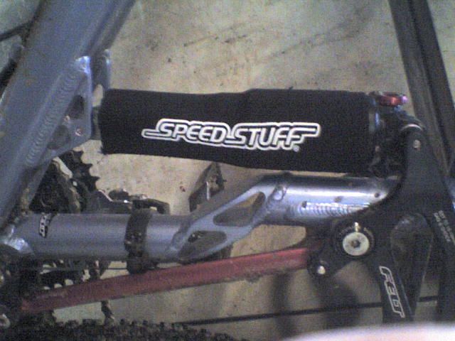

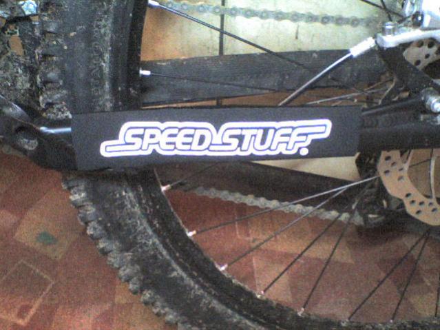

Hi
Nun habe es mal aus probiert
also an der Kettenstrebe ist dat ding Tipp Top
der am Lenkkopflager ist das auch ok und
Er schützt den Rahmen auch noch vor Kratzern.
Nun am Dämpfer kann man sich streiten
Passform ist net so der Hammer. Ist ehr was für Stahlfeder.

warum an beidne kettestreben? :confused:
ich hatte an meinem stahlfederdämpfer früher auch so ein teil dran. der effekt war das der grobe dreck draußen blieb und der feine scheiss trotzdem auf dem dämpfer landete. und dann rubbelte das rum. ich würde das ding abmachen. bringt nix ausser ärger. grade aufm luftdämpfer wo der schutz direkt auf dem "standrohr" aufliegt.
Hast Du eine Einschränkung der Funktion des Dämpfers bemerkt (verschlechtertes Ansprechverhalten)?
Fahre Neos seit Jahren an meiner KTM 450 EXC für die Gabelholme und die Teile sind top wenn sie mit Kabelbindern an den Enden gut abgedichtet sind und keine Löcher haben. Nie Probleme mit Simmeringen oder undichter Gabel!
Kann mir vorstellen dass die Teile auch fürs Bike taugen wenn man einen Kabelbinder am Standrohr und einen am äußersten Ende des Tauchrohrs anbringt. Schmutz geht dann keiner mehr rein. Zusätzlich kann man ja ab und an kontrollieren.
Hi :)
Habe keine Einschränkung der Funktion des Dämpfers bemerkt.
Es ist nur die Passform die ist mehr was für einen Stahlfederdämpfer.:(
Von unten kann Dreck und schmutz eindringen.

Nun warum an beiden streben nen Neoprenschutz nur so
Aus jugs und dallerei :lol:
