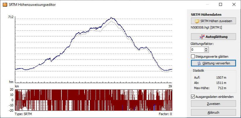

Hier mal der Vergleich anhand der weiter oben geposteten Tour:
Barometer basiert von meinem Edge * protokolliert (die hellgraue Kurve) und SRTM-Daten, die sofern sie ungeglättet zugewiesen werden, auch sehr verrauscht sind. Also bei Verwendung von SRTM-Daten muss man m.E. zwingend glätten, es macht dann sogar Sinn, die Steigungsprozente noch einmal gesondert zu glätten, weil diese aus den DEM-Höhenwerten berechneten Steigungsprozente immer noch zu verrauscht sind (selbst wenn die Höhenwerte zuvor geglättet wurden!).
Möglichwerweise verwenden Komoot und Konsorten besser auflösende Höhendaten als die uns Allen zugänglichen SRTM-Daten. Aber ein digitales Modell, das auf Consumeranwendungen ausgerichtet ist, nimmt m.E. immer noch größere Abstriche in Kauf. Solche aufbereiteten digitalen Höhendaten, die genauer sind, sind nämlich normalerweise sehr teuer, wohingegen die zugänglichen SRTM-Daten ja quasi öffentliches Allgemeingut sind.
