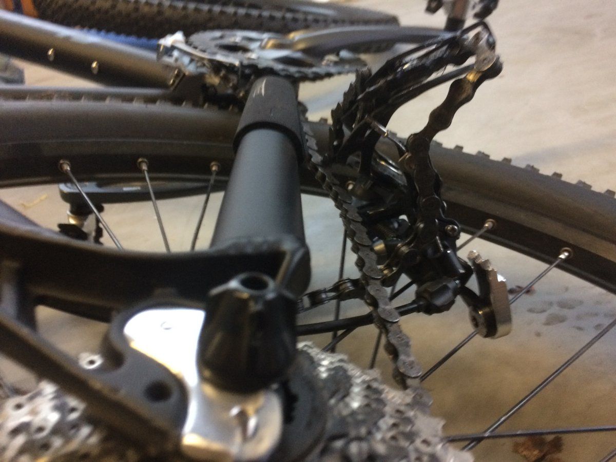

Die Schaltung meines MTB ist nach einen Treppensprung abgerissen ( bin schon schlimmeres damit gesprungen) und ist dann in die Speichen gekommen von denen jetzt auch ein paar kaputt sind.
Meine Frage ist wie viel das kosten würde zu reparieren oder ob es auf Garantie gemacht werden kann.

Hallo.
Da hast du aber ganze Arbeit geleistet !
Warum gehst du nicht einfach zu dem Händler wo du es gekauft hast und fragst ihn was die Teile und die Montage kosten ?
Hier aber mal eine kleine Kostenschätzung ( natürlich völlig unverbindlich ! )
Du brauchst
ein Ausfallende : ca 15 €
Ein Schaltwerk: je nach Ausführung ab ca 30 € aufwärts
Eine Kette: ca 20 €
Ein Schaltzug ca 3 €
Und die Montagekosten ( fallen ganz unterschiedlich aus ) , aber ca 40 € könnte man wohl berechnen.
Eine Garantiesache wird es vermutlich nicht sein, aber du kannst es ja gerne versuchen.
Gruß
Soft_Ride
Die Laufradreparatur haben wir vergessen ! Das könnten wohl auch noch 20-30 € sein.
Wie schon gesagt: alles ungefähre Schätzungen ! Ich habe mal jemanden getroffen, der über 70 € für einen Speichenwechsel am Hinterrad bezahlen musste ( bei einen normalen Trecking Rad). Wenn du es dort reparieren lässt musst du wohl noch das Sparschwein köpfen:D

Mit den Reparaturkosten bin ich bei Soft_Ride .. 100-140 je nachdem was das Laufrad abbekommen hat. Wenns hinüber ist - also unzentrierbar- dann könnens fast 200 werden.
Bitte unbedingt Fortsetzung posten. Ist sogar ein 08/15 Schaltauge.

Ich würde ja vermuten, dass das Schaltwerk schon vor dem Sprung verbogen war, anderfalls hätte es sich nicht so ins Laufrad einwickeln können. Verbuch es unter Lehrgeld, besorg dir die Werkzeug, Schaltwerk, Schaltauge und Zug und richte es selbst, dann hast du nen doppelten Lerneffekt!
