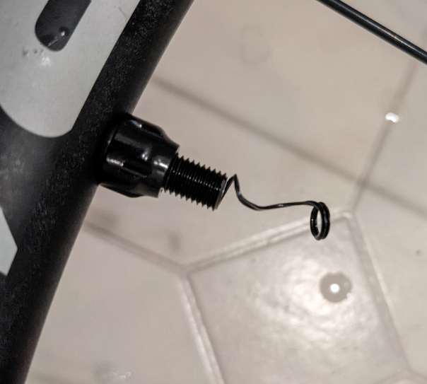

Zum Thema: "Ventilkern entfernen und so aufpumpen": Bin ich hier richtig, oder muss ich damit in den Werkstatt-Fail-Thread?
Anscheinend war das Ventil zu scharfkantig für meine Pumpe und hat sich in der Dichtung verfangen...
Das ist eine super Lösung: eine Fangschlinge, damit der Kern nicht im Laub verschwindet, wenn man ihn mit der Pumpe im Wald rausdreht. Die Lösung hätte ich vor 2y kennen sollen.
