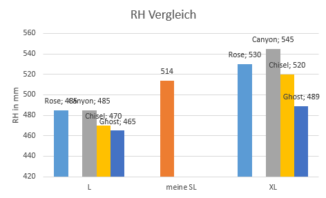

Ich bin 187cm mit 90 SL und ~60AL und komme über die Formel SL*0,225 auf 20,25" (= 514mm). Ich habe in der Grafik unten mal die Ramenhöhen der in Frage kommenden Räder (Rose CS, Canyon Grand Canyon, Chisel, Ghost Nirvana) in L und XL aufgelistet, in der Mitte als Vergleich dazu mein errechneter Wert.
Zur Vollständigkeit noch die Stacks in L und XL:
Rose: 636mm und 650mm
Canyon: 640mm und 667mm
Chisel: 619mm und 633mm
Ghost Nirvana: 656mm und 670mm

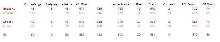

Hier mal eine Rechnung die ich mal gemacht habe nach meinem Trailausflug. Ich vermute es wird böse ausgehen das ganze, da bestimmt irgendwo entweder ein Fehler drin ist, Hirn noch platt vom Trail ballern, oder es jemand anders sieht. Gerne verbessern wenn ihr was findet. Ist denke ist ein streitbares Thema.
Ich habe jetzt die Auswirkung vom der Steigung vom Vorbau geschätzt. Hatte mal bei meinem 90mm Vorbau effektiv so was um die 70 gerechnet. Also hat der Vorbau eine Auswirkung auf die Höhe. Darf man also genauer rechnen. Um es zu erleichtern keine Spacer unter dem Vorbau. Theoretisch hat auch der Lenkwinkel einen Einfluss auf den Vorbau.

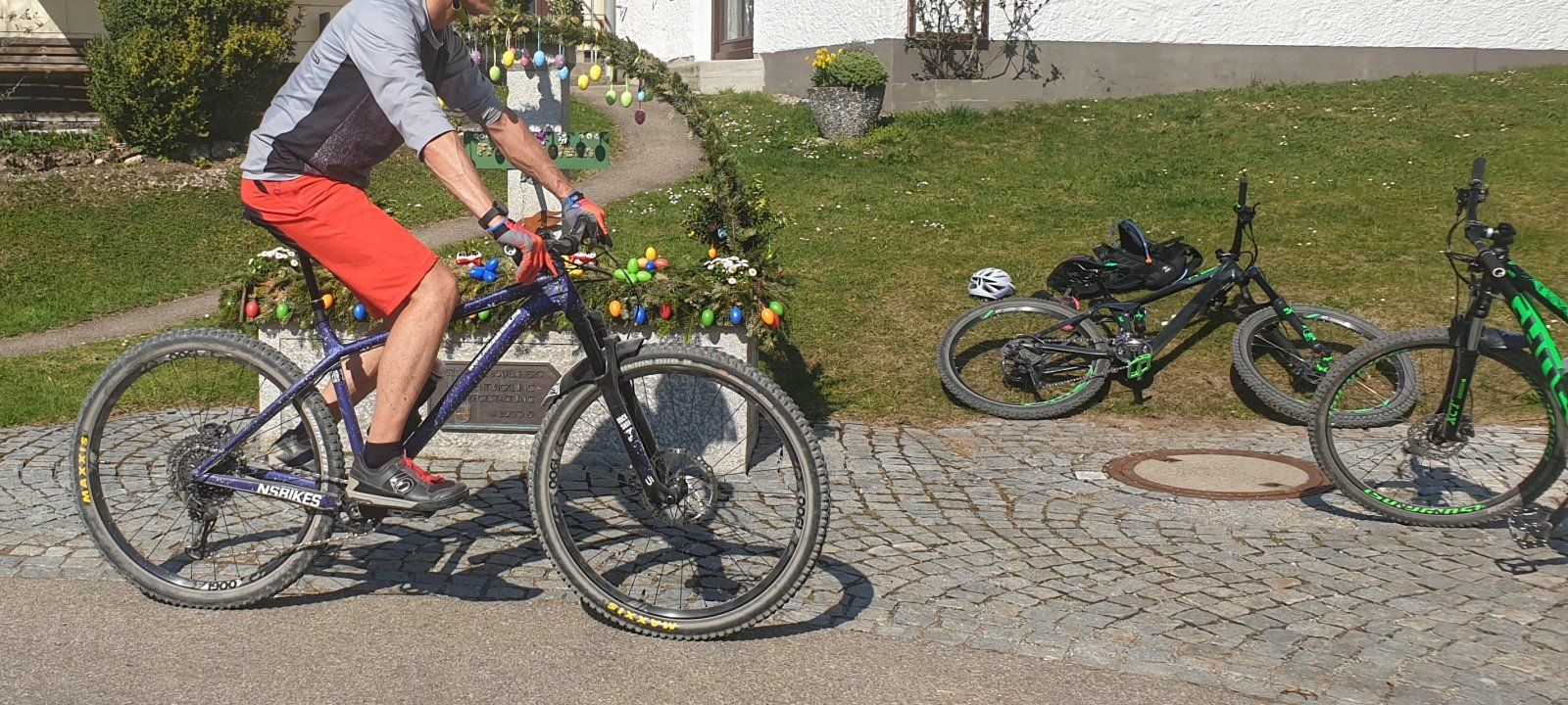

Das blaue ist mein Bike, ich 1,86m und SL 88cm. Damit man sich mal was darunter vorstellen kann wie es unter mir aussieht

Was man bei dem Vergleich Rose und Nirvana sieht, das Rose holt seine Länge nur durch den langen Vorbau. Auch dort holt es die Höhe der Front, da der Vorbau effektiv einen Teil nach oben geht.
Ghost geht einen anderen Weg und verbaut mit wachsenden Größen Lenker mit mehr Rise. Gleichzeitig haben sie 9mm mehr Drop. Also ist deine Sattelstütze automatisch 9mm tiefer als beim Rose. Tiefer im Bike, höhere Front. Die Lenker wachsen auch mit, kurzer Vorbau und flacherer Lenkwinkel, man lenkt mehr mit Gewicht.
Beim Rose wirst halt wie früher über das Vorderrad gezogen und greifst tiefer nach unten.
Im Endeffekt ist das Rose sogar paar mm länger. Aber die Position auf dem Bike ist komplett anders. So wie früher auf dem Bike. Beim Ghost wirst mehr ins Bike integriert. In Verbindung mit dem weniger steilen Lenkwinkel. kürzeren Vorbau und breiterem Lenker ergibt dies ein sichereres Gefühl wenn es bergab geht. Dazu hast ja dann auch eine 120mm Gabel.
Ich war bisher nie ein Ghost-Fan, aber dieses Bike ist dafür konstruiert. 120mm Gabel, längerer Hauptrahmen, Lenker / Vorbau etc...
Alle anderen haben einen alten Rahmen genommen und den mit einer 120mm Gabel aufgebohrt und den Vorbau etwas verkürzt. Mehr nicht.
Deswegen finde ich das Ghost aktuell so interessant.
Die meisten hier wollen nicht sportlich sitzen, das Bike hat eine hohe Front und ich bin zentral integriert. Jeder denkt aber mit einem kleinen Rahmen sitzt man nicht sportlich. Totaler Blödsinn. Die Front wird ja niedriger dadurch, weniger Stack, dabei sitze ich auf dem Rad und nicht im Rad.

Also wie bereits hier vermutet habe ich das Ghost Nirvana in der Größe XL (Größe 187/88 mit einer Schrittlänge von 87 cm) erworben, das L ist definitiv zu klein!
Ich muss allerdings dazu sagen das der Verkäufer mir aber auch gleich zum XL geraten hat, GHOST hast definitiv hier nicht gepennt und mal einen anständigen Rahmen entworfen.
Man soll bekanntlich ja nicht den Tag schon vor dem Abend loben, deshalb werde ich wohl erst beim richtigen fahren merken ob es der richtige Kauf war, aber Stand heute kann ich es definitiv weiter empfehlen.
Ich bin aber sehr froh über dieses Forum, ich habe in kurzer Zeit vieles über Fahrräder gelernt, wäre niemals auf das Ghost gekommen, hätte mir wohl in einem Fahrradladen in meiner Nähe ein überteuertes Cube andrehen lassen in L und hätte mich in ein paar Wochen vllt. darüber geärgert.
Genau! Foto!Danke für das Feeback.
Ghost Nirvana ist ja in XL alles andere als klein im Vergleich zu den typischen Verdächtigen hier.
Kannst auch gerne mal zwei Bilder reinstellen. Finde das Bike wirkt auf der HP anders als real.
Schon mal viel Spaß und Freude mit dem neuen Bike. Darfst uns gerne auf dem laufenden halten.
Kannst auch gerne mal zwei Bilder reinstellen. Finde das Bike wirkt auf der HP anders als real...
