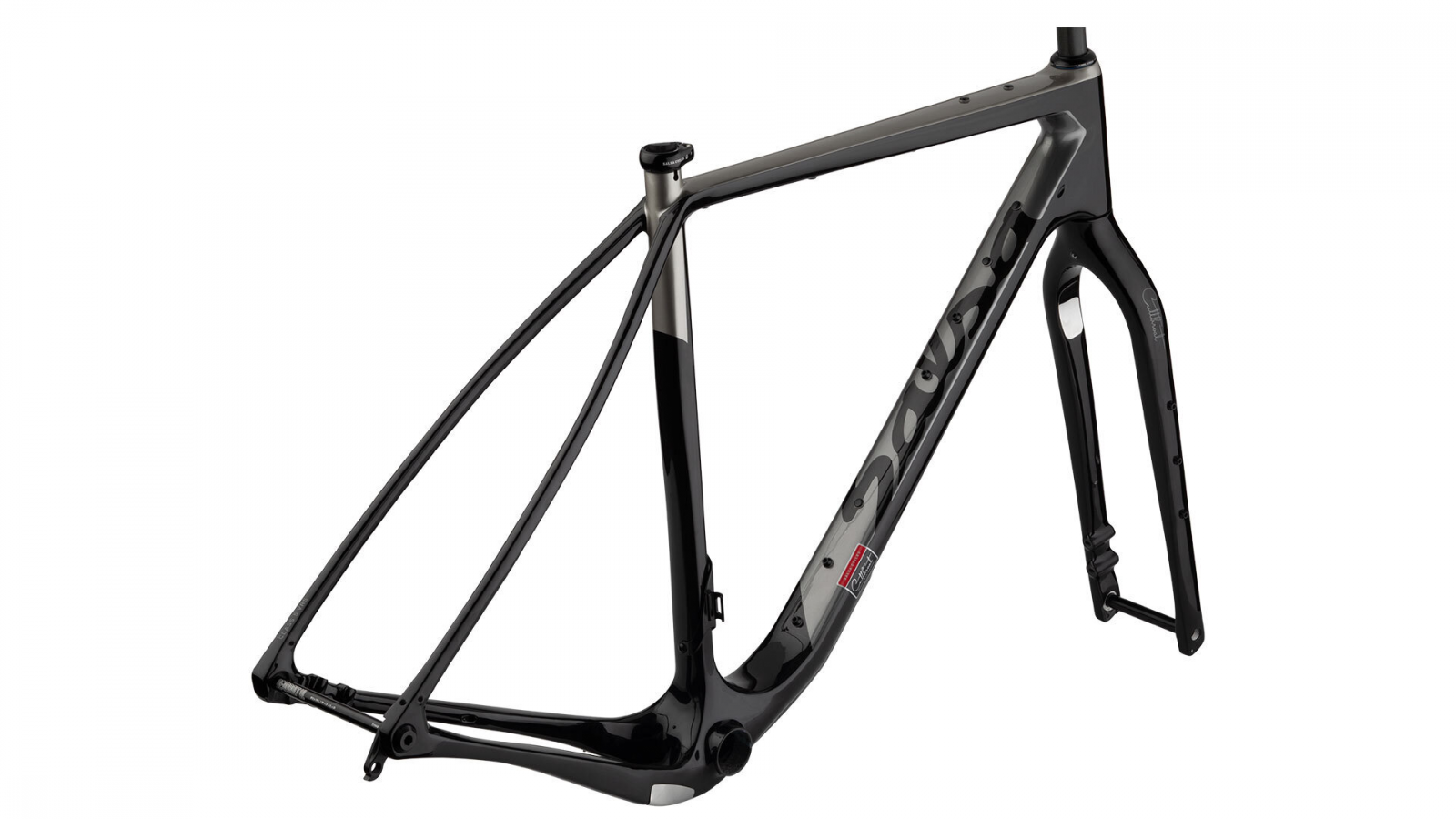

Ich finde den Salsa Cutthroat cool. Ist eine Mischung aus MTB und Gravel-Bike. Es passen alle MTB-Komponenten (bspw. Eagle 10-52T, Hinten u. Vorne Boost 12-148 bzw. 15-110).
Überlege mir den Irgendwann zu kaufen, kann dann meine ganzen Komponenten übertragen. Gibts ab Größe 52. Ist für Bikepacking geeignet, extrem belastbar.

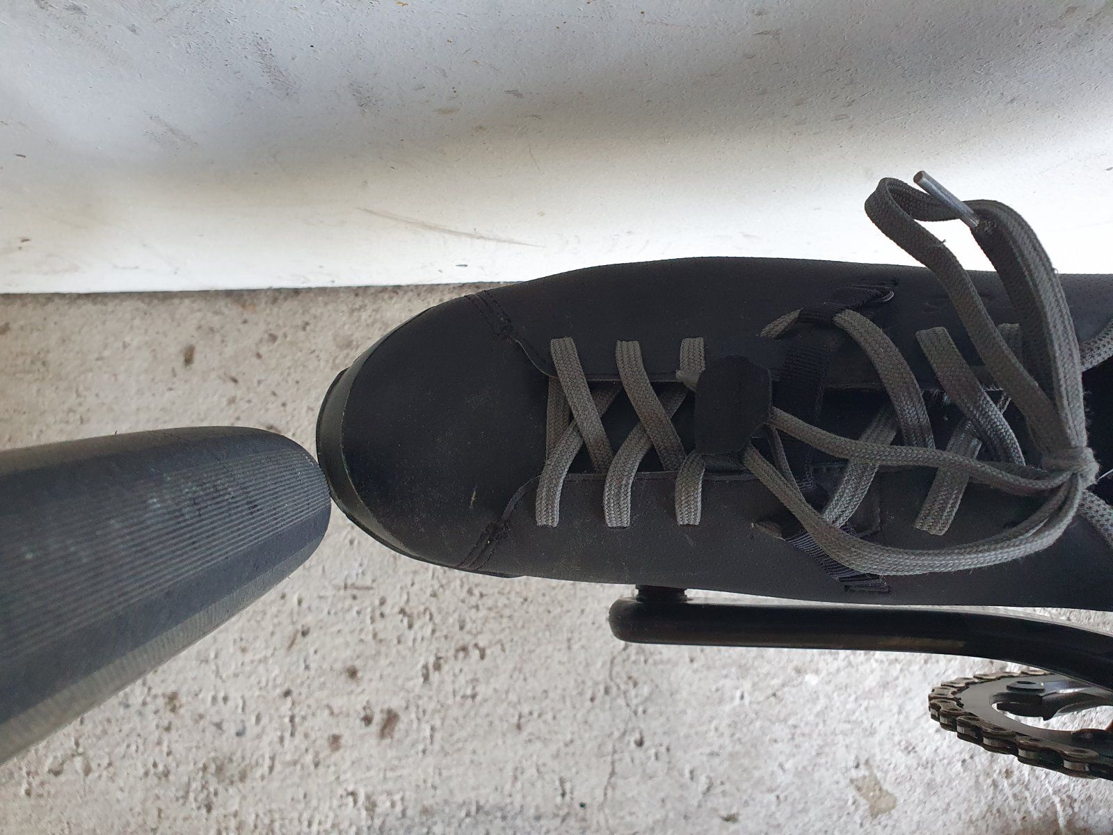

Toe Overlap gibt es mit der Geo/Kurbelarmlänge und Schuhgröße 38/39 und Vorliebe zu Fußauflage am Mittelfuß, allerdings ist das eher "Toe Touching": es rubbelt mal kurz, aber man bleibt nicht hängen. Mit den Flatpedalen komplett beherrschbar, man setzt einfach den Fuß etwas nach hinten und dann gibt es auch kein "Toe Touching" mehr.
Wegen des Toe Overlaps / niedrigen Tretlagers fahre ja extra ne 165er Kurbel. Mit "Standardbereifung" (700-40) bleibe ich trotzdem mit dem Fuß hängen. Je nach Stellung ist es mal nur ein kurzes rubbeln, aber inbesondere "im Einsatz" (steile Rampe hoch, enge Kehre fahren, um ein Hindernis zirkeln) will ich nicht vorher immer prüfen, ob das Fuß jetzt auch weit genug hinten auf dem Pedal steht. Da muss Fuß auf Pedal und funktionieren.

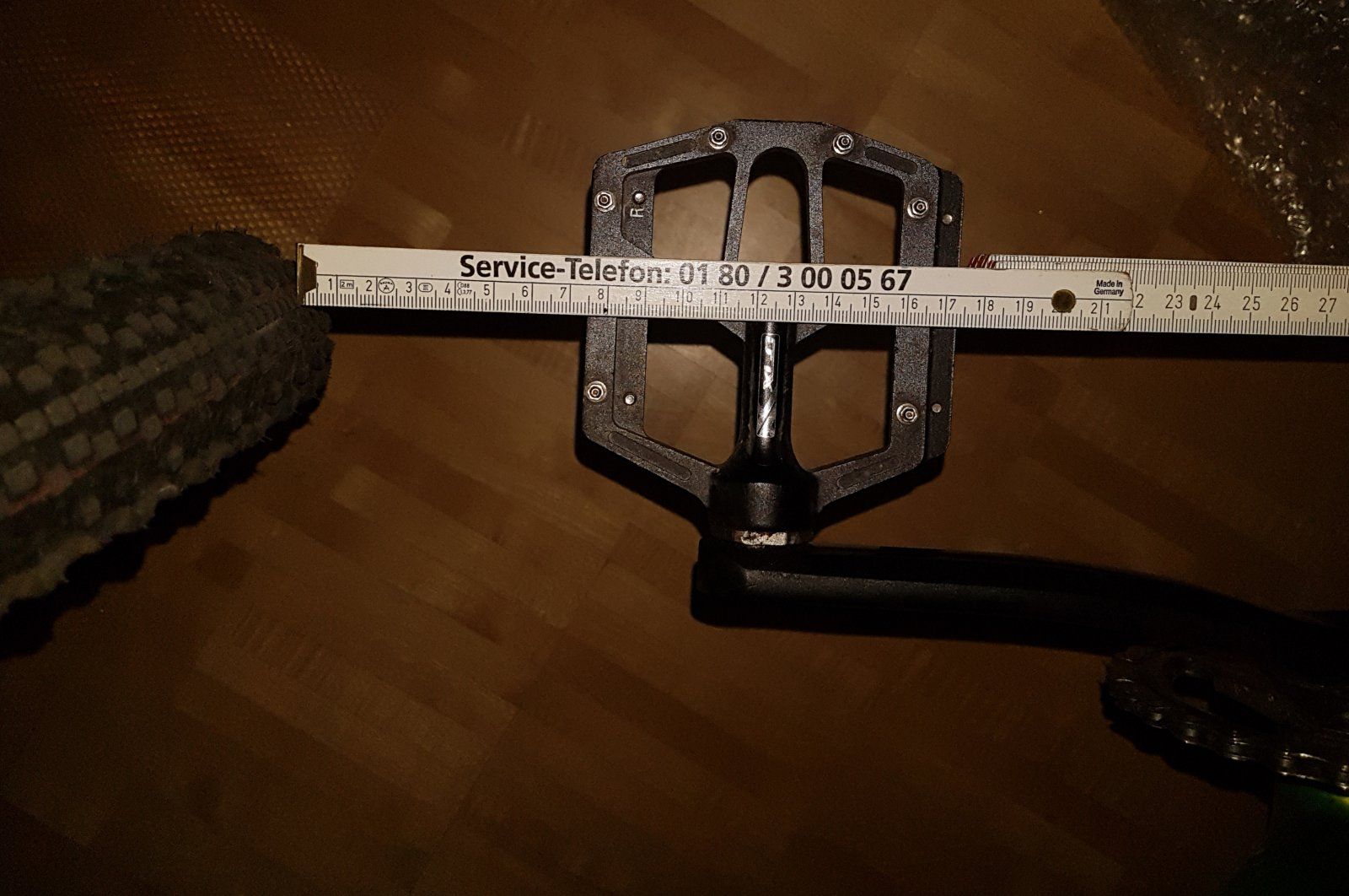

Ich hab mal gemessen und vielleicht habt ihr auch mal Lust und Laune Vergleichswerte zu messen:
Mir bleiben ab Pedalachse etwas unter 9 cm. Je nach Schuh trage ich Größe 40-41 und tendiere dazu den Fuß eher weiter vorn auf's Pedal zu setzen. Ich hab schon probiert den Fuß weiter hinten zu platzieren, aber da bleibt er nicht. Wahrscheinlich will mein Morton da einfach mitreden 😅

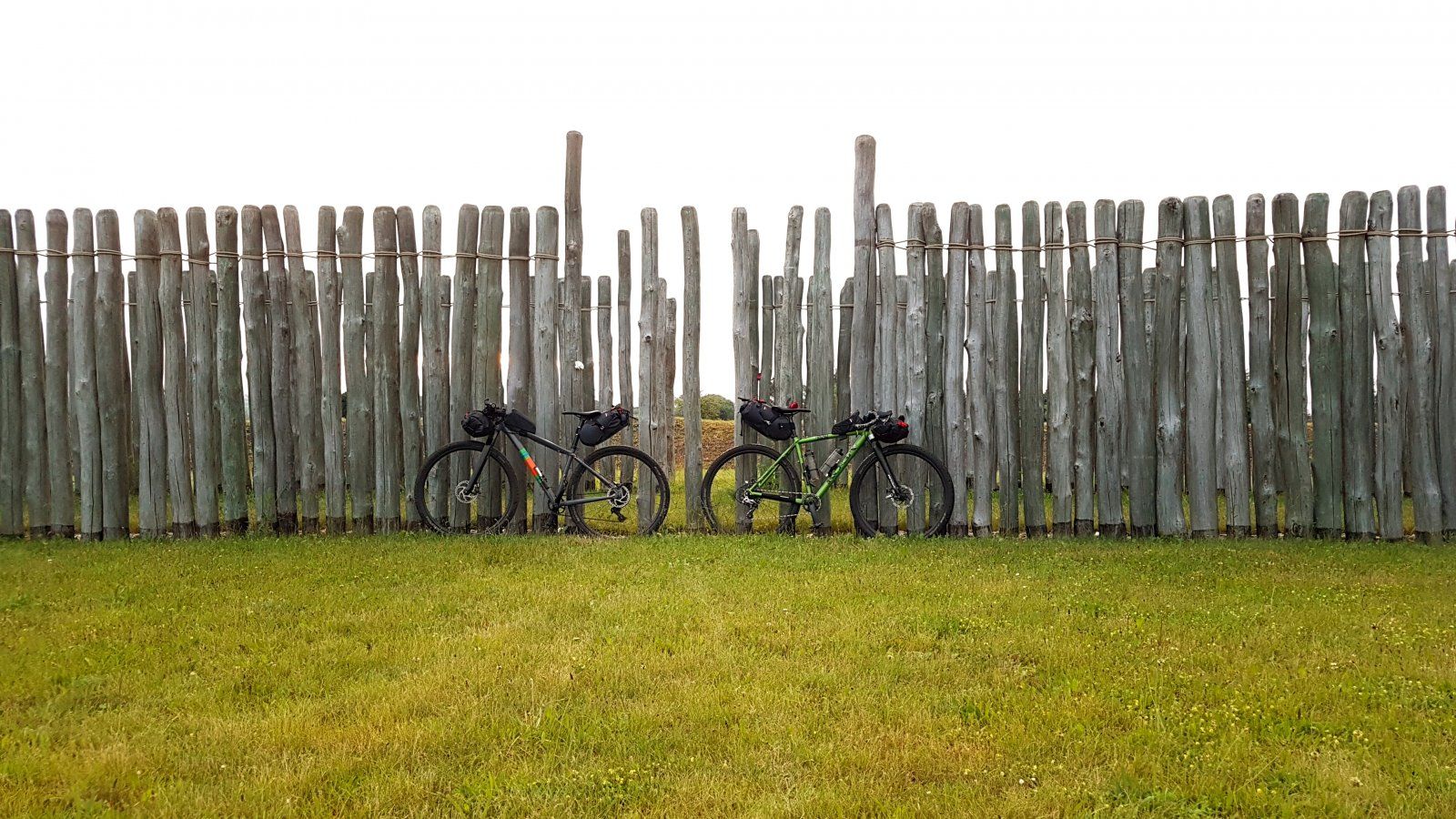

@Aninaj Bilder kommen gleich :)
Hängenbleiben ist immer doof, kenne ich ja von meinem alten Titan-Crosser, ich hatte da schon ein ähnliches Erlebnis wie du, auch im Uphill. Damals auch noch mit Klickpedalen so dass der Exit aus der dämlichen Situation nochmal erschwert war. Da bewegungsunfähig rumzubalancieren und sich schonmal im Geiste auszumalen auf welche Wurzel man gleich drauf kippt und welche davon wohl am meisten weh tut, das macht wirklich keinen Bock und ist von "Challenge" weit entfernt, das ist dann irgendwo nur noch gefährlich. Mein Lerneffekt war, bei Toe-Overlap am Rad im ernsthaften Gelände nur noch Flatpedale, mal den Fuß umzustellen hab ich kein Problem. Wenn das dir aber den Spaß versaut oder einfach nicht funktioniert, dann muss Toe-Overlap/Rubbeln ganz weg, auch das kann ich verstehen. Genau da kommst du allerdings wieder zum facheren Lenkwinkel und/oder längeren Hauptrahmen. Rattenschwanz: kürzerer Vorbau, breiterer Lenker. Das ist was ich oben meinte: alles neu denken. Einen Punkt anfassen ohne den Rest zu überarbeiten wird meiner Meinung höchtens ein Problem beseitigen, aber dafür im schlechtesten Fall mehrere neue schaffen.
@Martina H. & @scylla - Danke für die Bilder. Hab zwischenzeitlich schon gezweifelt, ob ich mich einfach zu doof anstelle, aber dann ist bei mir einfach wirklich wenig Platz und ich hab dummerweise auch noch die größten Füsse 😅

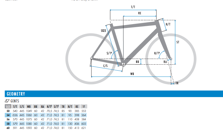

Wegen des Front-Center am Koga bin ich jetzt auch verwirrt.
Ist die Geotabelle unten richtig?
Da wäre Radstand 1049 minus Kettenstrebe 445 nicht mehr als 604mm Front-Center :ka:
