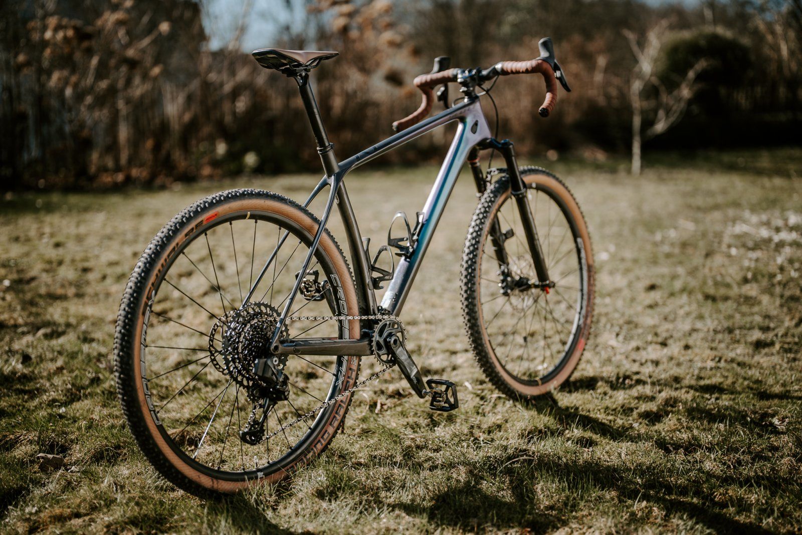

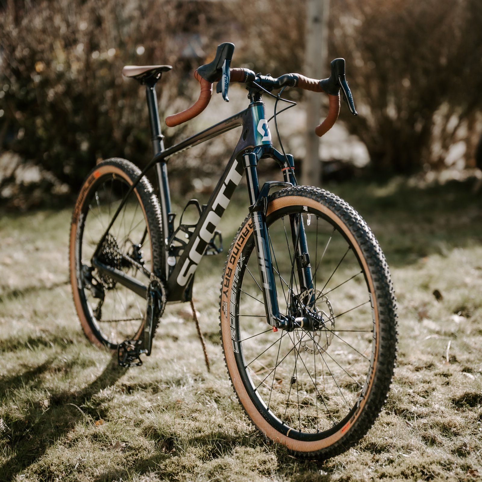

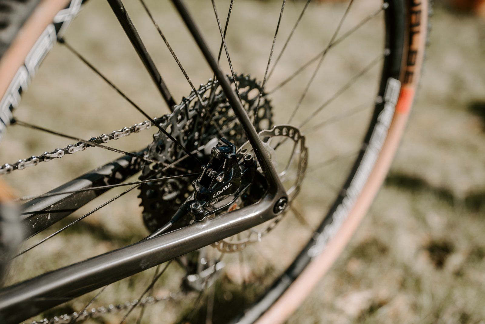

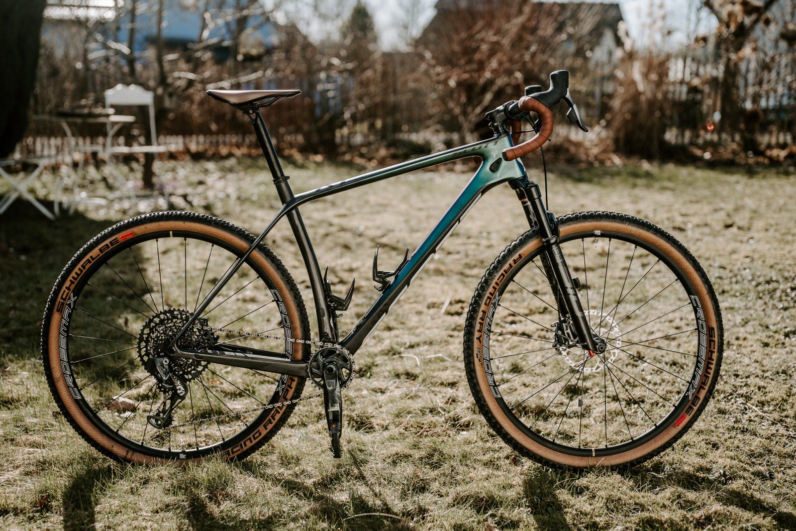

Mein Monstergravel:
Umgebautes Scott RC AXS * Team Issue Race Hardtail
Eagle X1 10-52T
Shimnano XT durch Sram * Level Ultimate und Sram * Force AXS * HRD Etap ersetzt.
Deda Gera Carbonlenker, wegen 4 cm Reach um den längeren Rahmen auszugleichen.
Fährt sich super, unter 10 kg.
Pendle immer zur Arbeit, der breite MTB Lenker ist da oft hinderlich, ausserdem bin ich Rennradlenker seit der Kindheit gewohnt und immer auf Innerbarends gefahren. Fahre selten anspruchsvolle Trails.
Sollte ich es brauchen, kann ich den Lenker schnell wieder dranbaun, AXS * vereinfacht es ziemlich.
Mein Monstergravel:
Eagle X1 10-52T
Anhang anzeigen 1428783Anhang anzeigen 1428785Anhang anzeigen 1428786Anhang anzeigen 1428787Anhang anzeigen 1428788

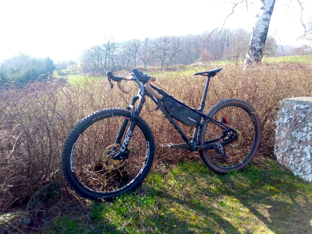

Ich hab endlich mal meine Gabel schwarz gemacht, wollte ich ja seit zwei Jahren schon machen :lol:
Schwanke aktuell noch zwischen "ganz geil" und "ääääh???".
Eigentlich war es pure Neugierde wie das wohl ist mit Federgabel, ohne wirklich Hoffnung, dass das funktioniert. Und da ich vor kurzem die Lyrik aus dem Fully rausgeworfen hab und die so traurig in der Ecke stand, musste das jetzt irgendwie mal ausprobiert werden.
Vor allem die Frage, wie sich das wohl anfühlt, wenn man in den Drops hängt und die Federgabel einmal durchfedert, hat mir Bedenken gemacht. Ist garnicht so schlimm wie befürchtet. Und dann noch der Lenkwinkel, immerhin ist der mit 120er Federgabel um fast 2,5° flacher als mit der Niner Starrgabel, mit recht wenig Sag immer noch über 1,5° flacher, ob das wohl zu träge/störrisch ist für den Dropbar? Auch das funktioniert fein, der breite Coast Bar steckt wohl auch einen 66° Lenkwinkel noch locker weg.
Allerdings ist jetzt irgendwie die ganze Challenge vom Starrgabel-Geschepper weg. Irgendwie langweilig und irgendwie doch ganz angenehm einfach mal ne Treppe runterscheppern zu können ohne viel zu machen. Keine Ahnung :ka:. Erst mal das "richtige" Vorderrad mit Torque Caps umzentrieren (die Starrgabel ist Non-Boost), der Hellkat am Leih-Vorderrad vom Mtb rollt wie drei Sack Nüsse mit der arg frontlastigen Radlastverteilung vom Gräwwelmonster.

Ich habe meine Rock-Shox arretiert und nutze im Moment nur die ca. 2-3 cm Compliance. Ähnlicher Effekt wie beim Specialized Diverge und sehr angenehm auf unruhigem Untergrund.
Bei sehr starken Kräften tritt Blow-Off ein, sollte das nötig sein.
Die Lyrik kann sowas wie Lockout oder Blow-Off nicht, ist ja eigentlich auch eine Enduro-Gabel und wiegt >2kg :lol:
Wenn Federgabel wirklich eine Daueroption sein sollte, dann käme mir natürlich auch was leichteres ins Haus.
Interessant, ich habe letzte Woche dasselbe Experiment gewagt.
Mal die Reba aus dem Fully in den Monstercrosser eingebaut, Einbauhöhen sind SAG-bereinigt kompatibel.
Ich konnte nicht viel mit der Federgabel anfangen.
Klar, wenn es wurzelig wird und Absätze im Trail sind, kann man mit der Federgabel voll draufhalten. Auf meinen Touren sind aber nur mal ein paar 100 Meter verwurzelt. Die meisten Trails bei mir haben nur vereinzelte Wurzeln und Stufen, über die sich drüberlupfen lässt.
Und für alles andere ist die Starrgabel viel direkter und es suppt nicht vorne umeinander, trotz Lockout. Da ist mir das schärfere Handling auf Schotter und Flowtrails wichtiger. Und kleinere Schläge gehen bei 1,1 bar Druck in den Reifen * unter.
Hängt also von den eigenen Vorstellungen und Ansprüchen ab. Sollte jeder für sich ausprobieren.
Ungefähr da hänge ich auch noch, beides was du sagst würde ich unterschreiben: eigentlich kommt man auch mit der Starrgabel überall durch wenn man sich ein bisschen anstrengt, und es ist eindeutig direkter starr. Allerdings bin ich noch nicht bei einer Wertung angelangt.
Ich fahr mit dem Monster halt doch zu gern auch Zeug wo mir manchmal hinterher alles weh getan hat. Oder ein paar Passagen wo ich mir jedes Mal überleg ob ich mir das jetzt tatsächlich antun will (und es dann natürlich trotzdem mache). Da fand ich es überraschend nett, weil weniger aua. Auf der anderen Seite ist es mit der Starrgabel eine Herausforderung sich da runter zu bremsen *, und mit der Federgabel brettert man halt wieder einfach dumpf durch, so wie mit dem überzüchteten Mtb. Gerade die Herausforderung macht ja auch Spaß.
Hätte ich nur das Gelände wie du es beschreibst wäre mir die Sache vermutlich auch klar: Starr. Aber mit ein paar mehr Wurzeln und Stufen ist der Momentan-Stand mehr so: Überraschung und Verwirrung :ka:. Muss noch ein paar Wochen/Monate weiter testen bevor ich sagen kann, wie ich das wirklich finde, bzw. welche Seite der Medaille überwiegt.
