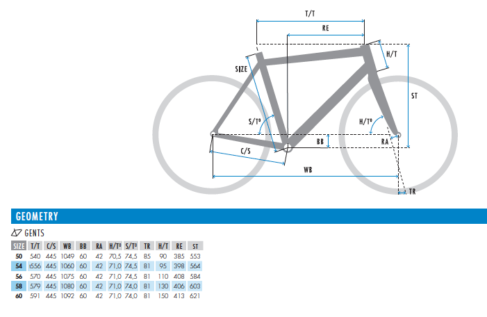

Danke, hab's mal gegoogelt. Diese Geotabelle?
Was mich interessieren würde, welcher (tatsächlich gemessene) Abstand sich zwischen Tretlager und Vorderradachse ergibt bei dir?
Welche Reifen, Kurbelarmlänge, Cleatposition?
Wenn ich mir das ausrechne ist es wie folgt:
mein aktuelles Gravel: 590mm Vorderradnabenachse zu Tretlagerachse
zusammengesetzt aus: 365mm Reach, 175mm horizontalem Vorschub der Achse mittig durchs Steuerrohr, 50mm Gabeloffset
das Koga rechnerisch: 385mm Reach, 163,5mm horizontaler Vorschub der Achse durchs Steuerrohr, 50mm Gabeloffset (?) = 598,5mm
Du hast da also auch nur einen knappen cm mehr Platz zum Fuß?
Wenn ich eine kürzere Kurbel montieren würde, dünnere Reifen und meine Cleats ganz vorne eingestellt lasse, dann würde ich damit wahrscheinlich auch hinkommen, das Vorderrad nicht oder nur leicht auf Schleif zu berühren, mit der aktuellen Fußposition fehlen mir ca 2cm. Unmöglich wär's nicht. Nur würde mir diese Minimal-Verbesserung nicht reichen. Das wäre auch nur in dem Bereich, den ich mit Winkelsteuersatz (-1° gibt's), kurzer Kurbel, dünnen Reifen mit dem aktuellen Rad noch rausholen könnte.
Bei mir ist es gerade andersrum, am Rennrad hab ich keinen Toe-Overlap ;). Da hab ich aber auch beim Kauf schon darauf geachtet, weil ich vom Gravel vorgewarnt war.
Das mit dem Lenkwinkel wäre hier eine spannende Frage wegen der Kombination mit dem mit 90mm recht ungewöhnlich kurzen Steuerrohr. Auf dem Papier wäre der Lenkwinkel ein gutes Grad flacher als mein aktueller, Reach/OR-Länge etwas länger, dafür wegen geringerem Stack (einiges) mehr an Spacertürmchen, was den tatsächlichen Reach/OR-Länge herabsetzt. Alles zusammengenommen würde ich vermutlich bei ungefähr gleicher/minimal kürzerer Vorbaulänge wie aktuell landen um auf die gewünschte Sitzlänge zu kommen, 100mm würde ich überschlagen. Dabei müsste dann auf dem Papier zusammen mit dem 1° flacheren LW ein ungefähr ähnliches Lenkverhalten oder sogar etwas stabiler rauskommen. Nun ist aber der Vorschub der Vorderrad-Achse vor dem Steuerrohr durch den kürzeren Stack/Steuerrohr über 1cm geringer, trotz des flacheren Lenkwinkels. Auch wenn man wieder das Spacertürmchen (Versatz des Vorbaus nach hinten) reinrechnet dürfte sich damit ergeben, dass der Lenker sogar näher am Vorderradaufstandspunkt liegen könnte als bei meinem aktuellen Rad. Was trotz flacheren Lenkwinkels die Überschlagsneigung sogar erhöhen würde :ka:

So wie ich die Geotabelle sehe kann das Koga nicht viel besser als mein aktuelles Rad. Der Unterschied ist so klein, dass es sich nicht lohnt was neues dafür anzuschaffen. Wie bereits geschrieben, das wäre sogar noch in einem Bereich, den ich mit dem aktuellen Rad ziemlich ähnlich hinmurksen könnte. Außer halt die breiten Pellen, die könnte es besser. Aber die sind ja nicht wichtig. Und außerdem könnte ich sie eh nicht fahren ohne den Toe-Overlap noch schlimmer zu machen als aktuell, wenn ich mit beim Front-Center nicht übel verrechnet habe oder die Geotabelle falsch ist.

Hab mal schnell gemessen: Front-Center beim Koga sind 630mm, den Rest bleibe ich erst mal schuldig, reiche ich morgen nach.

Muss mich allerdings korrigieren: Front-Center: 620mm (zu große Finger für die Handytastatur :D)
