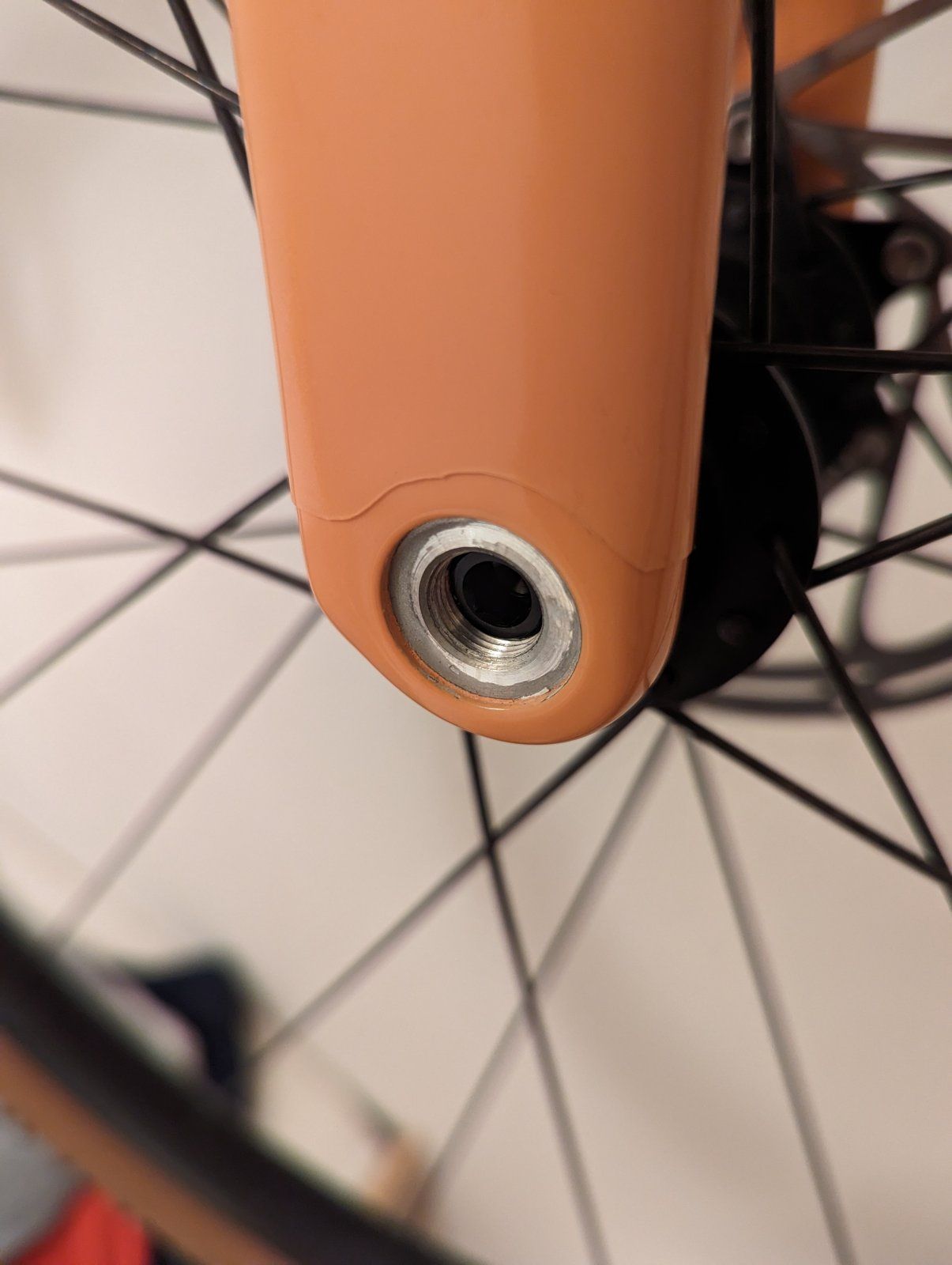

  • Update: Die Steckachse hat einen Knebel zum Festziehen. Ich habe die Achse damit gut festgezogen und 3,75 Umdrehungen gezählt. Nach dem Entfernen der Kappen auf der rechten Gabelseite konnte ich die Achsen per Inbus/Drehmomentschlüssel anziehen: 10 Nm genau 4 Umdrehungen (also 4 mm tragende Einschraubtiefe). Das war schon sehr fest. Dann noch auf die von Canyon angegebenen 15 Nm festgezogen (4,2 Umdrehungen). 15 Nm ist dermaßen brutal fest, dass man das mit dem Knebel kaum hinbekommen würde. Das Ausfallende der Gabel hat ca. 8-9 Gewindegänge.
  • Die Mindesteinschraubtiefe für Alu in Alu mit 1 mm Steigung Feingewinde ist noch nicht geklärt. Bekannt sind Werte oder Faustformeln für Alu/Stahl oder Stahl/Stahl jedoch ohne Feingewinde, die hierfür deutlich größere Einschraubtiefen als die ca. 4 mm ergeben. Es ist klar, dass diese Werte aber nicht 1:1 auf den Fall Alu/Alu Steigung 1 übertragbar sind. Ich fände es interessant, wenn jemand die Mindesteinschraubtiefe für Alu/Alu 1 mm Steigung und die hierfür angegebenen Drehmomente herausfinden würde, auch wenn dies für den Fall Steckachse trotzdem nicht angewendet werden kann (siehe „axiale Lasten“ und „Drehmomente“ unten).
  • Die Mindesteinschraubtiefe wird angegeben damit die maximale axiale Last erreicht wird. Bzw. damit zuerst die Schraube bricht, bevor das Gewinde abgeschert wird. Die axialen Lasten sind aber bei Steckachsen nur relativ gering. Daher müsste die Mindes-Einschraubtiefe auch kleiner sein als „normal“.
  • Die erforderlichen Drehmomente sind bei Steckachsen sehr viel geringer im Vergleich zu den üblich bekannten Drehmomenten für Stahl/Stahl kein Feingewinde.
  • Die Steckachsen sind hohl. Diese Tatsache ist bisher noch gar nicht angesprochen worden. Alle Infos zu Mindesteinschraubtiefen bezogen sich auf Voll-Achsen.
  • Das meiste im Thread diskutierte ziehlt auf die axiale Last, die aber ja nur gering ist. Der Zusammenhang zwischen Biegebelastung der Achse (z.B. durch Verwindung der Gabel) und Einschraubtiefe wurde nicht angesprochen. Mein Gefühl sagt mir aber, eine Achse die komplett im Ausfallende steckt die Biegebelastung besser auf das Ausfallende übertragen kann als eine Achse die nur 4 mm drin steckt. Weis jemand über diesen Zusammenhang mehr?
  • Auch wenn die Achsen 100% korrekt ausgelegt wurde, fände ich aufgrund des Verschleißes (Rein/Rausschrauben, Schmutz im Gewinde, in Praxis nicht genau einhaltbar Drehmomente, …) etwas Reserve beruhigend. Es wäre ja mehr als genug Ausfallende da hierfür.
  • Ich habe mittlerweile Antwort von Canyon erhalten, die mich aber nicht wirklich befriedigt. Werde da nochmal nachhaken „Dass die Steckachsen sich nicht vollständig eindrehen lassen ist völlig normal, du hast auf Fälle die originale Steckachse für dein Grizl erhalten und bisher sind uns keine Probleme mit diesem Anliegen bekannt. Ich gebe dir gerne eine Werkstattfreigabe von 25 €, damit du dies dennoch bei einer Werkstatt deiner Wahl überprüfen lassen kannst. Sollten die Kosten höher bemessen oder ein anderer technischer Defekt festgestellt werden, setze dich bitte nochmals mit uns in Verbindung.“ Was ich jetzt gar nicht verstehe ist, wie ein Werkstatt hier entscheiden, ob die Konstruktion/Spezifikation des Canyon richtig sein soll.
Auch wenn ich mich wiederhole: Beim Tyee sieht das genauso aus, die Antwort von Propain war immer "das gehört so", und es ist mir kein einziger Fall bekannt, wo das Probleme gemacht hätte. Du kannst also sicher beruhigt damit fahren und vor allem auch der Antwort von Canyon vertrauen.

Hallo in die Runde,
ich habe den Beitrag interessiert verfolgt, großen Dank!
Eigentlich war ich auf de Suche nach Steckachsen mit abnehmbarem Hebel… Bin dann auf diesen Beitrag gestoßen und siehe da, die Achslängen habe ich jetzt auch zum Thema.

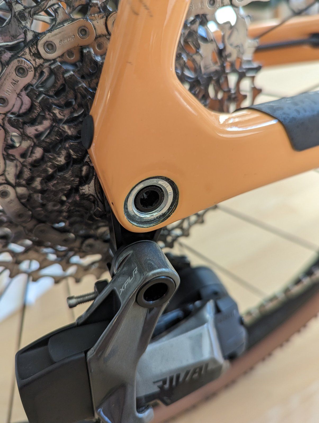

Ich habe das Grizl CF von Canyon. Die Achslängen stimmen bei mir mit denen von 1bar über ein.
Auffällig ist bei mir die VR Achse, rein aus dem Gefühl heraus würde ich sagen, die ist zu kurz!
Anbei Bilder von VR und HR Achse im montierten zustand.
Für das VR habe ich mir eine Ersatzachse von "Robert axle project" Typ 8 bestellt (M12x1.0 und 123 mm Länge) mit Spacer sollte das passen. Am HR passt alles so weit, aber mich stören die nicht abnehmbaren Hebel an der Achse... Vermutlich könnte eine Achse mit 158 mm Länge von "Robert axle project" passen, ich hätte aber schon lieber eine mit 160 mm Länge um möglichst viel Gewinde auszunutzen.
