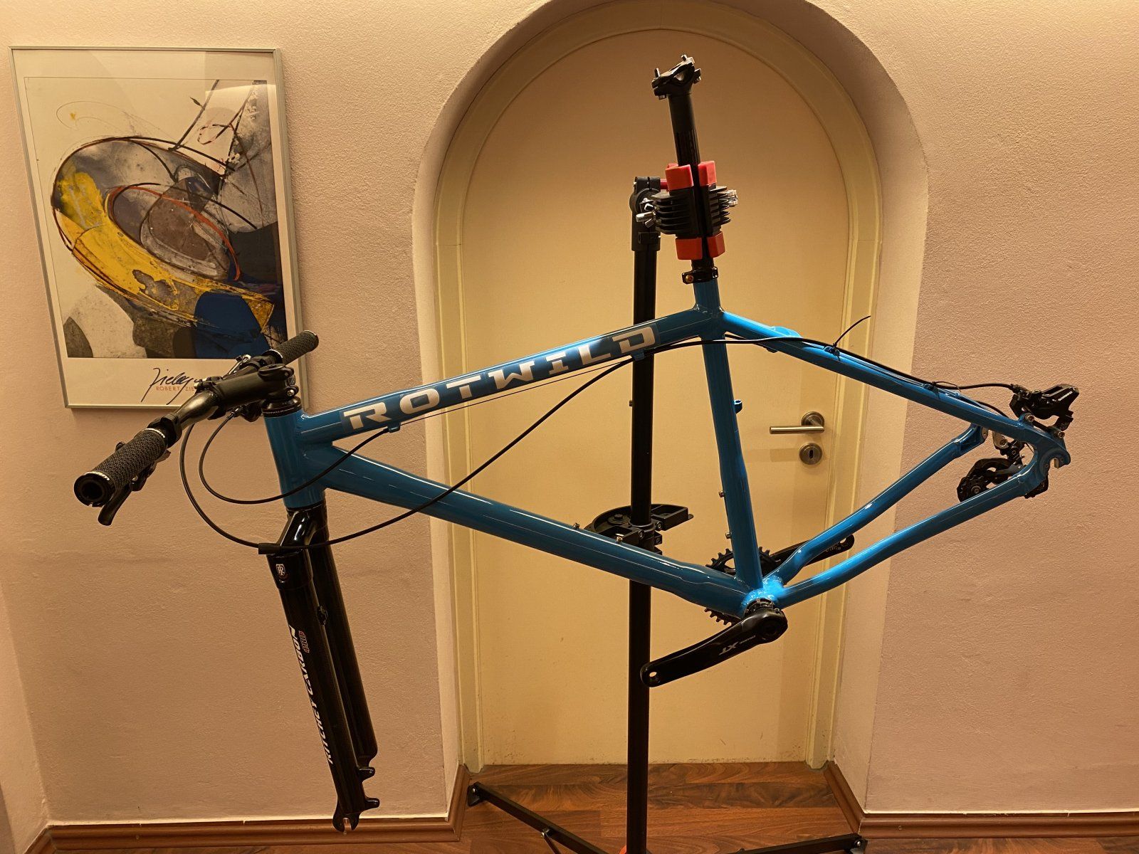

So,
heute habe ich mal angefangen das Blauwild zusammen zu bauen.
Anbei der aktuell Stand:
Erstes Fazit:
Farbtechnisch geht es nach meinen Vorstellungen bisher auf. Das Schwarz ist ein schöner Kontrast zum Miami Blue und auch die Carbon Teile sind nicht zu auffällig. Ob die Vorbau-Lenker Kombi eventuell etwas kurz ist (80mm - 625mm) weiß ich noch nicht sicher.
Mit der Gabel habe ich wirklich Glück gehabt, da sie von der Steuerrohr Länge wirklich haargenau passt. Einzig, dass hier auch ein IS auf PM Adapter notwendig ist, habe ich vergessen und das stoppt dann auch meinen zusammenbau für heute.

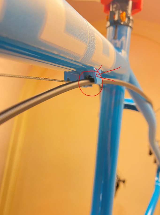

Die Aufnahmen für die Bremsleitung unterhalb des Oberrohrs sind größer als die Leitung und dadurch hält sie nicht im Rahmen. Gab es hier damals noch spezielle Einlegteile oder wie könnte ich das lösen? Die Aufnahme hat ca. 6,5mm und die Shimano Leitung 5mm. Anbei mal ein Foto, bei dem man sieht, dass hier viel Platz ist:
Für das Problem mit der Bremsleitung gibts es zB. von Jagwire speziell solche Clips-Dinger.
https://www.ebay.de/itm/201715509714?hash=item2ef72e69d2:g:AjEAAOSwDbBduu0T
Ah, super. Danke für den Tipp :)

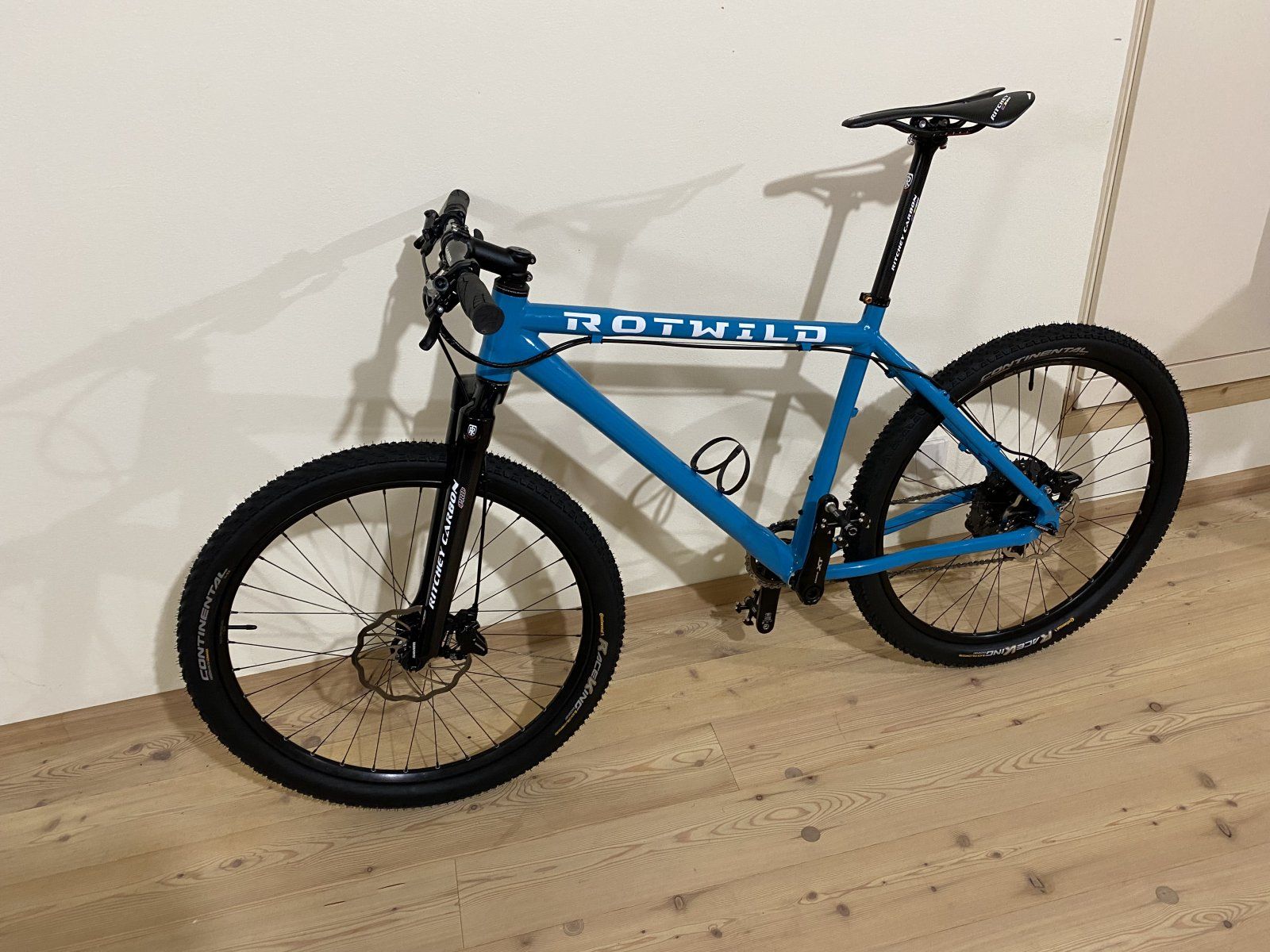

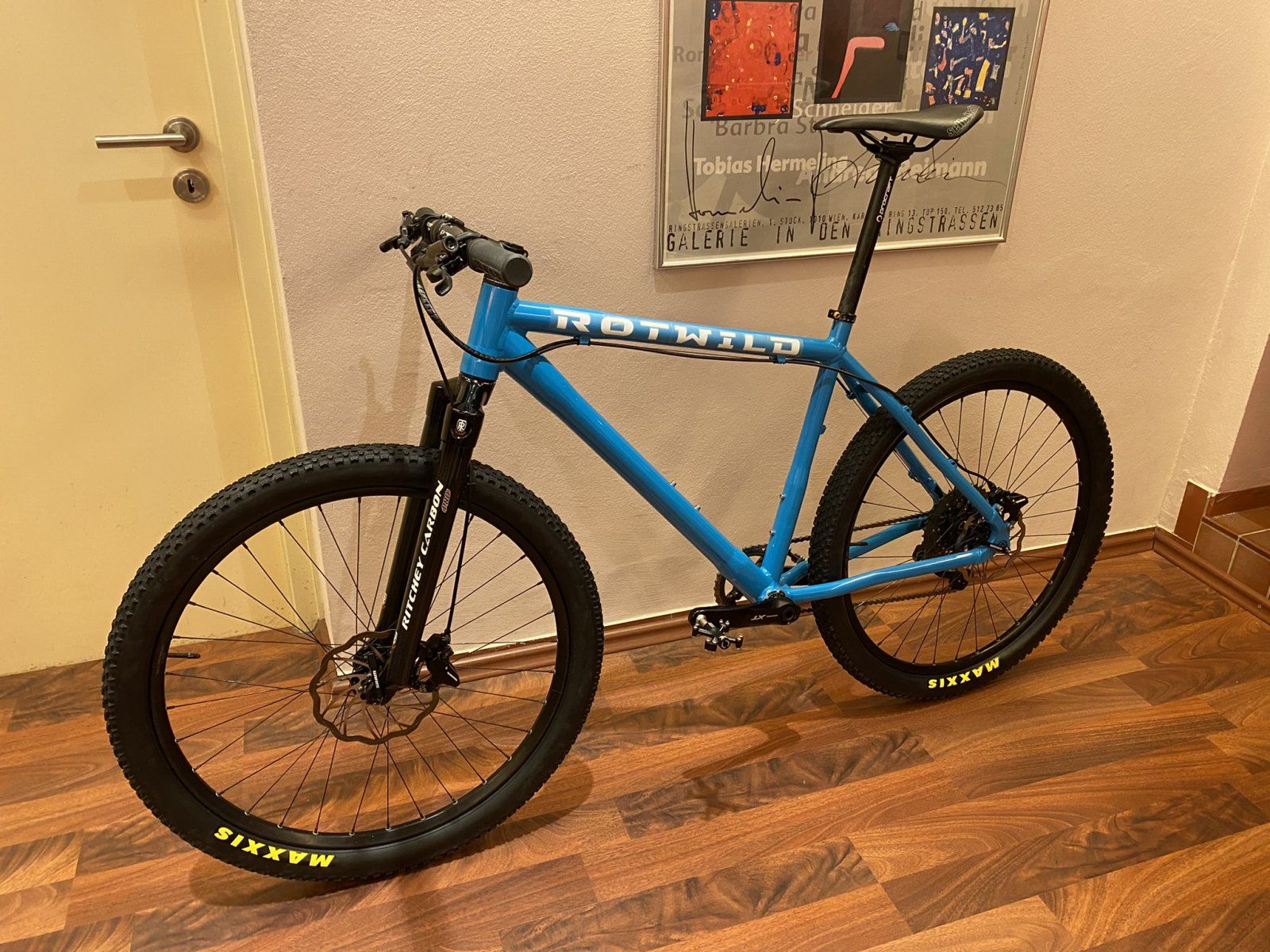

So,
Gestern habe ich das Bike zusammengebaut :)
Mit dem Ergebnis bin ich sehr zufrieden. Es steht optisch top da. Technisch und ergonomisch habe ich es noch nicht draußen getestet. Das sieht man auch beim nachfolgenden Bild an der minimal zu hohen Sattelstütze :)

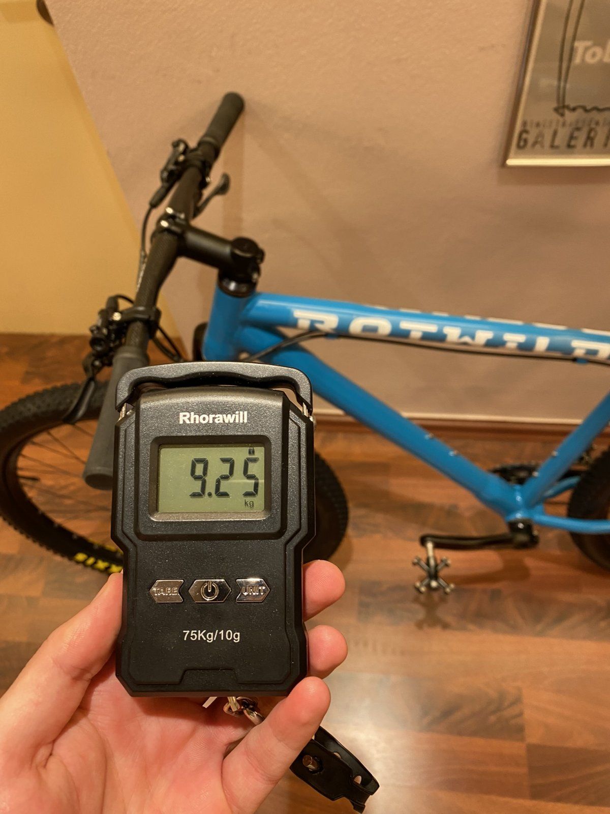

Gewicht? Tja… ursprünglich wollte ich sub 9kg schaffen. Nun bin ich bei 9,25 fahrfertig (also sub 9 ohne Pedale ;)).
Wo könnte man noch was rausholen? Ganz klare Antwort: die Bremsanlage. Allein die Adapter von IS auf PM wiegen 40g pro Stück. Dann noch die 4 Kolben Bremssättel und die nicht ganz so leichten Magura Storm SL Scheiben…
Dann noch eine Prise leichterer Sattel und wahrscheinlich wäre ich bei sub 9 kg. Dies würde aber wieder Kosten verursachen und da ich schon ein bisschen auf das Budget achten wollte, lasse ich das erstmal sein.
Apropos Budget. Rausgekommen bin ich so bei ca. 1100€. In Anbetracht der aktuellen Marktpreise und dafür, dass ich zum Teil moderne Technik verbaut habe, finde ich das ok.
Zum Thema Sattelklemme: momentan ist noch die 31,8er verbaut. Ich werde mir von einem Freund eine Hülse drehen lassen um die Klemme perfekt sitzend zu machen und dann sollte das passen.

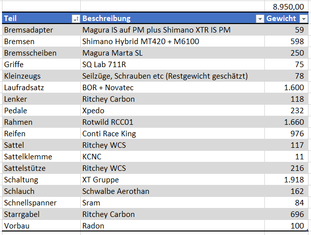

Ich habe einfach mal grob noch die möglichen Gewichtspotenziale geschätzt (ohne sehr Kostenintensive Punkte anzugreifen):
Dann wären wir bei ca. 8,65 kg und ich würde mal grob 250 - 300 € Schätzen.

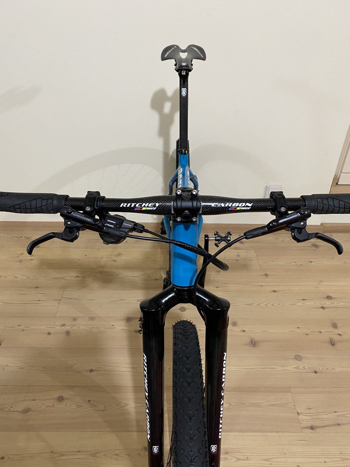

Nun habe ich doch noch die passende Ritchey Sattelstütze bekommen. Nun passt der Lenker sowie die Sattelstütze perfekt zusammen und sind auch von der gleichen Ritchey WCS Serie.
Anbei mal ein Foto in der Sonne. Dort leuchtet das Miami Blue richtig schön:
Momentan, so wie es dort steht 9,24kg. Eventuell gehe ich noch den Sattel an (-100g leicht möglich).
Grüße

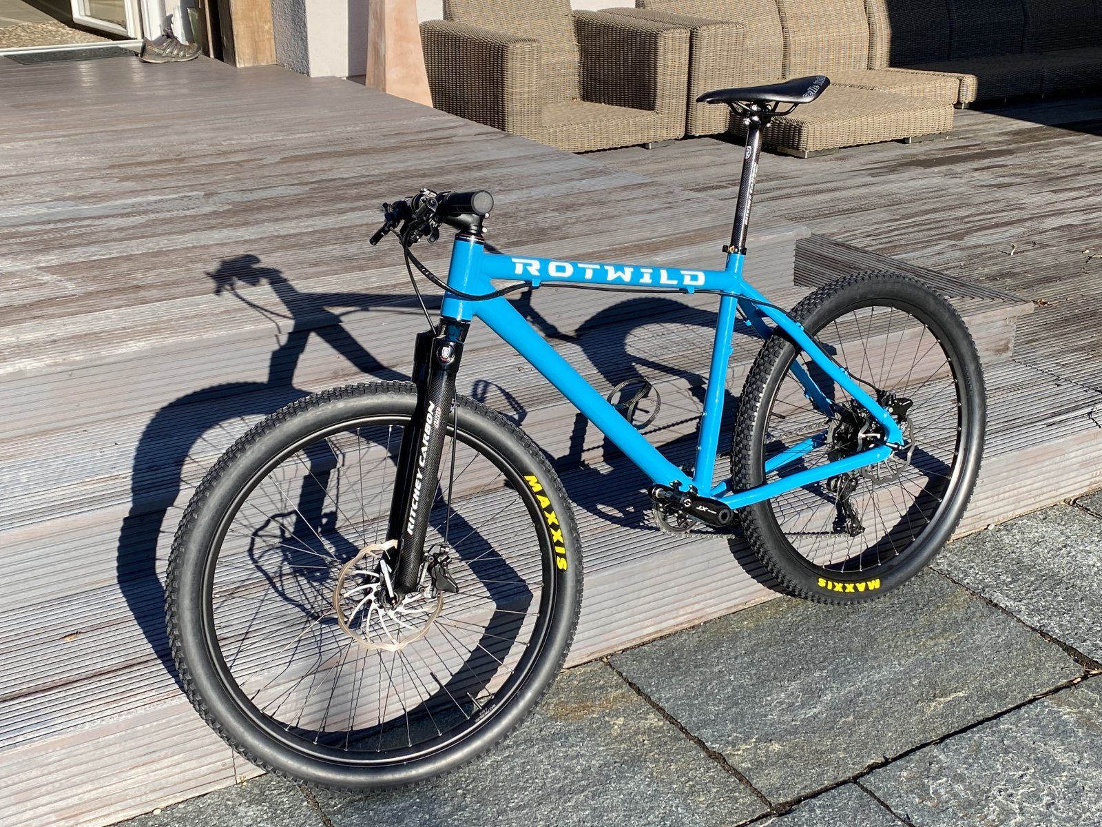

Guten Abend zusammen. Ich muss mich wohl selbst zitieren und den oberen Teil meines Zitates als hinfällig ausweisen. Es ist nun doch der letzte Absatz eingetreten :D
Neben der schönen Ritchey Sattelstütze habe ich auch noch einen ganz netten Carbon Sattel aus der Serie entdeckt:
Mit dem Sattel wurden dann aus den ursprünglichen 9,24 kg plötzlich 9,13 kg. Und da 9,13 kg nur 130 gramm von der magischen Grenze entfernt sind, habe ich mir doch die Gedanken gemacht, wie ich unter 9 kg komme.
Meine erste Vermutung waren die Bremsen mit der 4 Kolben Anlage und den Bremsadaptern. Ich habe gefühlt das ganze Internet durchsucht, um das Gewicht der MT420 Sättel herauszubekommen, doch leider findet man nichts. Also habe ich mir den Unterschied zwischen 4 und 2 Kolben Sättel diverser Shimano Anlagen angeschaut und musste feststellen, dass hier der Unterschied gar nicht so groß ist. Bei einer SLX 7120 zu 7100 sind das gerade mal 14g Unterschied. Auch die Magura Bremsadapter kamen mir so klobig vor und auch hier dachte ich, läge gut sparendes Gewicht drinnen. Es sind aber auch nur 8g von den Magura Adaptern zu Shimano XTR Adapter. Also mit einem kostensensitiven Umbau der Sättel (z.B. Deore 6100) samt XTR Adaptern wären hier wahrscheinlich geschätzt nur ca. 60g möglich gewesen.
Also mit Teileoptimierung der bestehenden Bremsanlage kommt man nicht weit und zahlt viel. Gewichtstechnisch Optimal wäre wohl eine Magura Marta mit IS2000 Aufnahmen. Ich hatte schon mal eine Marta SL und war relativ zufrieden. Aber ich will dann doch keine 15 Jahre alte Bremsanlage fahren, die man schlecht entlüften kann und bei der die Ersatzteile auch immer rarer werden.
Nun suchte ich weiter: Kassette? Kurbeln? Laufräder? Zu teuer... Kettenblatt? Ja, hier wären nochmal 45g mit einem CNC gefrästen möglich. Aber insgesamt wäre ich dann im Bereich 1 EUR pro Gramm Gewichts Ersparnis. Das kann doch nicht sein....
Und tatsächlich: Vor lauter Bäumen, habe ich den Wald nicht gesehen. Was ist denn eigentlich mit den Reifen und was wiegen leichte 26 Zoll Reifen? Online nachgeschaut und tatsächlich: Conti Race King wiegen laute Online Angaben 475g pro Stück und die Maxxis Ikon waren 578g pro Stück. Das ist die Lösung!
Also Conti Race King bestellt, noch SQLab Griffe montiert (nicht super leicht mit 75g, aber die taugen mir) und fertig ist das sub-9 kg Bike:
So wie abgebildet wiegt es nun 8,95 kg.
Möglich wäre, wie damals von mir erwähnt, wahrscheinlich noch mehr, vor allem mit einer leichteren Bremse a la Formula R1R oder der Magura Marta mit IS2000 Aufnahme. Aber das wäre schon kostenintensiv und mittlerweile bin ich auch Fan von einfach zu wartenden Bremsen von Shimano. Auf die schnelle könnte man noch die 45g vom Kettenblatt, sowie 31g beim Wechsel zu Schaumstoffgriffen rausholen. Aber da nun die Grenze mit nur knapp 100€ neuen Ausgaben geknackt ist, bin ich echt zufrieden. Einzig die Maxxis Reifen fand ich optisch noch einen Tick besser, aber die Ersparnis überwiegt.
