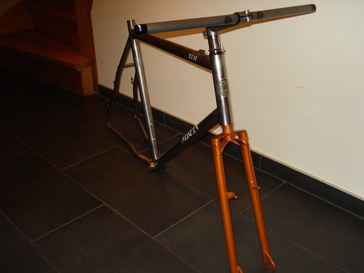

eigentlich hatte ich gar nicht vor, ein neues Bike aufzubauen. Alle Räder waren gut in Schuss, hier und da ein paar Optimierungsmöglichkeiten, die ich im Herbst nutzen wollte. Da erreichte mich eine Nachricht von DEAN76. „Dein nächstes Bike???“ Es war eine Anzeige bei ebay-Kleinanzeigen und es wurde ein Merlin XLM in 23" angeboten.
23"…. das ist ja bei meinen 2m immer so die Messlatte, extrem schwer zu bekommen und dann auch noch ein Merlin! Also, ich habe dann den Verkäufer sofort angeschrieben, aber der wollte das Rad nur komplett (mit Teilen, fast ausschließlich aus der Neuzeit) verkaufen. Zum fast kommen wir später…
Wir wurden uns also nicht direkt einig und der Verkäufer wollte das Komplettrad zunächst bei ebay über längere Zeit inserieren, um zu sehen was kommt. Es kam offenbar nichts, und so meldete er sich bei mir Ende November. „Du kannst das Rad für Deinen Preis haben!“.
Erst mal schön dachte ich. Das Rad stand in Bocholt, Versand wurde abgelehnt und ich wohne in der Nähe von Braunschweig. Allerdings bin ich oft in NRW geschäftlich unterwegs, aber dann ausschließlich mit der Bahn. Nun wollte es der Zufall, dass ich im November Termine in Düsseldorf und Bonn hatte. Also, Besichtigungstermin mit dem Verkäufer vereinbart, vorsorglich Fahrrad-Mitnahmekarten für den Rückreisetermin besorgt, Hotel in Bocholt gebucht und dann von Düsseldorf nach Bocholt mit dem Zug. Und dann in Bocholt….
Der Verkäufer war so nett, und hat mich vom Hotel abgeholt! Und da stand es dann einfach so in seinem Hof. Wir wurden uns nach kurzem Verhandeln (zu meinen Gunsten ) schnell einig und er brachte mich, ich hatte Rollkoffer und Rucksack dabei, mit dem Rad zum Bahnhof. Klasse Aktion. Und dann ging die Fahrt in Richtung Braunschweig los. Leider sind die beiden Unterwegsbilder etwas unscharf geworden, wohl wegen der Vorfreude…

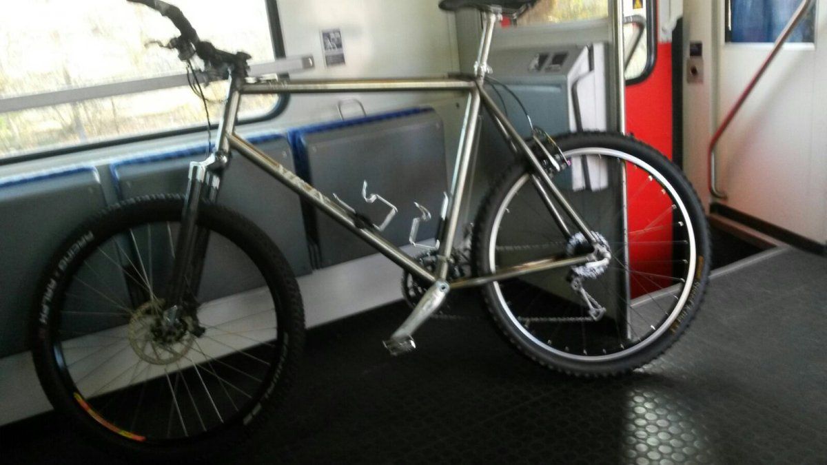

Umsteigen, mit Rollkoffer, Rucksack und Rad, in Wesel, Duisburg und Hannover. Da wird man schnell auf die Realität eingenordet, weil man ja auch irgendwo was zu Essen kaufen will. Also immer mit dem ganzen Gepäck Treppen runter, abstellen, aufpassen des keiner was klaut, Einkaufen, und dann Treppen wieder hoch und warten…auf den Zug.
Dann endlich, nach Stunden, Ankunft in Braunschweig. Klappe vom Volvo-Kombi auf, Rad rein und voller Vorfreude nach Hause. Ich wollte den Rahmen unbedingt noch am Abend demontieren, um zu sehen, ob wirklich alles ok ist. Zu Hause angekommen, traf ich beim Auspacken meine Holde, die mich mit den Worten „Was….schon wieder ein neues Rad, Du hast doch schon genug!“ empfing. Na toll, aber ich fand Worte des Ausgleichs und dann ging es in der Werkstatt zur Sache.

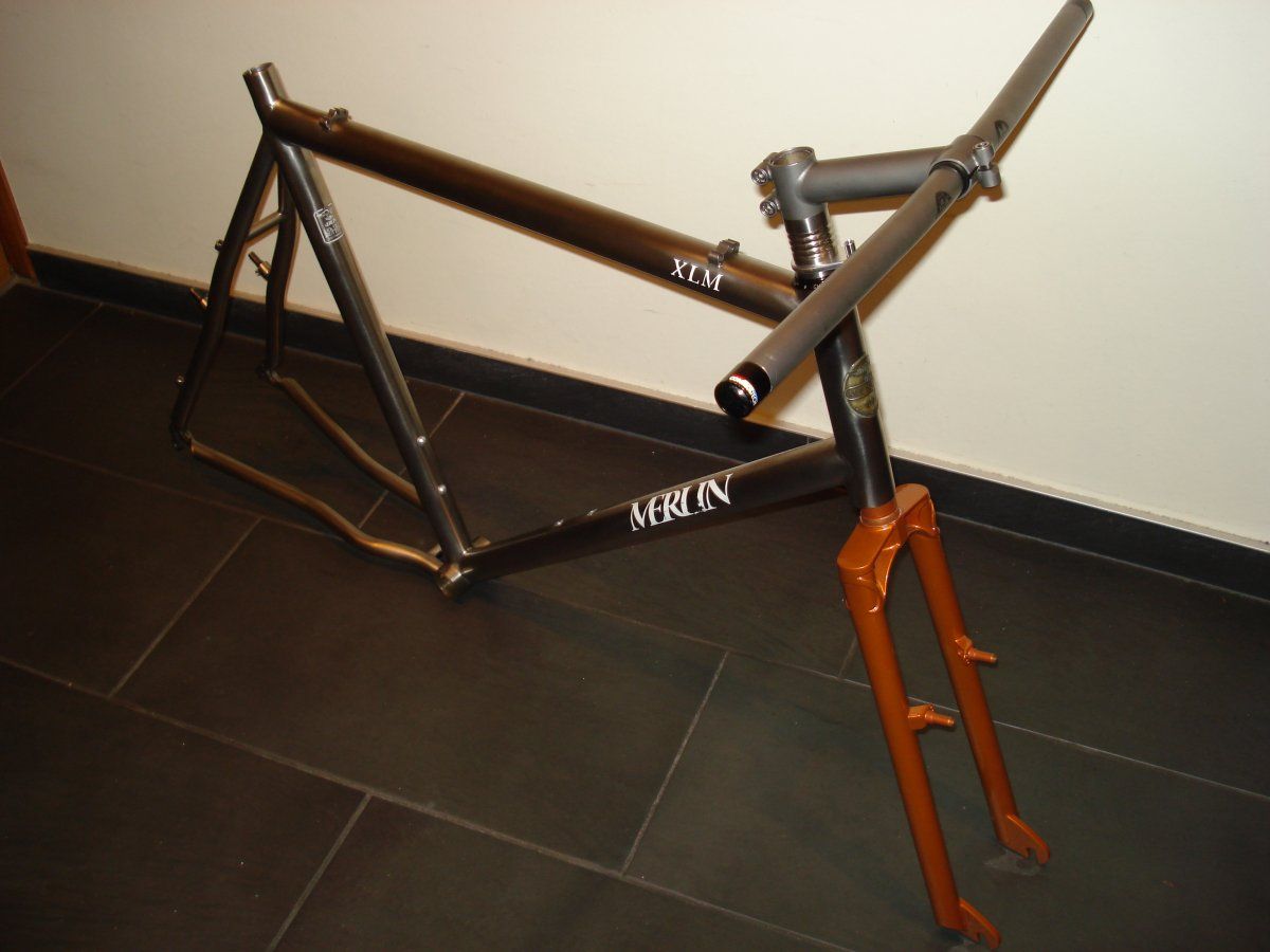

Vorweg: Der Rahmen ist, bis auf die abgeschrabbelten Decals (das auf der "linken" Seite sieht deutlich schlechter aus, als das auf dem Foto), in einem sehr guten Zustand. Komplette Demontage war am Abend leider nicht möglich, da ich kein Montagewerkzeug für die Hollowtech-Kurbeln habe. Das übernahm dann am nächsten Tag eine Fahrrad-Werkstatt.

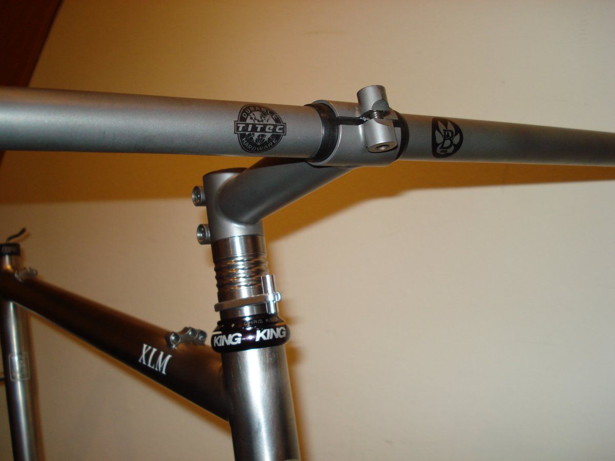

Der Rahmen ist aus dem Jahr 2000 und hat ein Steuerrohr von 19,5cm Länge. Das Oberrohr hat 63cm M-M und das Sitzrohr 55cm von Mitte Tretlager bis Mitte Oberrohr. Im Prinzip die gleiche Geometrie wie mein Yo Eddy in 23".

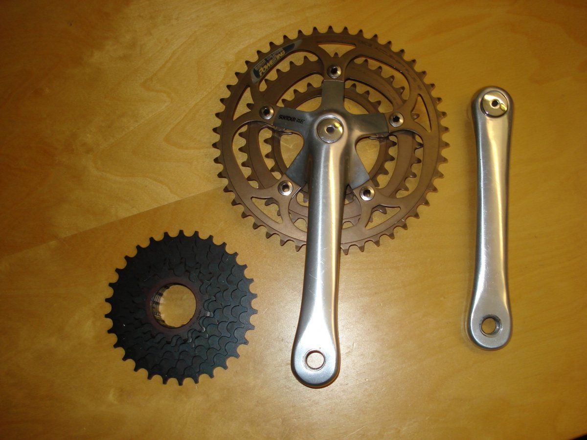

So, und dann ging es an die Reinigung des Rahmens, denn der Vorbesitzer hatte die Pflege des Bikes deutlich vernachlässigt. Nach zwei Abenden mit Schleifflies gefiel mir der Rahmen richtig gut und ich begann mit der Teilesuche. Es sollte ein Aufbau mit Titan-Teilen und einer Suntour XC Pro Gruppe werden. XC Pro deshalb, weil ich die Anfang der 90’ger schon mal an meinem damaligen Müsing hatte, die optisch und technisch klasse fand und dachte, dass es die noch einmal sein muss.
Es folgte eine eher ernüchternde Suche nach schönen XC Pro Teilen. Kaum was auf dem Markt. Ich war schon so weit, auf eine andere Gruppe umzusteigen, da kam Bewegung in die Suche!
Preislich sind die Suntour Teile nicht mit Shimano vergleichbar, das musste ich leider feststellen. Aber, ich finde sie sehr schön und insofern….
Es sind mittlerweile alle Anbauteile bei mir, alle in neuem Zustand. Vielen Dank an Alle hier aus dem Forum, die schöne Teile geschickt haben. Klasse, dass das hier so toll funktioniert!

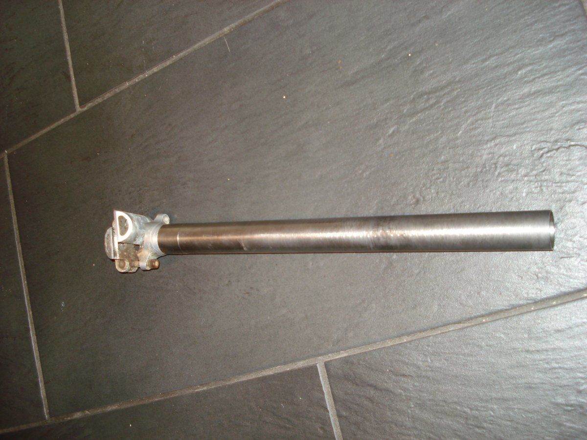

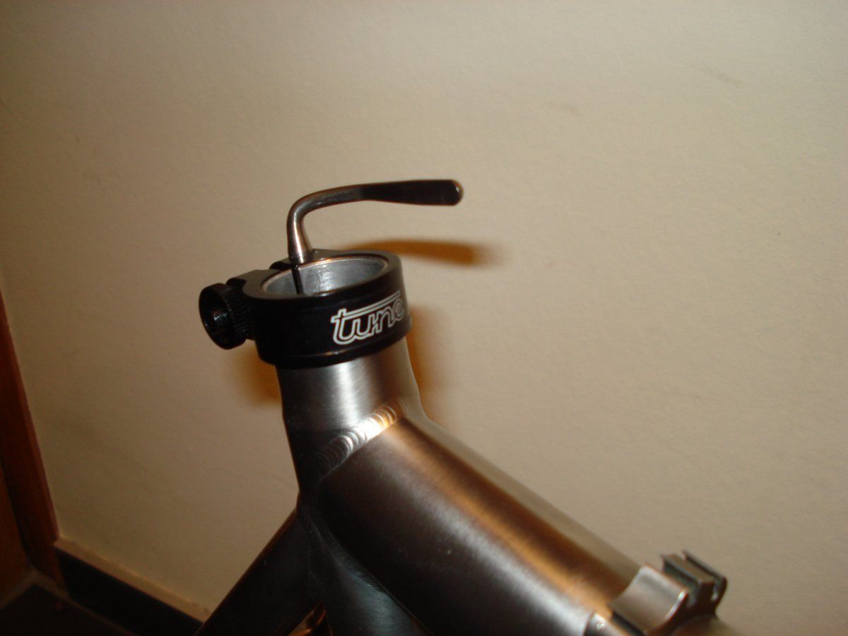

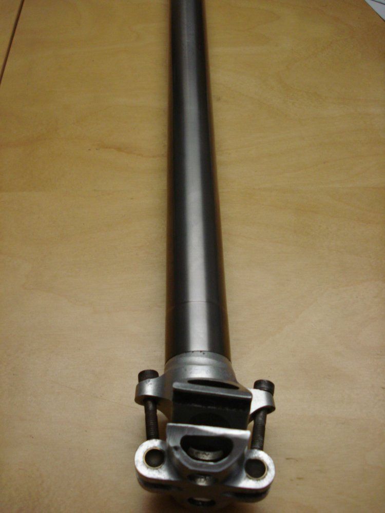

Jetzt zum fast. Es war eine eher unansehnliche Syncros Titan Sattelstütze dabei. Die saß erstmal so fest, dass ich Schwierigkeiten hatte, die Stütze herauszubekommen. Ging aber, und dann habe ich sie nett zurechtgemacht. Das Problem mit der „zu festen Passung“ musste ich allerdings lösen. Mit der Reibahle in ein Titanrohr? Ich befürchtete Späne „zu ziehen“ im oberen Bereich des Sitzrohres wegen des Materials Titan, und habe mir überlegt, wie man das eventuell anders hinbekommen kann. Meine Lösung: Alte Sattelstütze in 27.2mm leicht mit 240’ger Schmirgel angeraut. Schleifpaste auf die angerauten Stellen und den Stützenkopf in einen stabilen Schraubstock einspannen. Anschließend den Rahmen kopfüber einstecken und durch leichtes Hin und Herdrehen gängig machen. Hat ungefähr 10 Minuten gedauert und seitdem passt die Stütze wunderbar. Sozusagen „Reibahle light“.
Die Stütze selbst habe ich mit viel WD40 und Schleifpapier bis hin zu 1.000er Körnung bearbeitet und ihr wieder zu einigem „Glanz“ verholfen. Sieht jetzt wunderbar aus und passt mit der schwarzen tune „Würger“ Sattelklemme, wie ich finde, hervorragend.

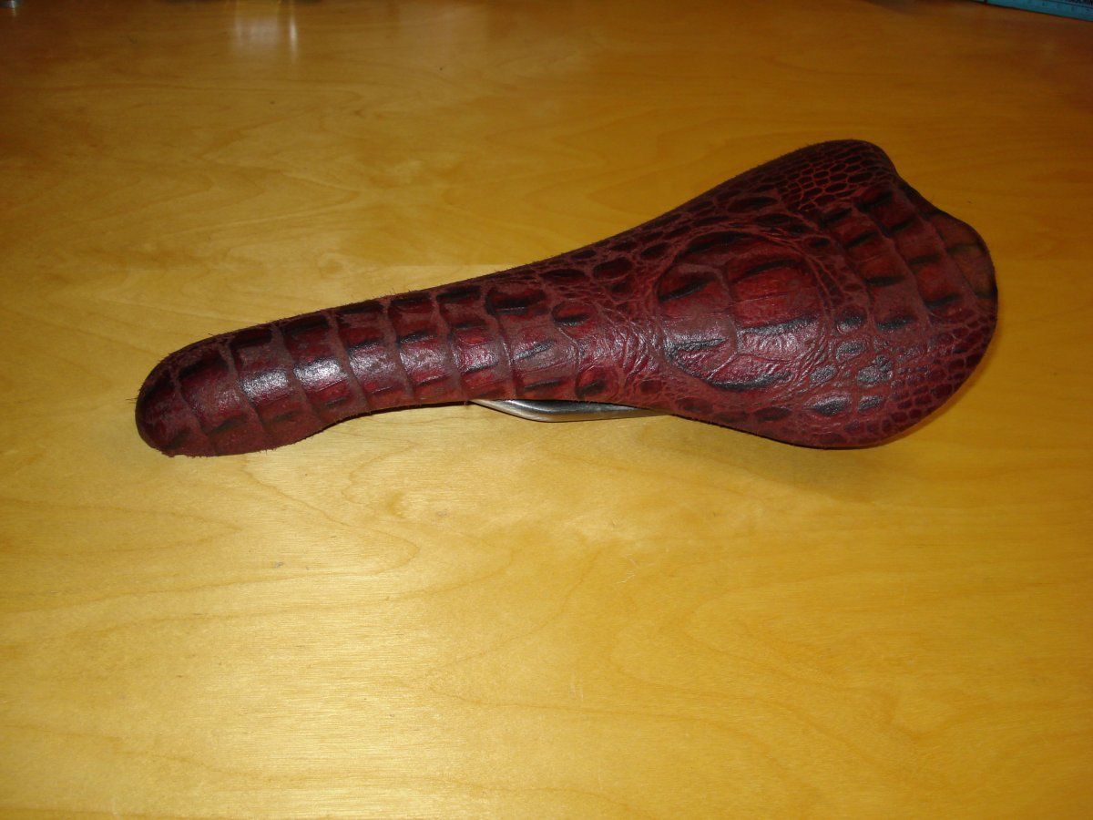

Fehlt noch der rattenscharfe Flite mit rot-schwarzem Lederbezug. Der muss erst mal sein!
