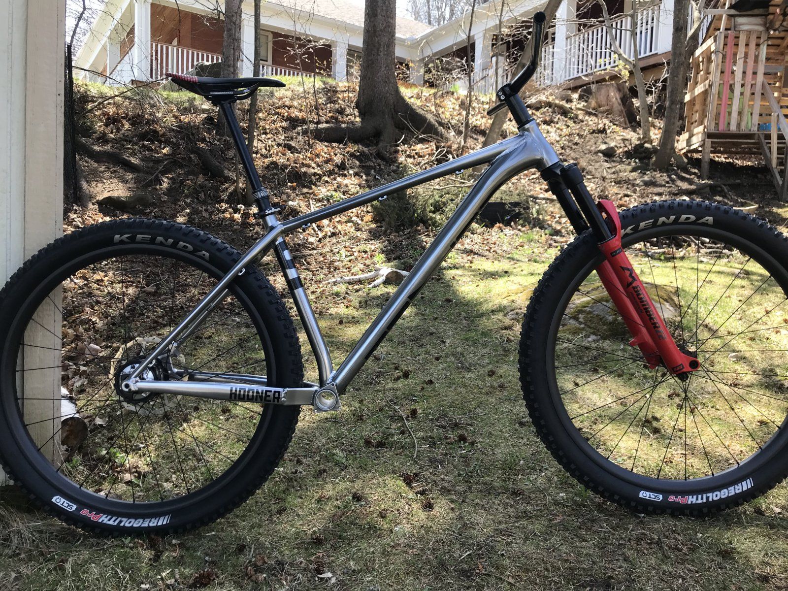

Vorspulen auf Anfang Mai - Auch hier in Kanada ist der Schnee mittlerweile weg und ich hab eigentlich alle Teile für das 29er da - nur die Rahmen lassen noch auf sich warten.
Da ich Marino nicht nerven möchte und mein altes Bike nicht wieder umbauen möchte, hab ich kurzerhand einen günstigen Rahmen bei CRC bestellt der heute ankam.
Das wird also ein Aufbau- und später ein Umbauthread.

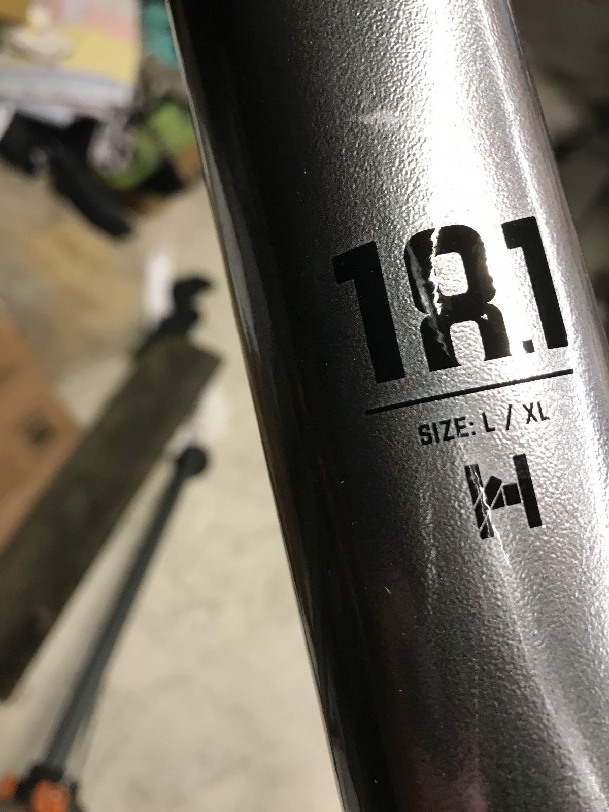

Gestern Abend hab ich den Karton aufgemacht und den ersten Schreck bekommen.
Steht doch auf der Box M/L und ich brauche L/XL.
Zum Glück war dann aber ein XL drin.

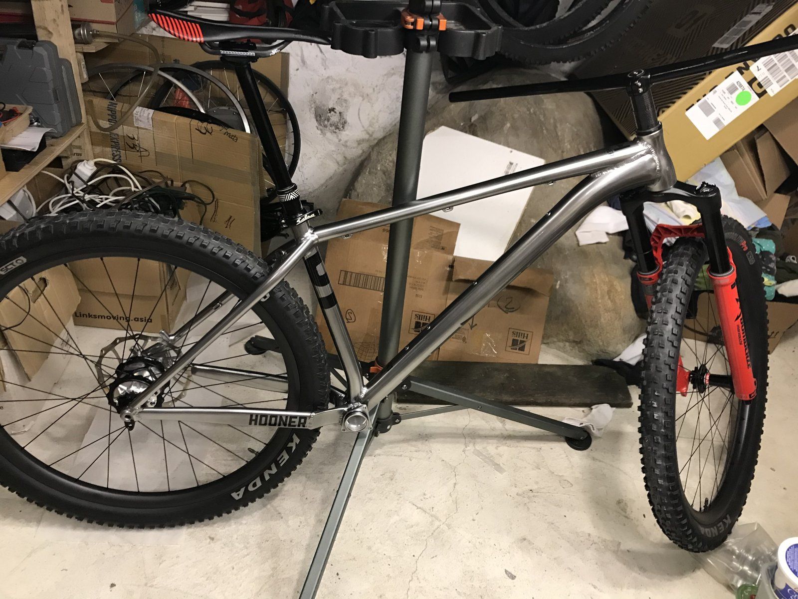

Eine Stunde später stand dann der Rahmen das erste Mal auf seinen eigenen Rädern.
Entschuldigt die Unordnung - und ja, wir haben einen riesigen Findling im Keller einbetoniert.
Bis auf den Spacerturm sieht es schon ganz gut aus, finde ich.
Die 2.6 Kenda passen locker durch den Rahmen, sind aber auch nicht wirklich breiter als 2.4 Contis.
Die Z2 hat 130mm. Mal sehen, wie es sich fährt.
Von jetzt an wird es etwas langsamer vorwärts gehen, da ich noch auf den Kettenspanner aus China warte und auch noch ein BB92 im Zulauf ist.

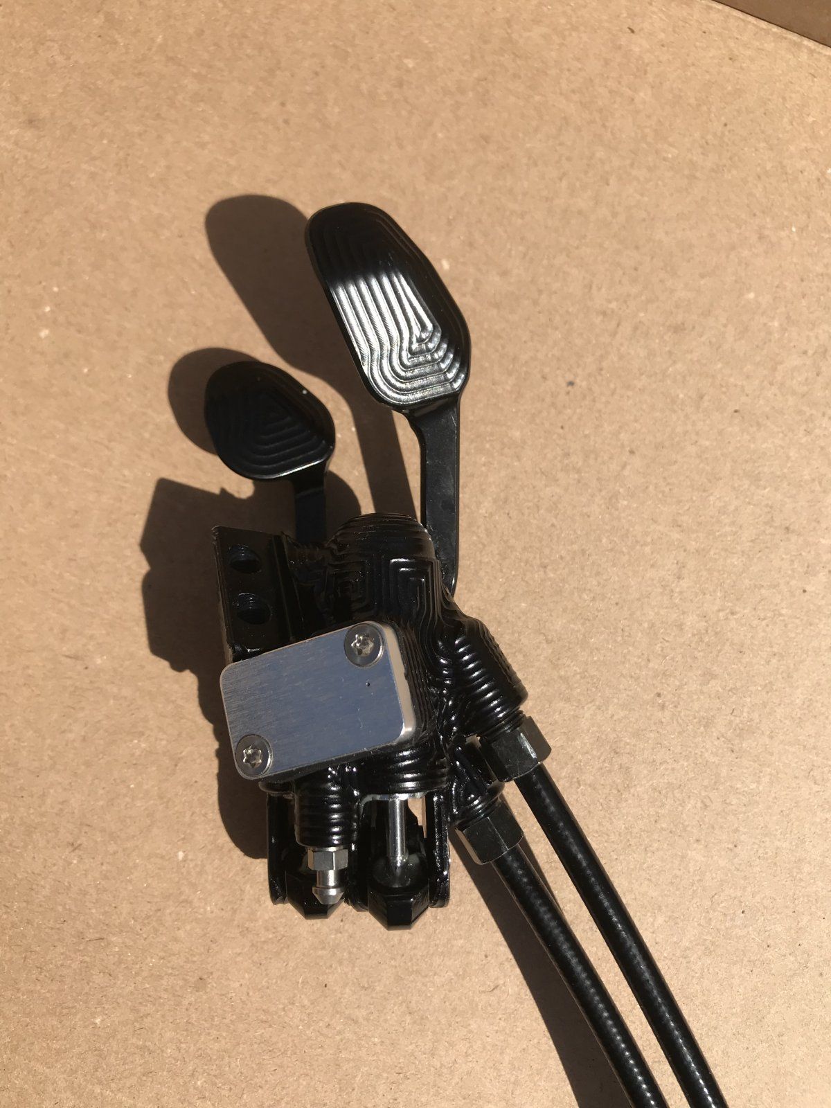

Onesie Schalter von Kindernay - hat trotz Express DHL für 89€ über einen Monat gedauert, bis die es geschafft haben mir meine Bestellung zu schicken… nicht gerade Premium Service, aber der Shifter ist echt Schick.

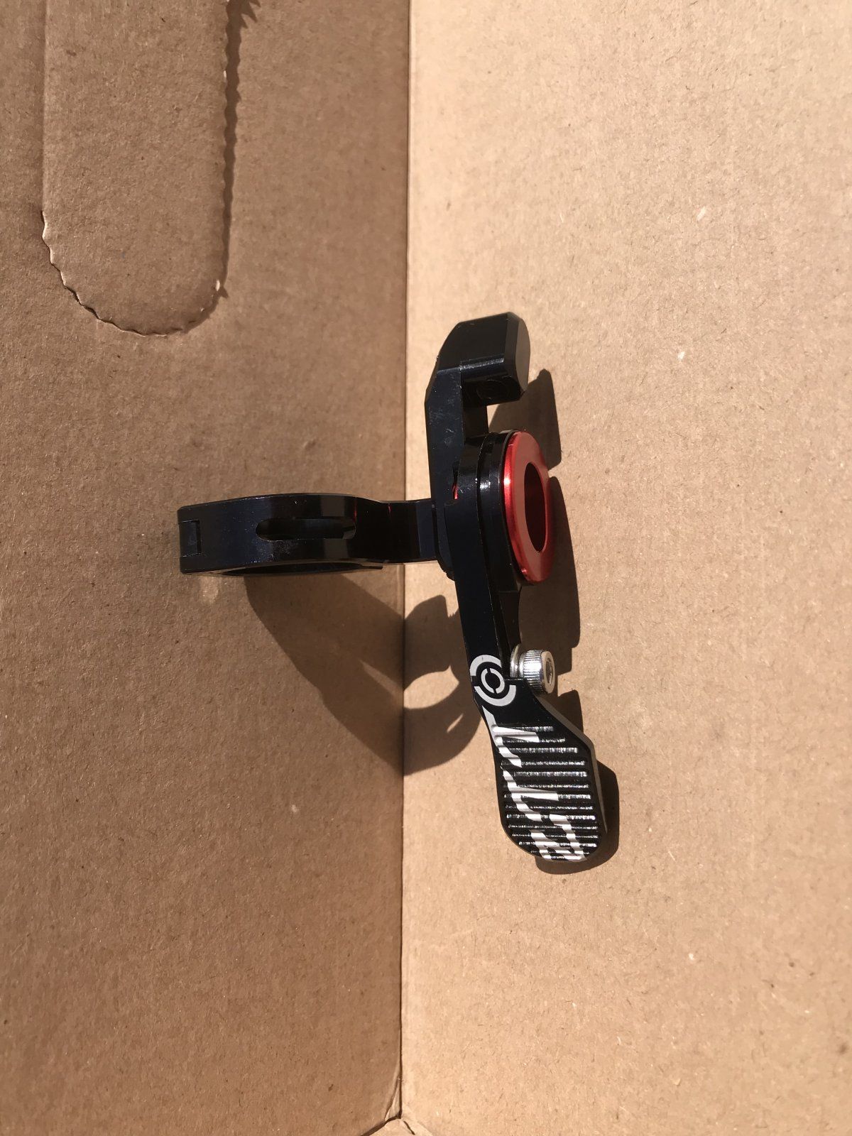

ZTTO macht Dropper

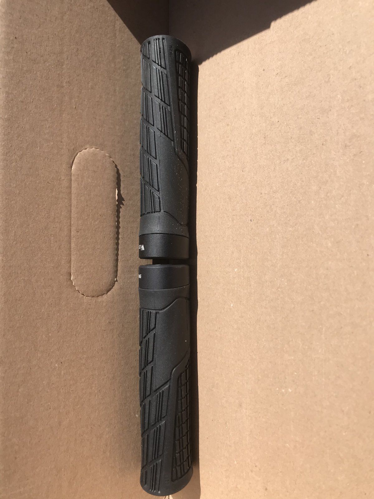

Griffe. Ergon Kopie. Würde gern Original kaufen, aber die Preise hier in Kanada sind geradezu unverschämt.

Bei den Griffen bin ich gespannt, ob sie dir taugen😑
Ich habe sie auch mal aus C bestellt. Einmal benutzt und in das Hochlager gelegt. Mir waren sie zu hart, hab dann wieder auf Ergon gewechselt.

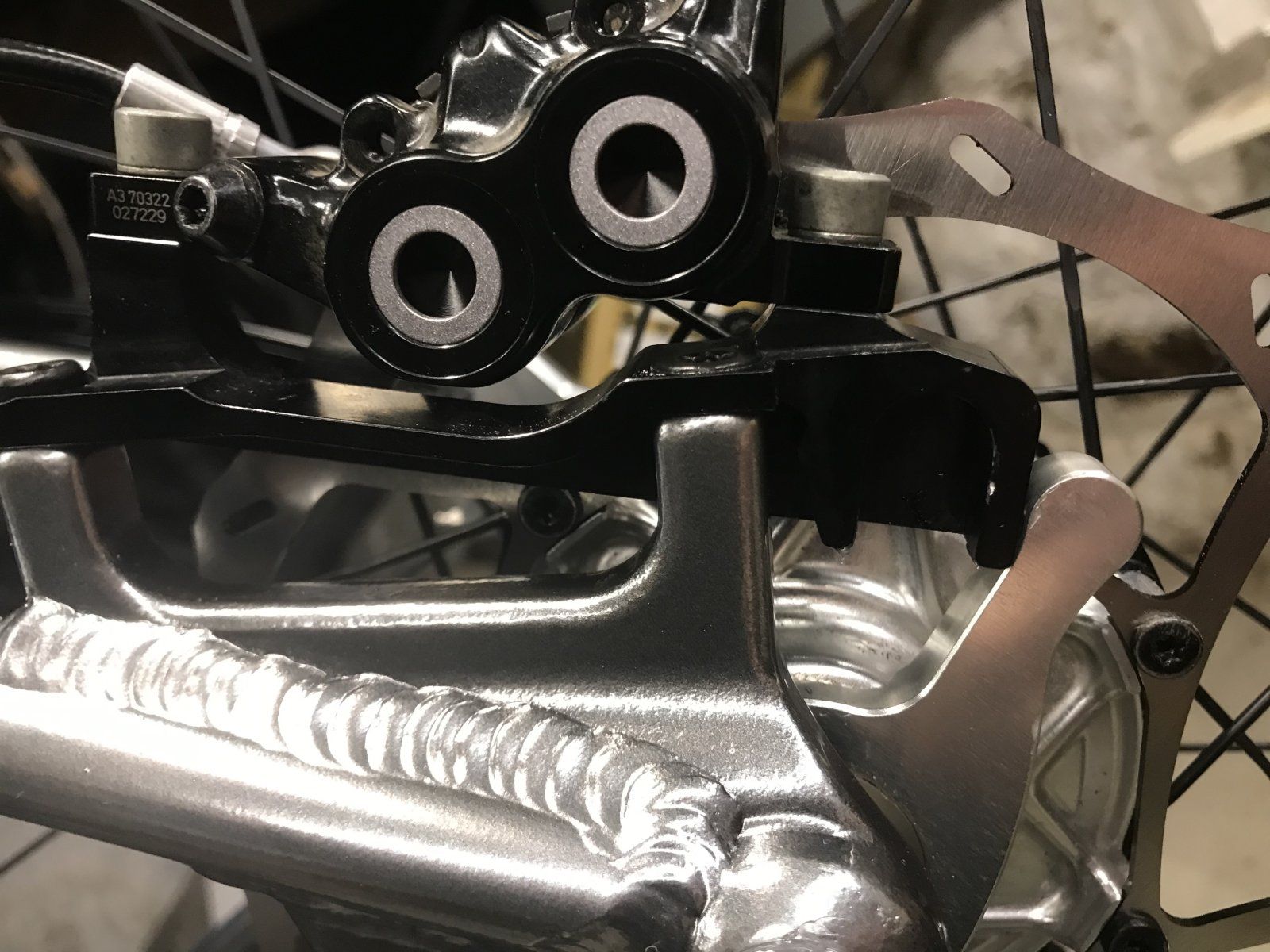

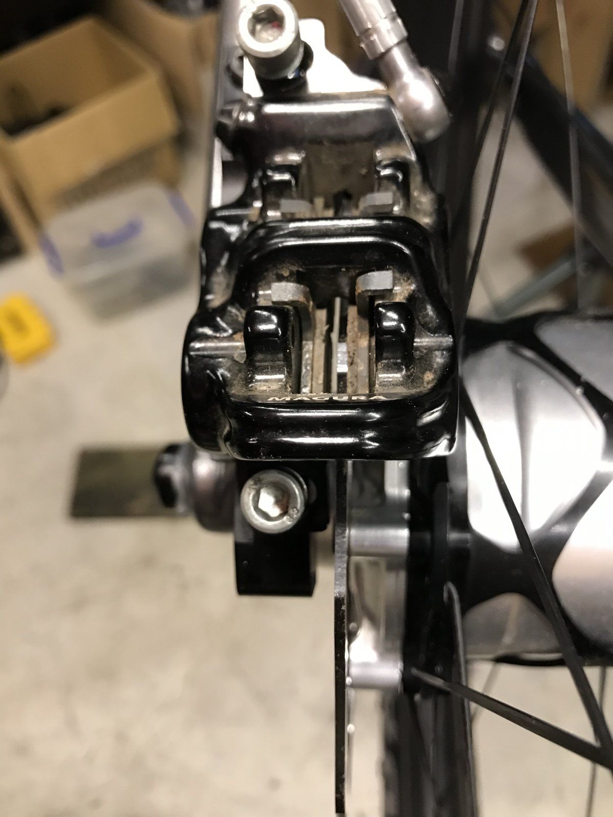

Ich weiss nicht was der Hooner an Bremsaufnahme hat, aber besten Fall IS, dann Scheiben zwischen Adapter und Rahmen. Ansonsten Passscheiben hinter die Scheibe.
Danke Euch allen. Ja, Achse ist angezogen, Richtiger Kindernay Adapter für 148mm ist drunter und leider ist es eine PM Aufnahme - der Marino wird wieder IS sein, da geht’s dann einfach, auch wenn das mit der Abstützung der Kindernay ein wildes Adaptertetris wird.
Spacer sind in meinen Augen auch die beste Möglichkeit. Nur ist da ja Kindernay an der XIV mit 7 Loch sehr speziell und ich muss wahrscheinlich auch längere Schrauben finden, damit ich den Hub Cage bei Belastung nicht abreiße…
Gibt es eine einfache Möglichkeit die PM Aufnahme auszumessen? Ist bestimmt der Octane One Rahmen „Schuld“ , sonst hätte man das über Kindernay sicher schon mal irgendwo gelesen.

Bin ein kleines Stück weiter. Ohne den Torque Arm in dem Adapter, passt es schon besser, aber immer noch nicht ganz. Soll heißen, der Torquearm hebelt den Adapter zusätzlich nach außen.
Ist wahrscheinlich einfach Pech, dass sich die Fertigungstoleranzen da im Weg sind.
Mal sehen ob mir oder Euch noch eine Lösung ohne Feilen in den Sinn kommt.
Im Moment würde ich vom Torquearm Innenseitig etwas abfeilen, damit der nicht mehr an den Adapter drückt und dann nach Unterlegscheiben für die Scheibenbremse suchen.
