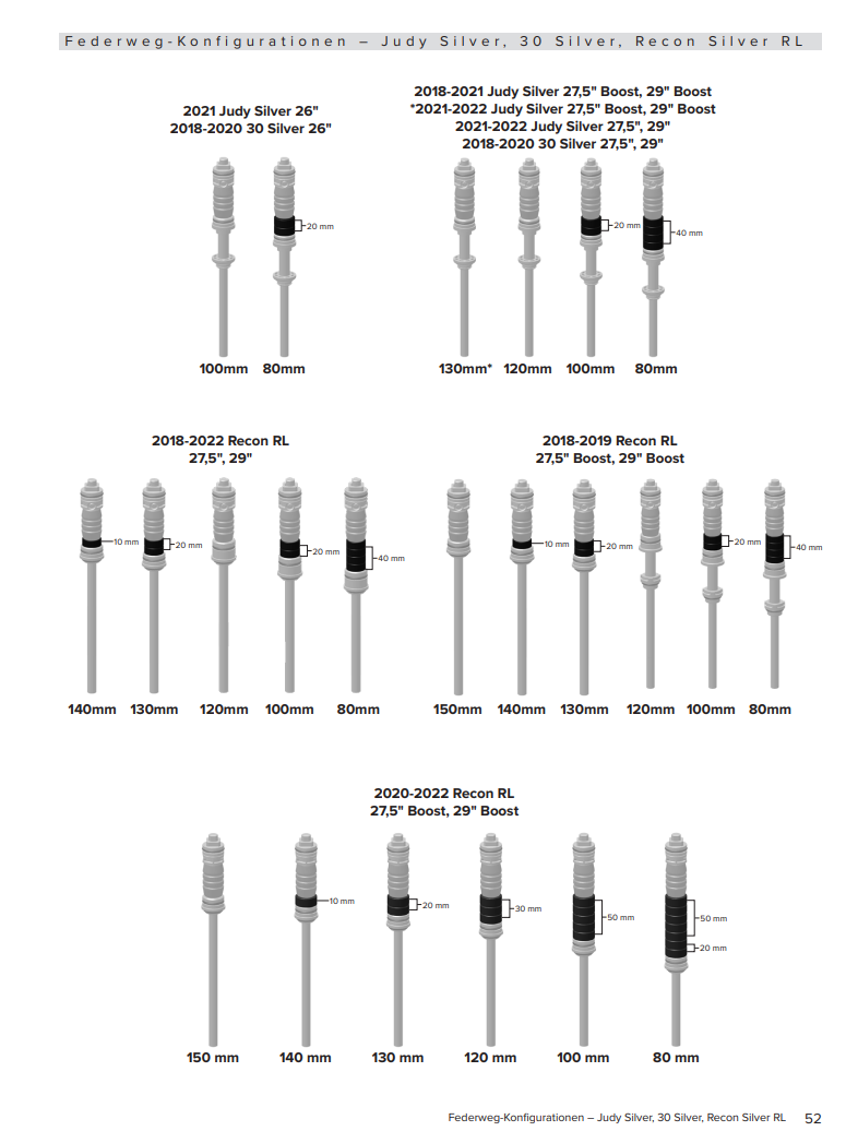

Bei Rockshox/SRAM kannst du in der Anleitung auf den Seiten 51 und 52 nachschauen, welche Modelle wie konfiguriert werden können:
Die von dir genannte Gabel sollte es demnach in 2 Varianten geben: 80 - 100 - 120 und 130 - 140 - 150
Die 150er Variante wird allerdings nur in der Tabelle auf Seite 51 erwähnt und ist in der Grafik auf Seite 52 nicht aufgeführt.

Ne ich hatte einfach lust mein Hardtail in einem Enduro Hardtail umzuwandeln und da mein Rahmen nur 1 1/8 aufnehmen kann, wollte ich euch nochmals nachfragen. Also man meint 140mm seien wirklich möglich mit der Konfiguration was ich gewählt habe?
Eine 100mm Recon kann entweder auf 80mm oder 120mm getravelt werden.
Eine 130er auf 140mm.
Alles bezogen auf die Recon OHNE Boot , also wie bei dir .
Du wirst wohl eine 100mm gesehen haben, da kann man den 20mm Spacer im Airschaft entfernen und schon hat sie 120mm.
Hab ich auch so gemacht.
Sollte du eine 130er haben , dann ist am Airschaft noch ein 10mm Spacer , wenn der entfernt ist , hast du 140mm.
Von Standard 100mm auf 130 oder gar 140 geht nicht mit dem verbauten Airschaft

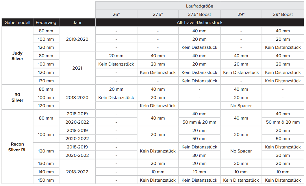

Aber das Ding ist @DeKa79 hatte ja nochmals so ne Tabelle geschickt und da steht das man selbst mit der 150mm Recon Gabel auf sogar 80mm Runter Traveln kann (bei der Boost Variante natürlich) aber selbst bei der Normalen also 15×100 oder 9×100 scheint auch möglich zu sein auf 140mm zu traveln. Klar Air shaft könnte man ja auch wechseln dann käme man ja auf 150mm (glaube ich zumindest) aber anders kann ich mir auch nicht erklären. Hab auf jeden Sram nochmals angeschrieben und gefragt ob es zumindest 140mm mit der Ausgewählten Variante möglich sei.
Ich hab dir doch geschrieben welche Kombinationen bei einer Recon NON BOOST möglich sind , OHNE Airshaft zu tauschen.
Das Boost Modell ist anders aufgebaut , da geht es mittels Sparer von 80-150mm
Und die Tabelle meint was anderes bei der NON BOOST Variante, werde ja auch die Non boost Variante holen (wenn es möglich ist natürlich)
Wie schon mehrmals erwähnt: Es gibt zwei Non-Boost Varianten, eine von 80 - 120 mm und eine von 130 - 140/150 mm. Die Airshafts der beiden Varianten sind NICHT gleich (siehe Markierungen von @DennisDuisburg oben).
Edit: @DennisDuisburg war schneller...
