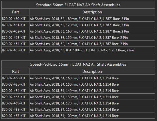

Produkt-ID ist die DX3B
Die Infoseite von Fox ist hier
Wenn man dort dann auf die Anleitung für Travel-adjust geht findet man zwei Tabellen mit den benötigten Teilen. Ich gehe davon aus, dass für diese Gabel die untere Tabelle relevant ist und man dafür die 34er Luftschäfte brauchen würde.
Somit haben @spetznas, Silly und @MikeyBaloooooza recht. Danke für eure Hilfe :)
Die Bombers sind eigentlich mit der Rhythm baugleich und da bezieht sich das E-Label auf den Tune. Die Rhythm hat eigene Luftkolben, also nicht deine verlinkten.
Letztlich wirst du das aber nur durch reinschauen rausfinden. Erstes Indiz wäre die Farbe des Spacers in der Luftkammer
234-04-736Volume Spacer, FLOAT NA 2, 36, Orange
234-44-079Volume Spacer, FLOAT NA 2, 36 Rhythm and Bomber Z1, Purple
234-04-953Volume Spacer, FLOAT NA 2, 34, 1.214 Bore, Green

Da ich immernoch nicht geklärt hatte welche spacer in der Gabel sind, um sicherzustellen ob die Wandstärke anders ist als zur normalen z1, hab ich eben nochmal kurz danach gekuckt.
Es sind Lila farbene spacer verbaut, laut der Tabelle oben müsste dann alles zur z1/36er fox passen.
