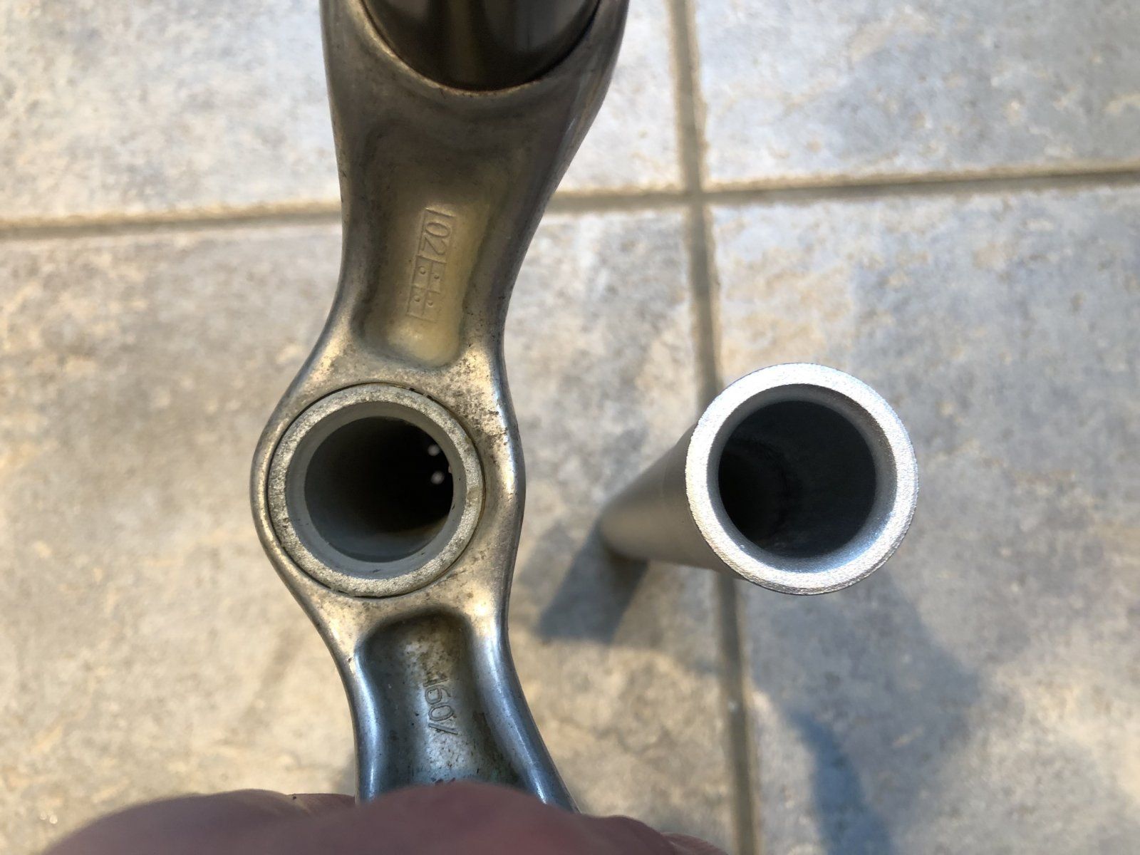

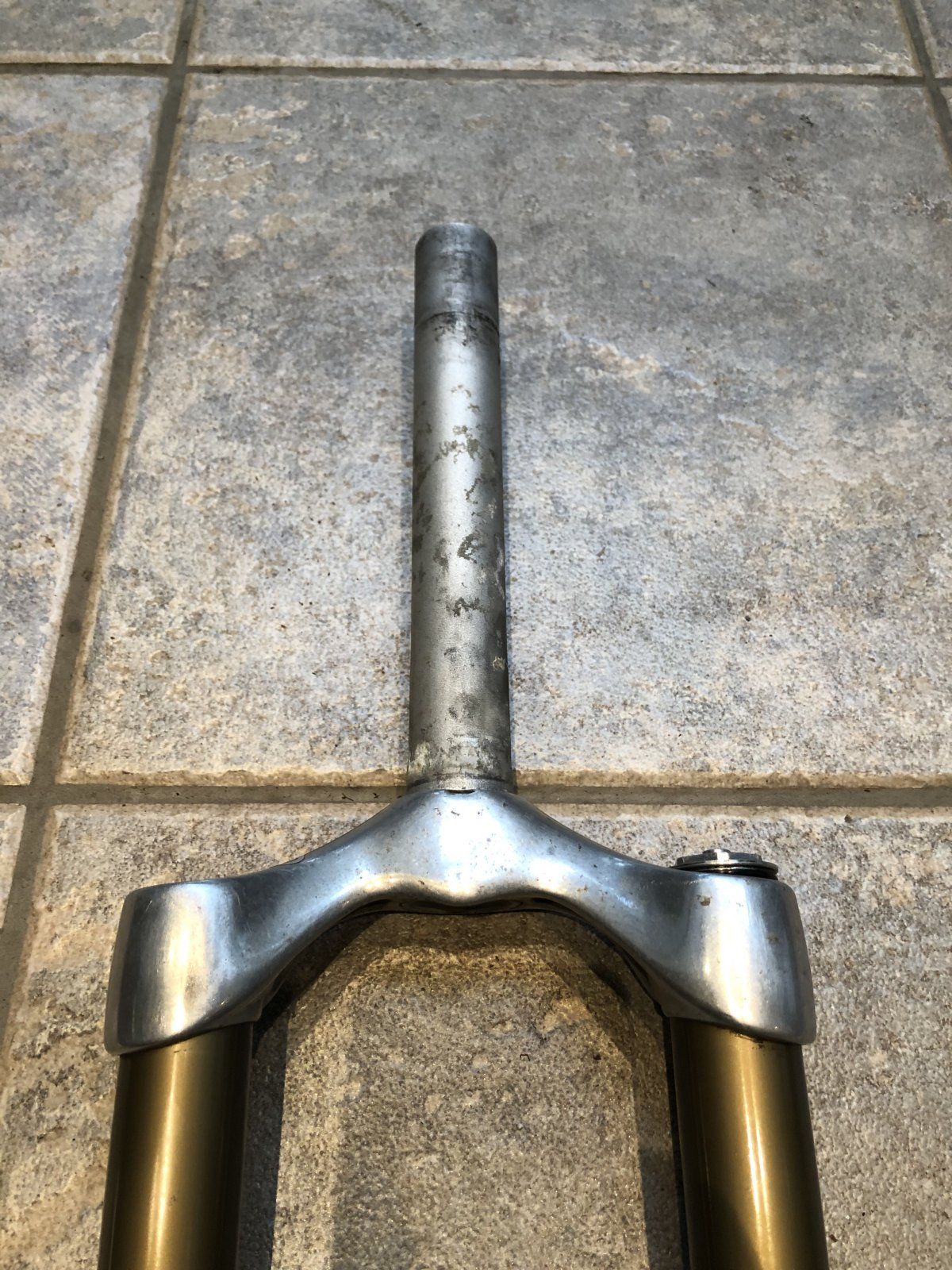

So, hier nun:
Die Krone mit Schaft:
von unten:
Der neue Schaft:
Der Teil des neuen Schafts, der in der Krone verpresst sein mĂŒsste:
Gemessene Durchmesser:
Bund am unteren Ende des Schafts: 31,8 mm
SchaftstĂŒck, das in der Krone verbleibt: 30,1 mm
SchaftstĂŒck (weit) oberhalb der Krone: 28,6 mm
FĂŒr mich Laien sieht das so aus als könne der neue Schaft ein geeigneter Ersatz fĂŒr das olle, gammelige und zu kurze Teil sein.
Was sagen die Experten dazu?
Viele GrĂŒĂŸe
Thomas
Was lange - na gut, eher sehr lange - wÀhrt, wird endlich gut:
Der Schaft wurde vorbehaltlos getauscht:
Und der verwendete Schaft ist der "RST"-Schaft, den Du verlinkt hattest, Jörg @jkarwath
(den ausgepressten Schaft sĂ€ubere ich noch und stelle ein Vergleichsfoto vom verpressten StĂŒck ein).

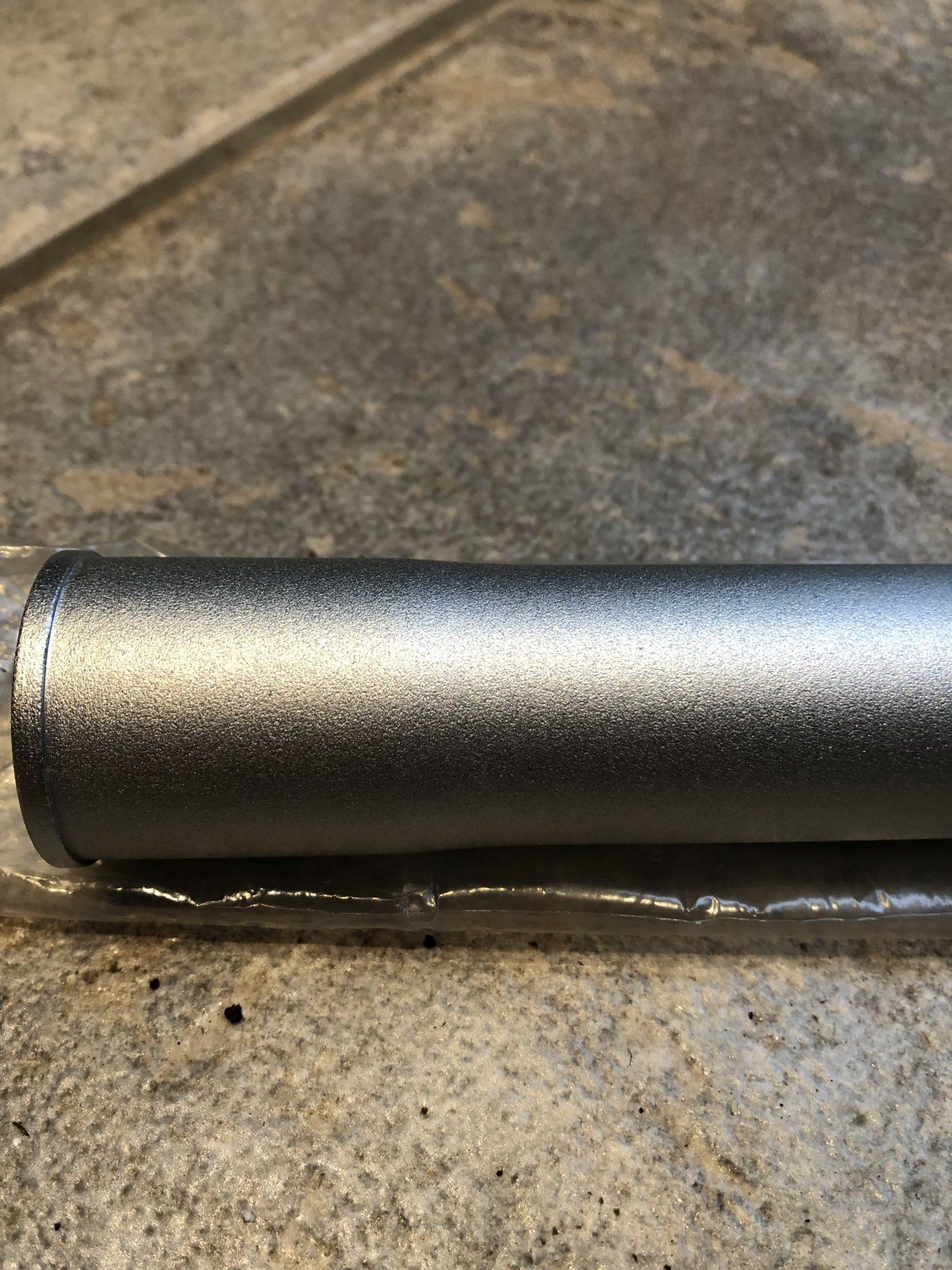

So, Projekt Aluminium GabelschÀfte 1 1/8" beended. Mission completed.
Details dazu kann man in meinem Blog nachlesen (auch die Infos zu den roten Markierungen)
=> https://dr-zocchi.projectweb.de/the-facts-about-aluminium-steerer/ .
Kurzform : Was man am Markt kaufen kann sind extrudierte 1 1/8" Alu GabelschĂ€fte, zum Einpressen nicht geeignet, StabilitĂ€t fragwĂŒrdig.
Bedarf ist immer da, vor allem bei den Ă€lteren Marzocchi's. Auf Basis der originalen Marzocchi GabelschĂ€fte mit ein paar kleinen Änderungen habe ich daher diesen gebaut.
Daten : GesamtlÀnge 250mm, Gewicht 152gr (ein Standardschaft CroMo hat knapp 400 gr), Alu 7075, poliert, schwarz eloxiert, optimierte Bauform.
Auf dem 3ten Bild sieht man einen Original-Gabelschaft (oben) und unten einen der Extrudierten.

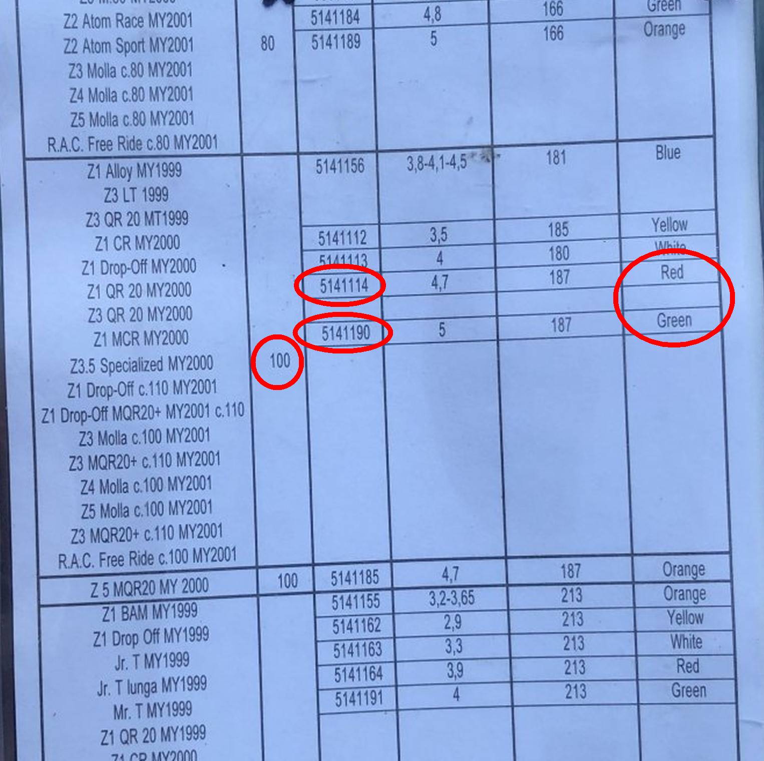

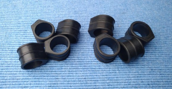

Gleitlager Marzocchi SHIVER DC 35mm & MONSTER's 40mmđŸ™âœšđŸ˜±đŸ€™
Mir ist es dann irgendwann zu doof geworden international in Teilekatalogen zu suchen, ĂŒber Mondpreise zu feilschen und daher hab ich die o.g. Gleitlager einfach bauen lassen.
Letztendlich hatte ich jeden Monat mehrere Anfragen zu Gleitlager (& DichtungssĂ€tze - die sind ja inzwischen fertig 😏).
Besonders die unteren MONSTER Gleitlager mit Ă€ußerer Beschichtung sind sehr speziell. Insgesamt teilweise unglaublich teuer, wenn man nur kleine Chargen kaufen möchte (klein = 100-200 StĂŒck).
Die MONSTER Gabeln haben unterschiedliche Gleitlager :
  • 2x obere Gleitlager – 40 * 44 * 15 (inner PTFE)
  • 2x untere Gleitlager – 38 * 40 * 15 (outer PTFE) ✹
Bei den SHIVER DC 35mm ist es einfacher, da 4x gleiche Gleitlager oben und unten :
  • 4x Gleitlager – 35 * 38 * 15 (inner PTFE)
=> SHOP Link : https://dr-zocchi.projectweb.de/produkt-kategorie/bomber/bushings-bomber/
Das werden sicher nicht die letzten Gleitlager dieser Bauform sein, da Prozess und Hersteller jetzt definiert worden sind.🙏👊

Marzocchi Foot Nuts - untere Gabel Muttern 👊✹🖐
Ich hab ein paar Muttern machen lassen, die in letzter Zeit angefragt wurden.
Eine Übersicht aller mit Daten gibt es hier : https://dr-zocchi.projectweb.de/foot-nuts-overview/
Ist noch nicht klar, welche ich als nÀchstes mache. Es stehen auch ein paar Top Knobs an.
