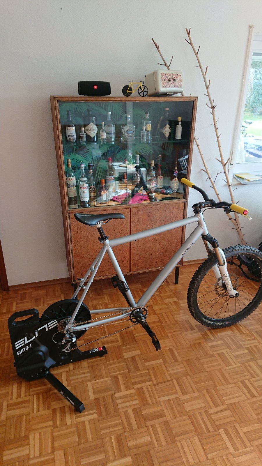

Ich fahre einen Elite Suito. Bin auch zufrieden mit. Mich würde mal interessieren, wie viele Geräusche andere Smarttrainer so machen.
Da es mir nur um eine gute Sitzposition geht und nicht um Trail Credibility geht habe ich mir ein Radl mit ordentlicher Sitzposition. Mittlerweile auch mit origninal Hörnchen aus den 90ern und Innerbarends und eine 12-fach Deore Schaltung, die es mal bei RCZ gibt. In freier Wildbahn würde ich den Rahmen auch gar nicht fahren wollen. Der ist echt weich im Tretlagerbereich. Vielleicht mehrkt man das aber auch nur auf dem Trainer so stark.Anhang anzeigen 1810065
