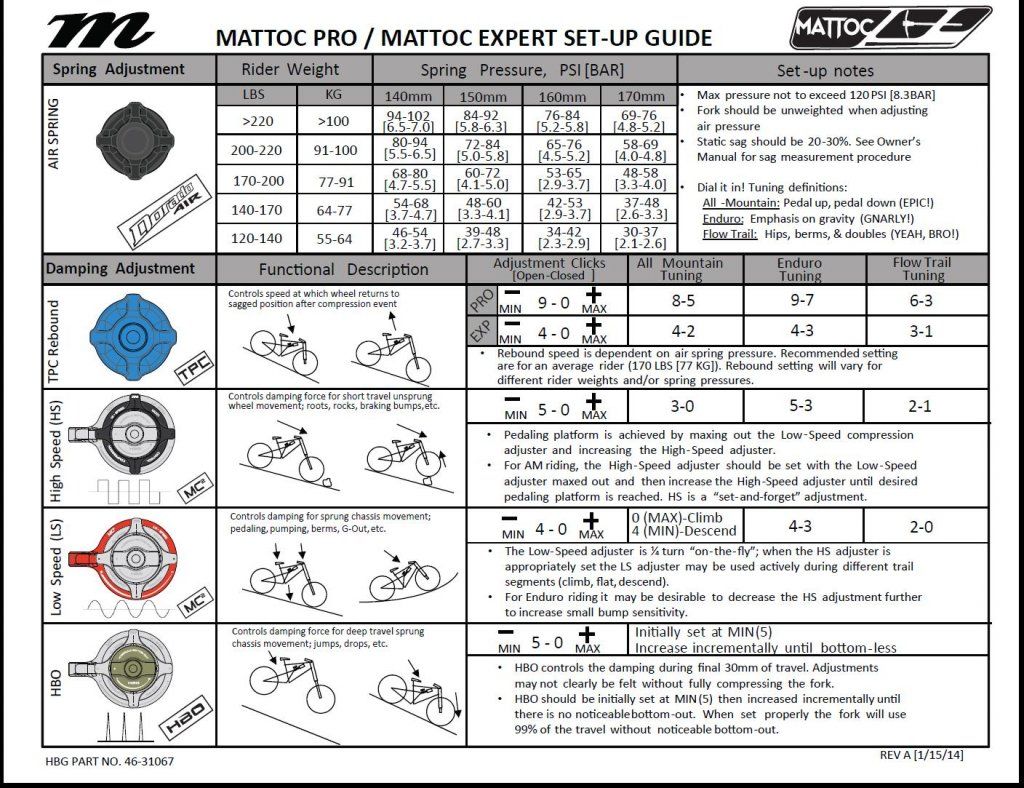

Was heißt Null?
Gegen Uhrzeigersinn weniger HBO.
Im Uhrzeigersinn mehr HBO.
Ich habe letztens den Unterschied von minimal HBO zu maximal HBO ohne Casting mit der Hand probiert. Man bekommt mit der Hand zwar nur langsame Geschwindigkeiten hin aber man kann den Unterschied erfüllen.
"Null" gibt es nicht, nur ein Minimum.
PS: Hat wirklich niemand hier einen Travel Spacer für mich übrig? 🧐
Kann mir noch jemand evtl. sagen wo beim HBO Null ist?
Im oder gegen den Uhrzeigersinn wenn man in Sitzposition drauf schaut.
Eine Dämpfung wird immer im Uhrzeigersinn geschlossen und gegen den Uhrzeigersinn geöffnet. Stell es dir wie eine Schraube mit Rechtsgewinde vor, die in ein Loch gedreht wird. Je mehr rein (rechts) desto eher ist das loch zu.

Was heißt Null?
Um die Unterschiede im HBO zu merken musst du schon ordentlich Hucken.
Okok, es gibt wohl eine "Null". Scheinbar ist Null das Maximum. (Gezählte Klicks von ganz geschlossen, also rechts auf Anschlag).
