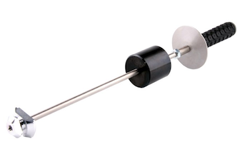

.. kannst Du mal bitte ein Bild von Deinem “Austreib” Werkzeug posten? Meine Mastodon braucht wohl auch bald neue Dichtungen:(
Genau so etwas (bis auf den Griff) habe ich mir gebaut:
Das hier ist von Reset Racing und kostet über 100 Euro.
Dichtungen oder die Abstreifringe? Letztere hebelt man einfach mit einem Gabelschlüssel heraus. (Nicht meine Idee sondern aus dem FOX-Wartungs-Manual.) Das Einschlagen ist etwas kritischer. Enweder man findet ein passendes Rohr, Kappe, Becher am besten aus Kunststoff. Oder man leiht sich die (nicht so teuren) Werkzeuge bei Mitbikern... ;)

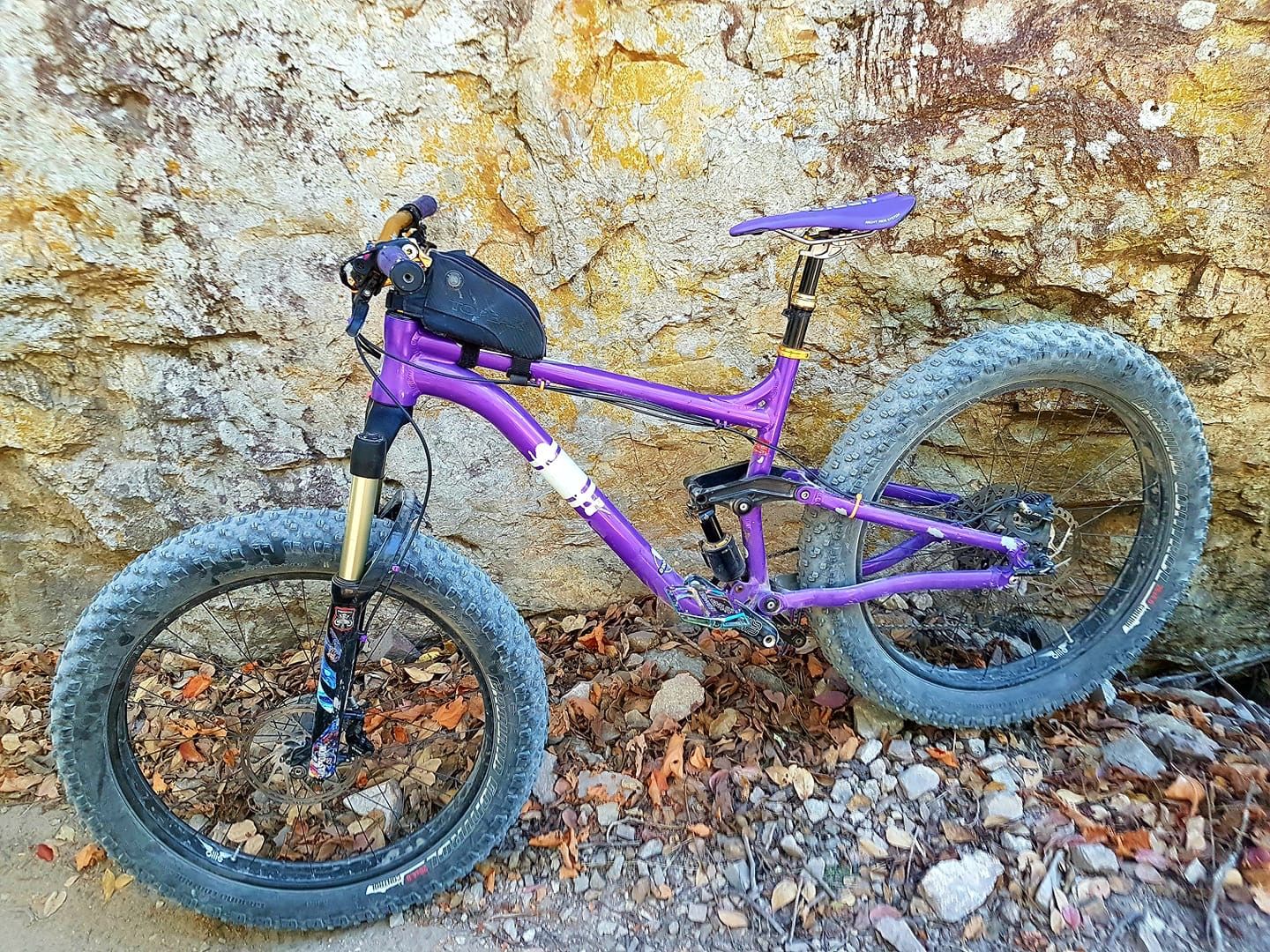

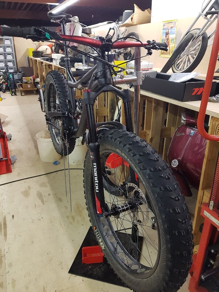

Nach langem hin und her geht´s voran, mein zweites Alutech Fat Fanes Signature diesmal mit Mastodon Pro Ext mit 140 mm Travel, bin gespannt auf den Unterschied, mein erstes Fat Fanes hat ja die Bluto drinnen.
2019 Fat Fanes Stand 191114_01.jpg 2019 Fat Fanes Stand 191114_02.jpg 2019 Fat Fanes Rahmen-Brücke.jpg
----------120 mm Travel-Setting -------------------------- 140 mm Travel-Setting -------------------------- 140 mm IVA-Setting -------------
191114 Mastodon Pro Ext Travel 3-3 120.jpg 191114 Mastodon Pro Ext Travel 3-1 140.jpg 191114 Mastodon Pro Ext IVA-Setting 4-1 140.jpg

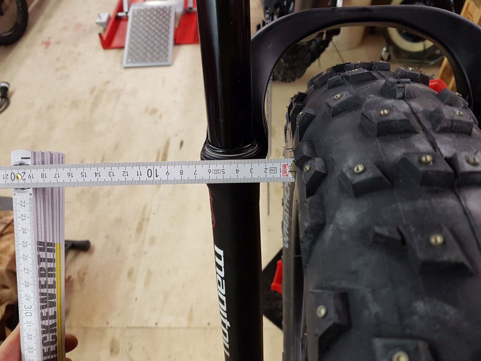

Nachtrag Spaltmaße mit NRTH45 Wrathchild:

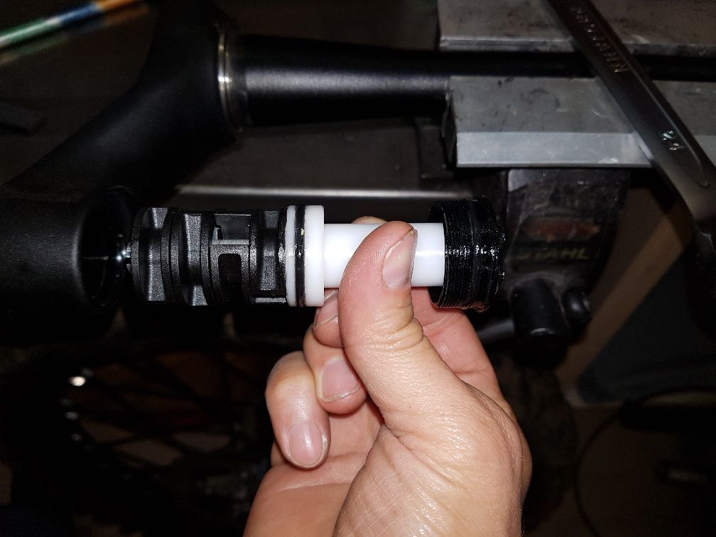

Ist das normal, daß bei der Manitou die schwarze High-Speed-Einstellungsschraube nicht "rastet", sondern quasi rasterlos zu drehen ist?
Hab alles nach Vorschrift mit Drehmomentschlüssel wieder zusammen gebaut nach dem Travelumbau.
Das einzige was ich nicht verstanden habe, war der Hinweis, beim Einbau des Dämpferteiles darauf zu achten, dass die Gabel in "unlocked" steht.
