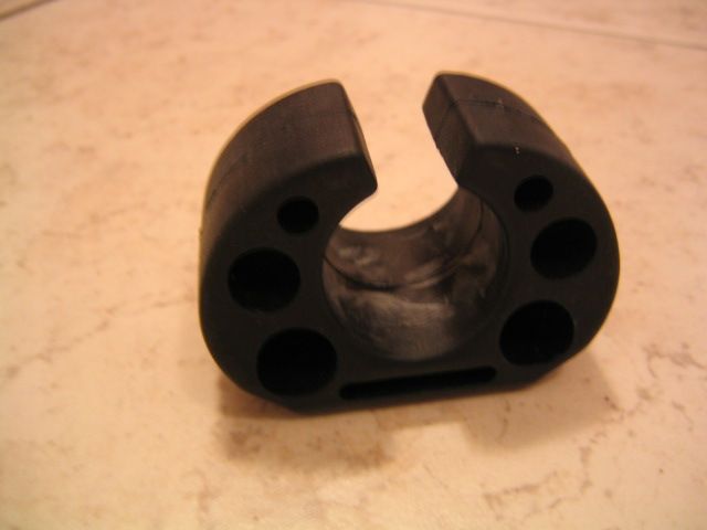

Halli Hallo,
also die Idee finde ich spitze und habe mir auch sofort mal 2 von diesen Brausen gekauft !
habe auch noch eine Idee zur Befestigung, von Sigma gibts da diese Halter..
man kann sie mit einem 6,8mm Loch und 2 M3´er Gewinde (oder Durchgangsloch und von innen eine Mutter) wunderbar befestigen und auch bei bedarf seitlich verstellen, durch die Langlöcher.
ich habe sie mal Fotografiert.....
Bild 1 2 3
Michael
Sakir schrieb:
Halli Hallo,
Bild 1 2 3
Michael
Ich würde aber eher zwei Schrauben nehmen,auch wenn man dann nicht mehr die Lampe schwenken kann.Und horizontal muss man die Lampe ja eigentlich eh nicht drehen außer man will die Bäume links und rechts sehen,die man nicht ;) erwischen will... :D ;)
Dies gibt der Lampe einfach mehr Stabilität.

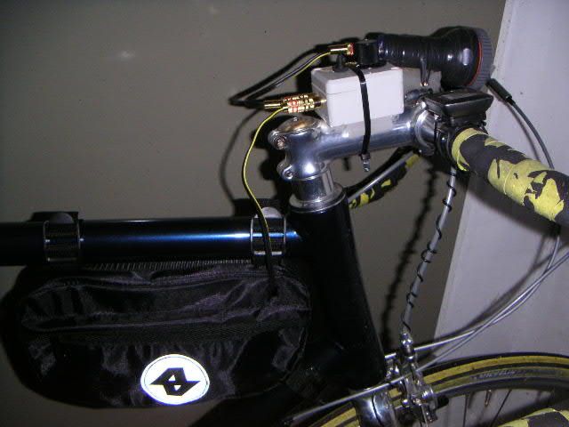

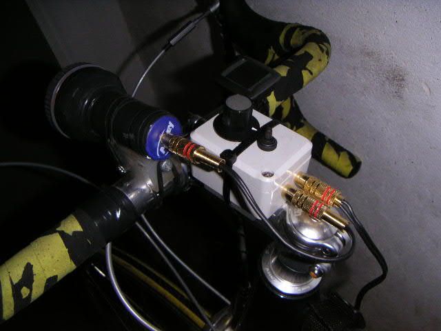

Hi.
Hab heut auch mal drauflosgebaut:
Gardenagehäuse mit 10W10° Conradlampe (IRC 20W24° ist schon bestellt).
Dazu erstmal der bekannte 3,4 AH Panasonic-BG-Akku in einer Rahmentasche von Karstadt( 7,95 Euro).
Erst wollte ich zwei lampen à 10W nehmen, hab mich aber doch zugunsten einer 20W IRC in verbindung mit einem Dimmer entschieden.
Der Dimmer ist die 4A-Version von hier Ist also auch für Erweiterung der Beleuchtung ausreichend dimensioniert.
Das Gehäuse hab ich erstmal mit Isoband umwickelt. Ist aber nicht so der Hit. Was nehmt ihr denn für Fahrradschläuche. Ich hatte blos einen 28-40mm-Schlauch, aber der passte beim besten willen nicht übers Gehäuse.
Der Halter ist aus Heißkleber gegossen und mit Gummis befestigt. Nachdem das Gehäuse vom Dimmer schwarz lackiert ist, soll dieses dann als Halter unter der Lampe platzfinden.
Gruss
Heiko
Und hier noch die Bilder
Ohne Belichtungskorrektur könnte man fast meinen, es handele sich um eine Xenonfunzel :D
Fur mich ist die obige Lösung sehr interessant,da ich diese Halterung hier liegen habe.
Nur finde ich es ein wenig gewagt,die Lampe nur an einem Punkt zu fixieren und ebenso würde ich eine ebene Auflagefläche der Lampe vorziehen.
Gibt es da nicht eine Idee von Euch? ;)
Ich könnte mir so ein Gummiteil vorstellen,was zum Beispiel bei einigen Zubehörteilen zum Befestigen am Lenker genommen wird?
Und welche Schlauchgrösse nimmt Ihr bloß als "Überzieher" ;) ? :confused:

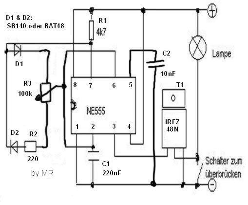

hallo heiko
kannst du mir vielleicht sagen, ob der dimmer den strom verlustfrei reduziert oder einfach in wärme umwandelt? habe eben keine beschreibung gefunden, aber wenn's aus bratbecks küche stammt, dann denke ich wohl ersteres...
danke_michalis (bouzuki)
Konnte das ganze bisher nur mit 10 W testen. Aber selbst der Leistungsteil wird über den gesamten Arbeitsbereich hinweg noch nichtmal handwarm. Der Wirkungsgrad ist also sehr hoch. Ist ja eigentlich auch logisch, da durch die Pulsweitenmodulation der Transistor entweder nur voll durchschaltet oder komplett schließt, so daß keine (bzw. verschwinden geringe) Leistung an selbigen verbraten wird.
Gruss
Heiko

Zum Sigmahalter (Foto von Northpoint:
Wollt ich auch erst nehmen, aber auf Deinem Foto ist er in geöffnetem Zustand zu sehen. Ratsch den mal zu und schau dann wie Di ihnwieder auf bekommst, denn der Hebel ist dann viel zu eng hinten an der Lampe.
@joerky:
Das Bild stammt nicht von mir,aber trotzdem danke für den nicht unwichtigen kleinen Hinweis! :daumen:
Ich wollte das Teil ,wie bereits gesagt,durch ein noch zu suchendes passende Teil etwas höher legen.
Als Beispiel habe ich mal die Fahrradhalterung von meiner Ciclo Pulsuhr genommen.Ausprobiert habe ich es mit diesem Teil nocht nicht,da mir die Brause noch fehlt. :(

Hab ich selbst gelötet: Alle Bauteile bei Conrad geholt und auf ne ca. 3x3 cm LochrasterPlatine draufgebrutzelt. Da´s keine SMD-Bauteile sind, sollte das auch für Lötlaien machbar sein.
Hab mal den Schaltplan angefügt.
sowie den Schaltplan für max. 2A. Wollte eigentlich den Bauen, aber bei Conrad hatten die den BTS 629 nicht.
Gruss
Heiko
