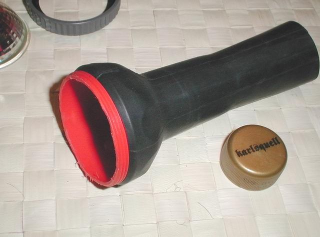

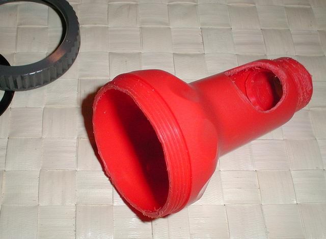

Da hab ich mir auch schon so meine Gedanken gemacht und schnell mal ein paar Fotos angehängt.
Erstes und zweites Bild:
Eine Öffnung in das Gehäuse gefeilt. Wenn die Lampe ohne diese Öffnung mit nem Gummiband am Lenker fest gemacht wird, wackelt die wie nen Lämmerschwanz. Die Öffnung mit ner Rundfeile vorgearbeitet und dann Schmirgelpapier um nen Lenker und dadrauf schön hin und her schleifen.
Drittes Bild:
Lampe mit Fahrradschlauch überzogen. Geht erstens schneller als lackieren und sitzt nachher griffiger am Lenker. Außerdem ist das orange Plastik sehr lichtdurchlässig - der Schlauch aber gar nicht. Mit auf dem Bild der noch nicht schwarz angemalte Plastik-Bierflaschendeckel von einer Flasche Aldi-Pils. Passt optimal als Endabschluss und nimmt bei mir die bewährte Chinchbuchse auf.
Letztes Bild:
Fertige Montage am Lenker. Habs so mal 20 Minuten lang im Garten leuchten lassen - ohne Fahrtwind. Wird gut warm, aber verformt sich nix und wird auch nicht weich, obwohl der Schlauch ja auch noch gut isoliert und die Wärmeabgabe verhindert. Kein Problem.
Das einzige was etwas mühsam war, war das Ausfräsen der Innereien aus der Dusche - aber dafür gibts ja nen Minidrill...
Was das horizontale Ausrichten des Lichtkegels angeht: Ich hab die Mulde etwas großzügiger reingeschmirgelt - so lässt sich die Lampe noch ein paar Grad rechts und links bewegen - sitzt aber trotzdem schön fest.
Als Gummiband hab ich übrigens auch Fahrradschlauch genommen.

Geniale Low-Budget Lösung mit optischem Anspruch.
Nur bei der Befestigung mit dem Gummiband habe ich die Befürchtung, daß die Lampe nach dem ersten Schlagloch den Reifen beleuchtet, denn nach gleichmässiger Gewichtsverteilung sieht das nicht aus.
Gruß
Raymund
Keine Chance - dafür müsste schon der Lenker eingeölt sein!
Durch den Fahrradschlauchgummi sitzt das echt fest. Durch die eingeschmirgelte Mulde hat die Lampe ja relativ viel Auflagefläche am lenker - und alles gummiert. Hab während des 20 minütigen Tests das Vorderrad nen paar mal aus einiger Höhe auf den Boden plumßen lassen - da wackelt und verrutscht nix!

hast Du vorne am gehäuse etwas vom Gewinde weggefeilt ?
Du hast auch die Gummidichtung im Schraubring gelassen.Ich habe meine einfach weggelassen.
Da muß man erst mal drauf kommen :lol:

Ja - ich hab die Dichtung drin gelassen und hab vorne vom Gewinde ca. 1mm abgefeilt. Hinten wo der Deckel drauf kommt hab ich auch noch ca. 2mm weggenommen - dann passt der Deckel bündig. Eingeklebt hab ich den nicht - der hält nur durch den Fahrradschlauch.

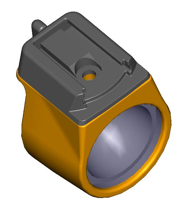

Bei den Cateye-Haltern, die ich bisher gekauft habe (rot bedrucktes Tütchen), war immer die Schelle, welche am Lenker befestigt wird, sowie das Teil, welches an die Lampe gehört dabei.
Die Lampe braucht eine ebene Befestigungsfläche und ein Loch für die beiliegende M4er Schraube (kann auch M5 sein).
Wollte ich den Cateye-Halter an der Lampe befestigen, würde ich Mittels 2K-Kleber o.Ä. eine ebene Fläche schaffen und innen eine großflächige Mutter (M4er Einschlagmutter) ebenfalls festkleben.

Ich hab da doch mal was gemalt.
Das Schwarze ist der lampenseitige Teil, der in dem Haltertütchen dabei ist.

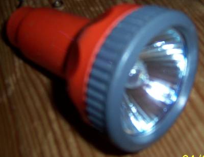

So,meine Lampe ist "erst mal" fertig.
Werde aber immer mal wieder die Augen offen halten um einen Halter zu finden den mal drehen kann (Eigenbau?) Für Vorschläge bin ich immer zu haben !
Die Idee mit dem schwarzem Schlauch fand ich sehr gut und habe ich übernommen.
