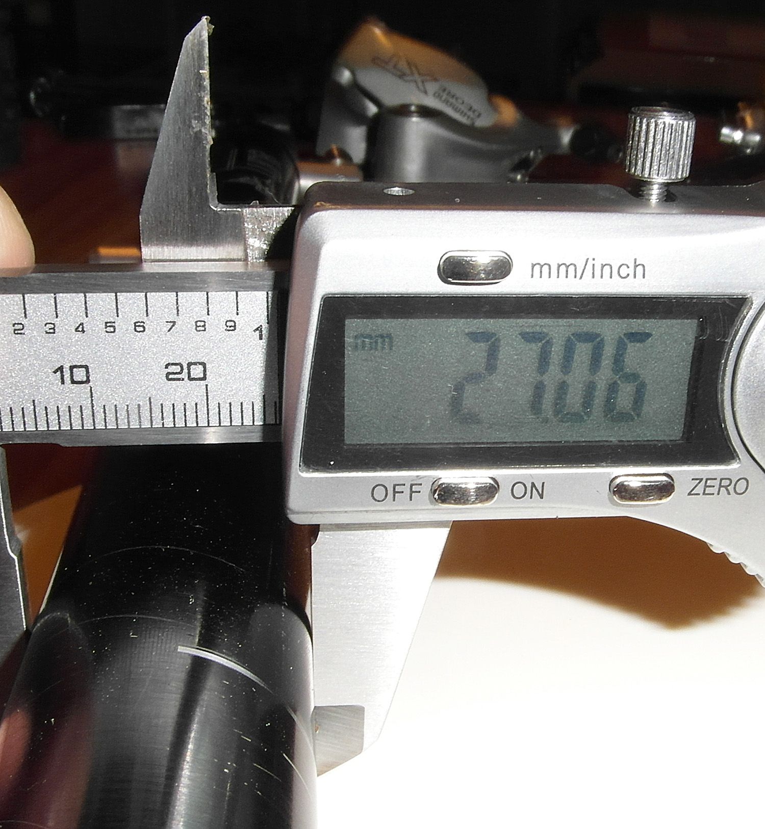

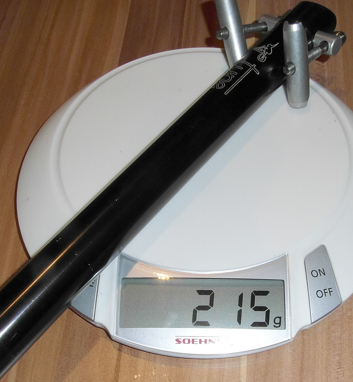

Die ominöse Tune Sattelstütze die mir gestern im Keller begegnet ist, denke die hatte ich besorgt kurz bevor dann das Frauchen ankam und es zeitweilig ihr Rad wurde... musste dann wohl einem "komfortablem Alptraum" weichen ^^
Für mich sieht das aber nicht so aus als ob die passen würde, konnte sie testweise auch nicht weit einschieben... Das nachmessen bestätigt das, Schade eigentlich... Die wäre leicht und lang.. ^^

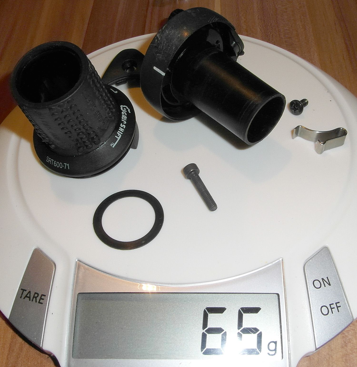

Erstaunlicherweise macht die Grip Shift noch einen sehr guten eindruck nach der Reinigung, geht noch leicht wie am ersten Tag. Desshalb würde ich die auch ganz gerne drauflassen, zumindest die Rechte...
SRT600-32 & SRT600-71 Baujahr 1992-93

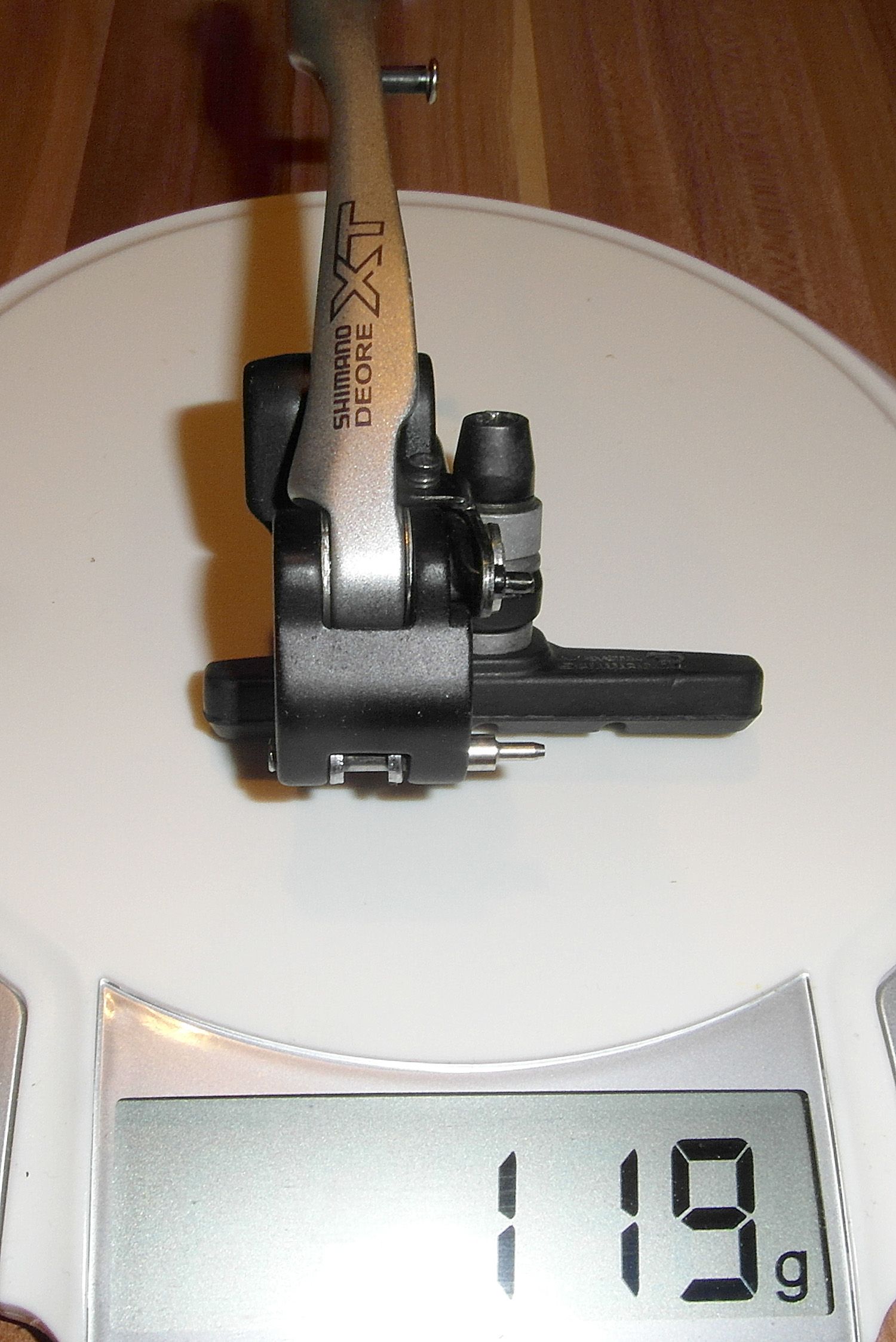

V-Tec Bremsen Vorne und Hinten BR-M 750 ebenfalls aus dem Jahre 1999
