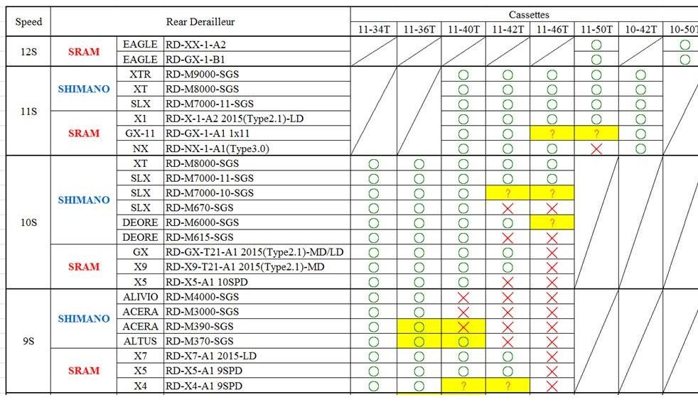

11 fach kannst du ja auch mit 11- 42 aufbauen, ich wuerde einfach sehen, wo du die guenstigeren teile auftreibst und mir dann keinen kopf mehr machen. ob 10 oder 11 gaenge ist eigentlich nur bei den diskusionen im freundeskreis deines nachwuchs relevant, real nicht so sehr
ja genau an die Kassette hatte ich gedacht und XT RD8000 passt.
Wenn Du eh auch schon den 10fach XT Trigger hast...

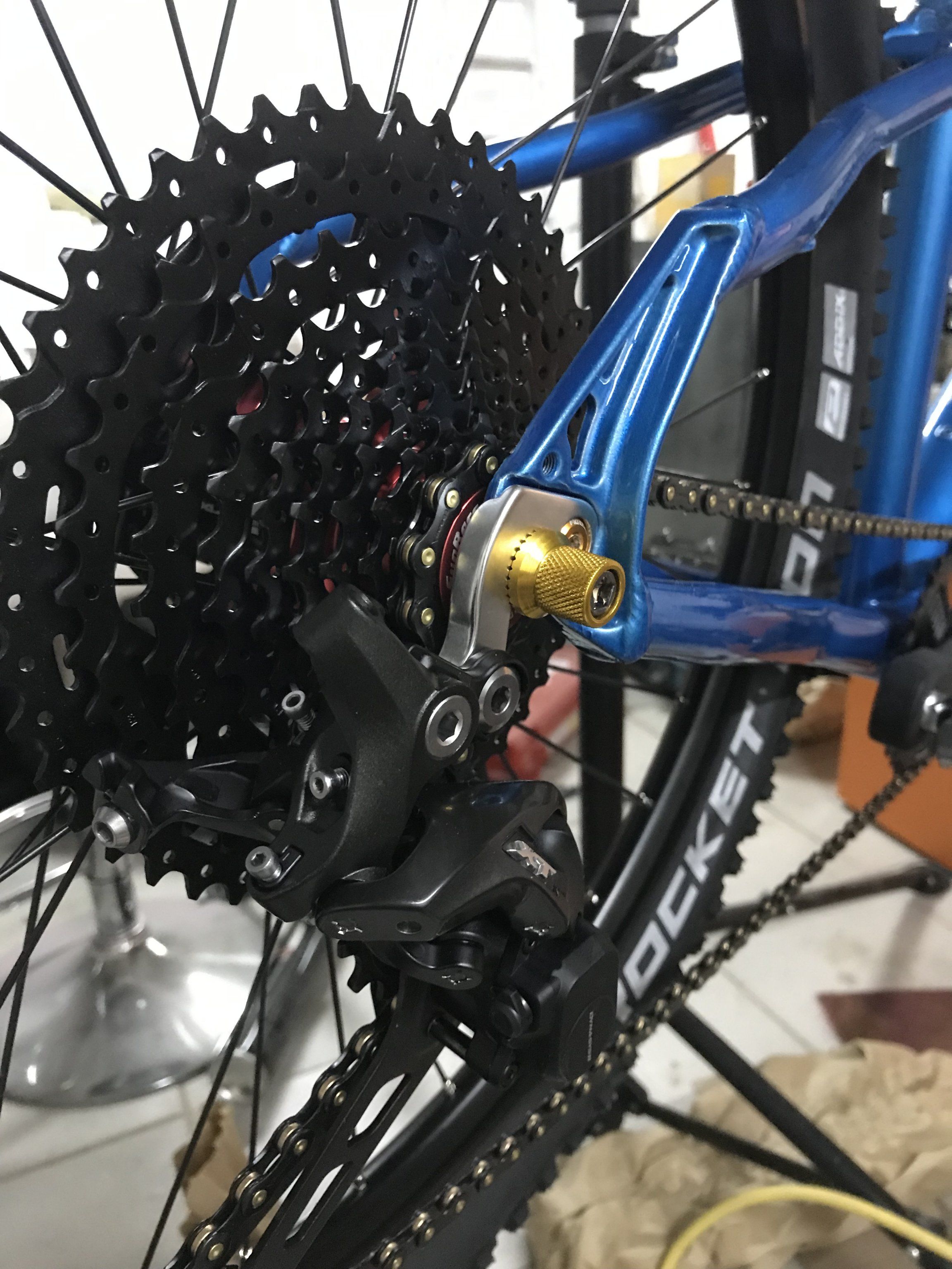

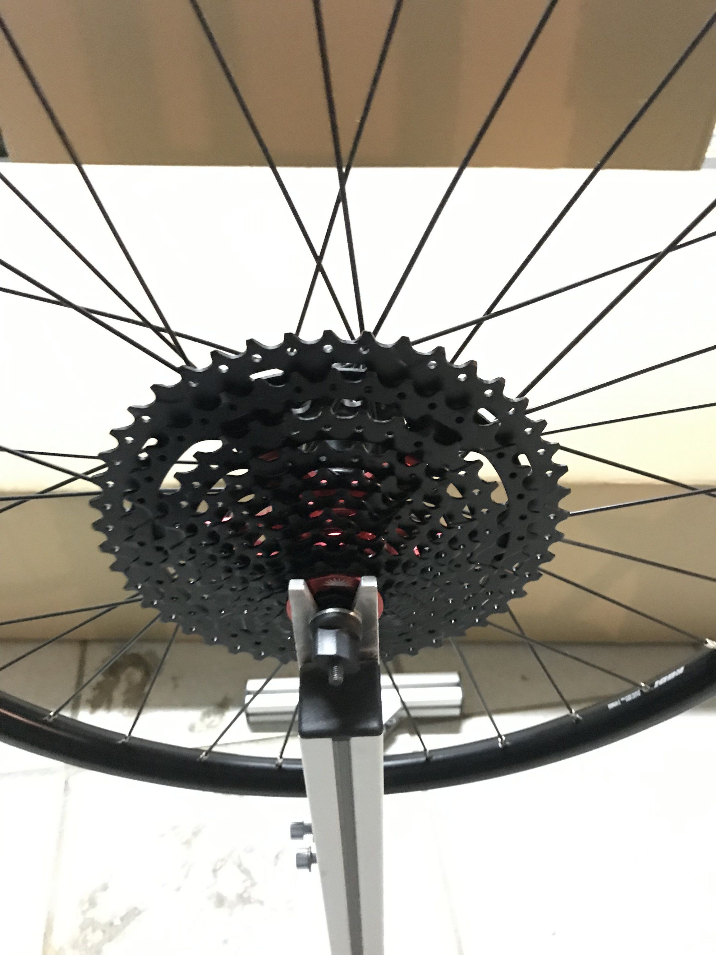

Sunrace CSMX3 11-46 hab ich schon eine aufgetrieben.
Also suche ich nach dem passenden Schaltwerk, falls jemand was hat, melden.

Schaltwerk ist auch gefunden. XT RD M8000 SGS ist im Zulauf...

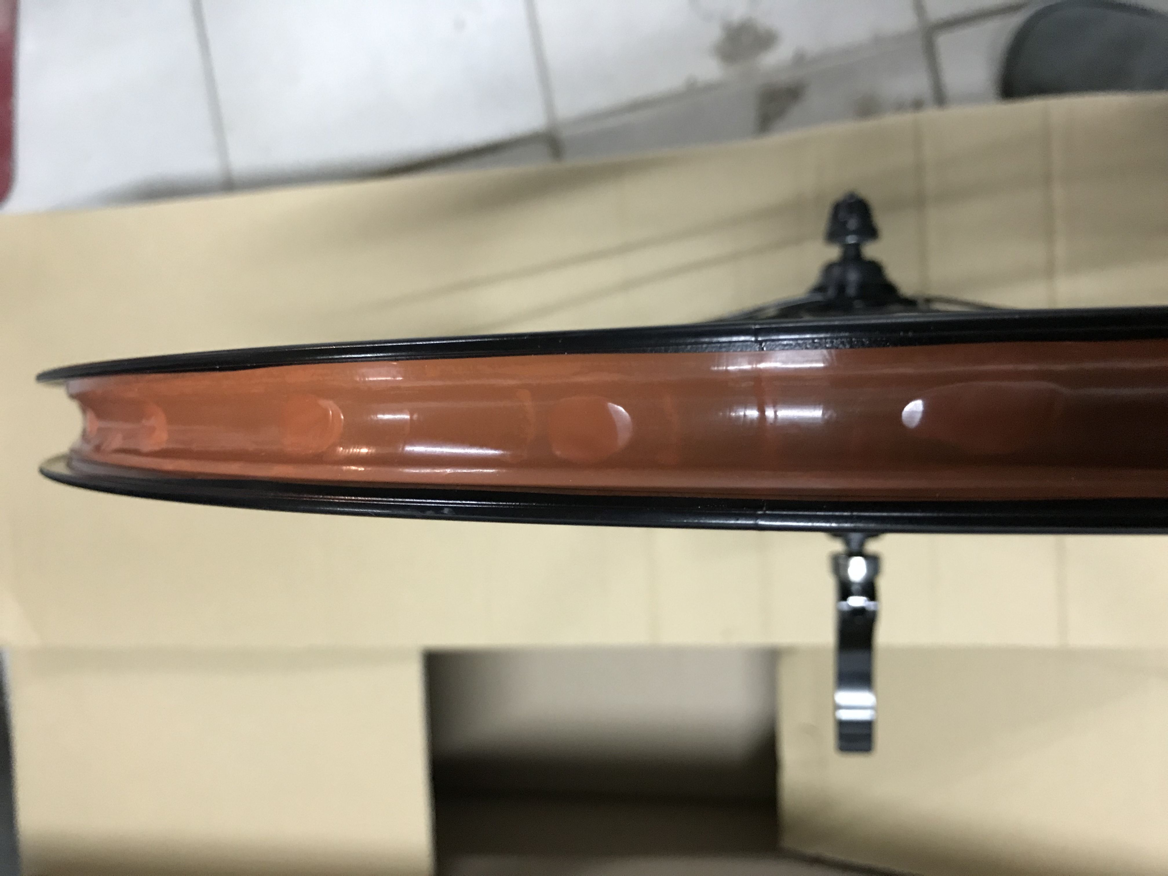

Die Kassette ist montiert und ich habe mal begonnen, die Felgen für Tubeless zu kleben.

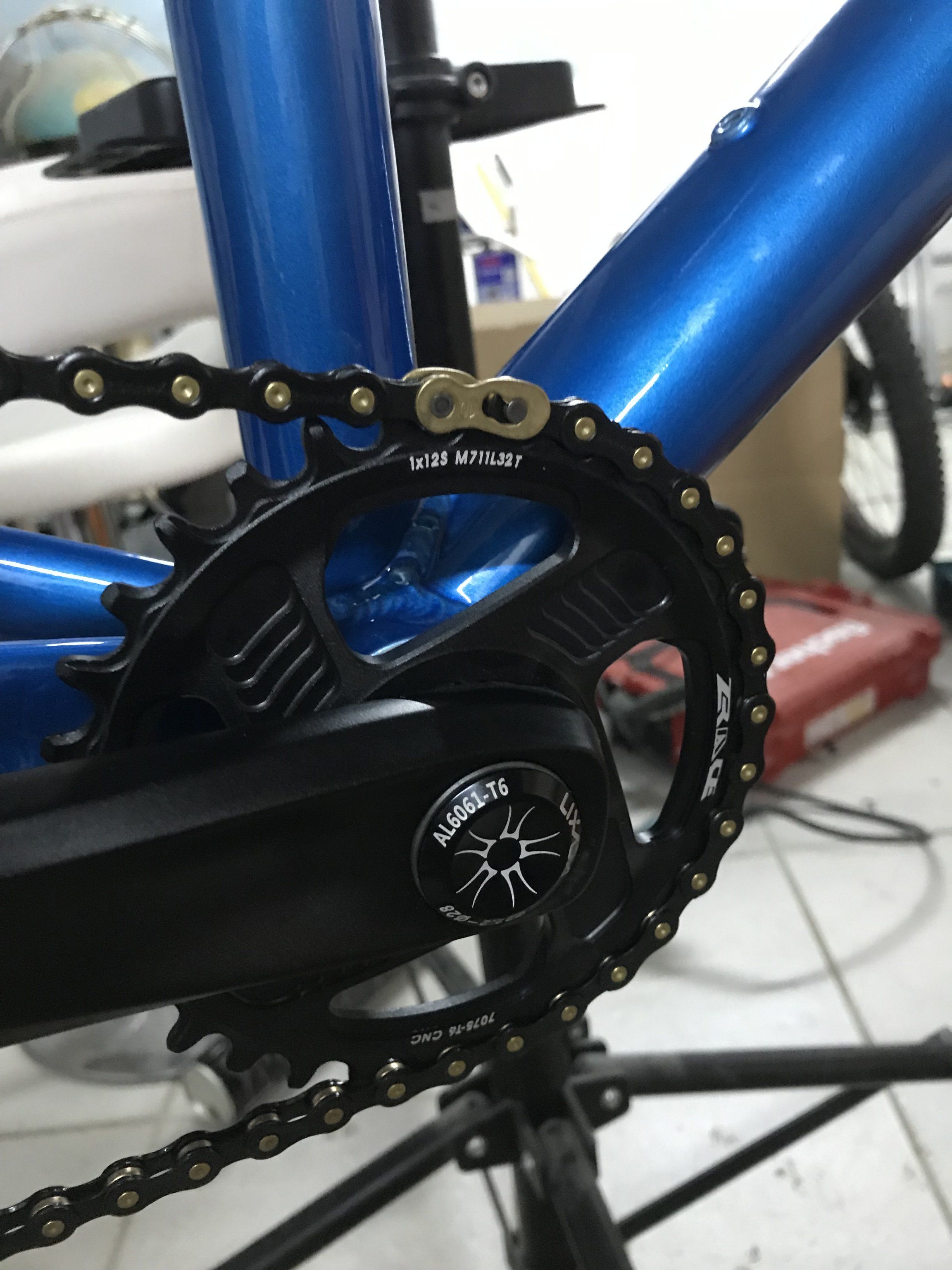

29 zu 20 eur. Garnicht nach Versand geschaut, der war in China inklusive. Sind fast 30%.
Was wiegt das bei Dir gewogen? Das 32T ZRace wiegt 74g. SRAM Spider mit Stahlblatt in 30T etwas mehr als doppelt so viel.

Hab das 28 er mit ca 50g gewogen und es gibt ab 50€ noch nen 10€ Gutschein. Versandkosten sind inklusive.
Hast dazu noch Farbwahl.
