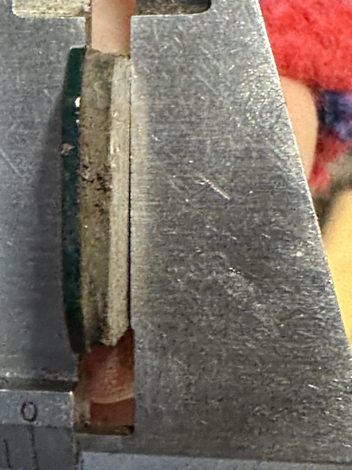

Habe gerade einen 8.S Belag weggeworfen, der auf der Einlaufseite 2.7mm und auf der Auslaufseite noch 3.0mm dick war.
Bei nur 19mm Breite des Belags führt das zu 0.9 Grad Schiefstellung des Bremskolbens.
Bei einem doppelt so breiten Belag wäre die Schiefstellung zumindest halbiert.

ja, aber nur wenn sich der breite Belag nicht gleich stark schief stellt
Bei einem doppelt so langen, einteiligen Belag ist bei gleichem Gesamtanpressdruck das Kippmoment nur halb so groß. Also sollte - theoretisch - ein 9.S Belag auf der Einlaufseite nur 0,15mm mehr Verschleiss zeigen statt 0,3mm wie der 8.S Belag im konkreten Fall.
Das würde sogar nur auf ein Viertel der Schiefstellung der Kolben hinauslaufen….

hab heute zufällig bei einer MT5 Beläge getauscht (waren 9.P drinnen)
beide Beläge waren an der Einlaufseite dünner
einmal 0,2mm und einmal 0,5mm
lt. den Anpressstellen scheinen die Kolben nicht aussermittig zu sein
