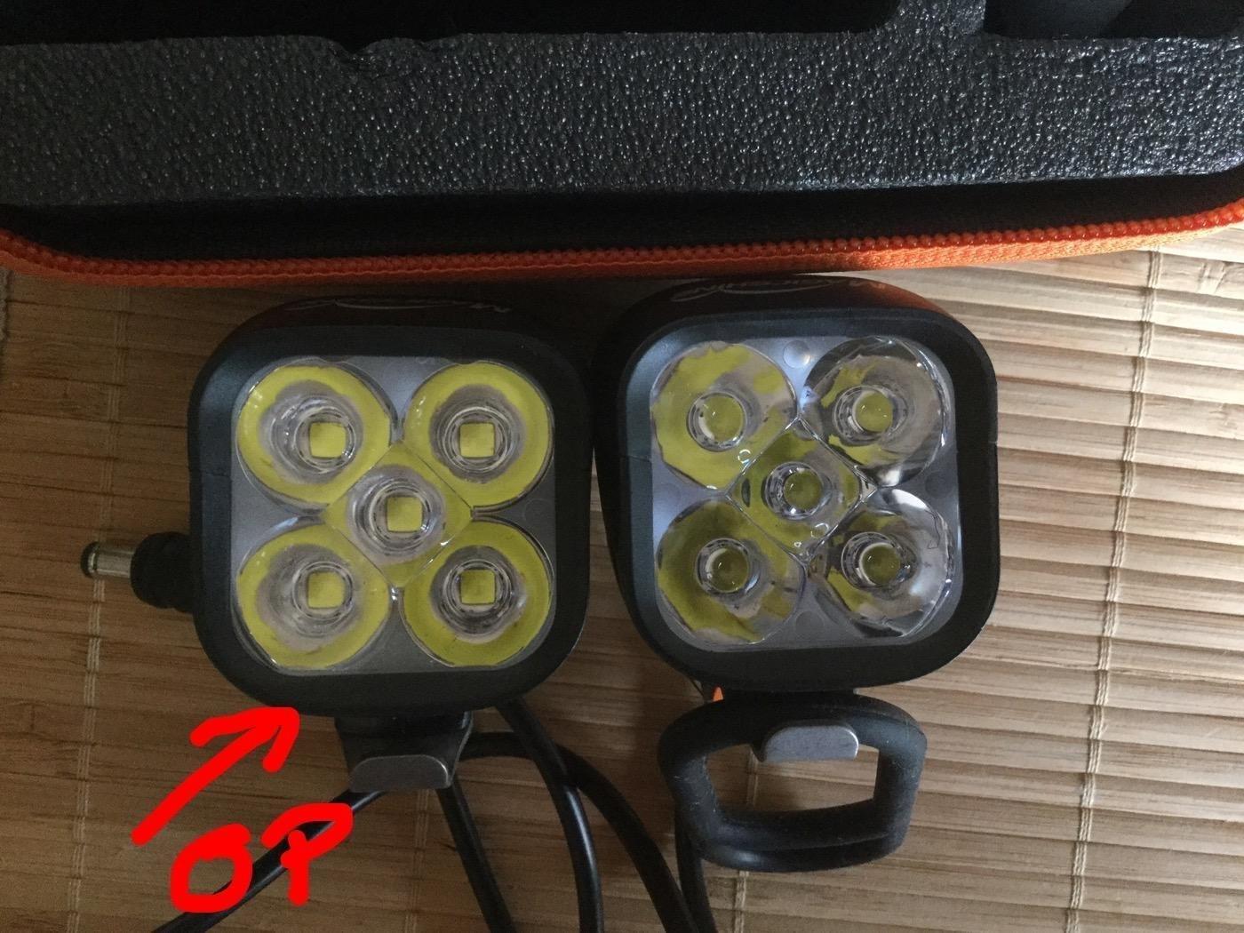

Die OP Linsen werden bei seinen 906B verbaut. OP steht für optimierte Optik ("OPtimized") und nicht Orange-Peel! Bei den Standard Linsen ist die komplette Fläche klar. Bei den OP-Linsen sind die Ränder gestrahlt/mattiert, was eine gleichmäßigere/bessere Streuung (Streuanteil >120Grad) ermöglicht. Anliegende Bilder (geklaut aus einer Amazon Rezesion) verdeutlichen es ggf. etwas:

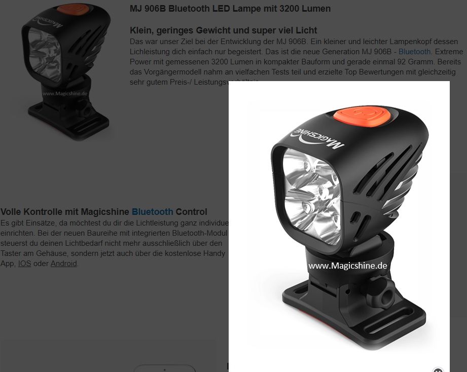

Auch finde ich es ärgerlich das Magicshine.de eine schicke Helmhalterung auf Ihrer Bestellseite zeigt, dann aber so ein einfaches Teil im Paket ist. So ist es auf der Webseite:

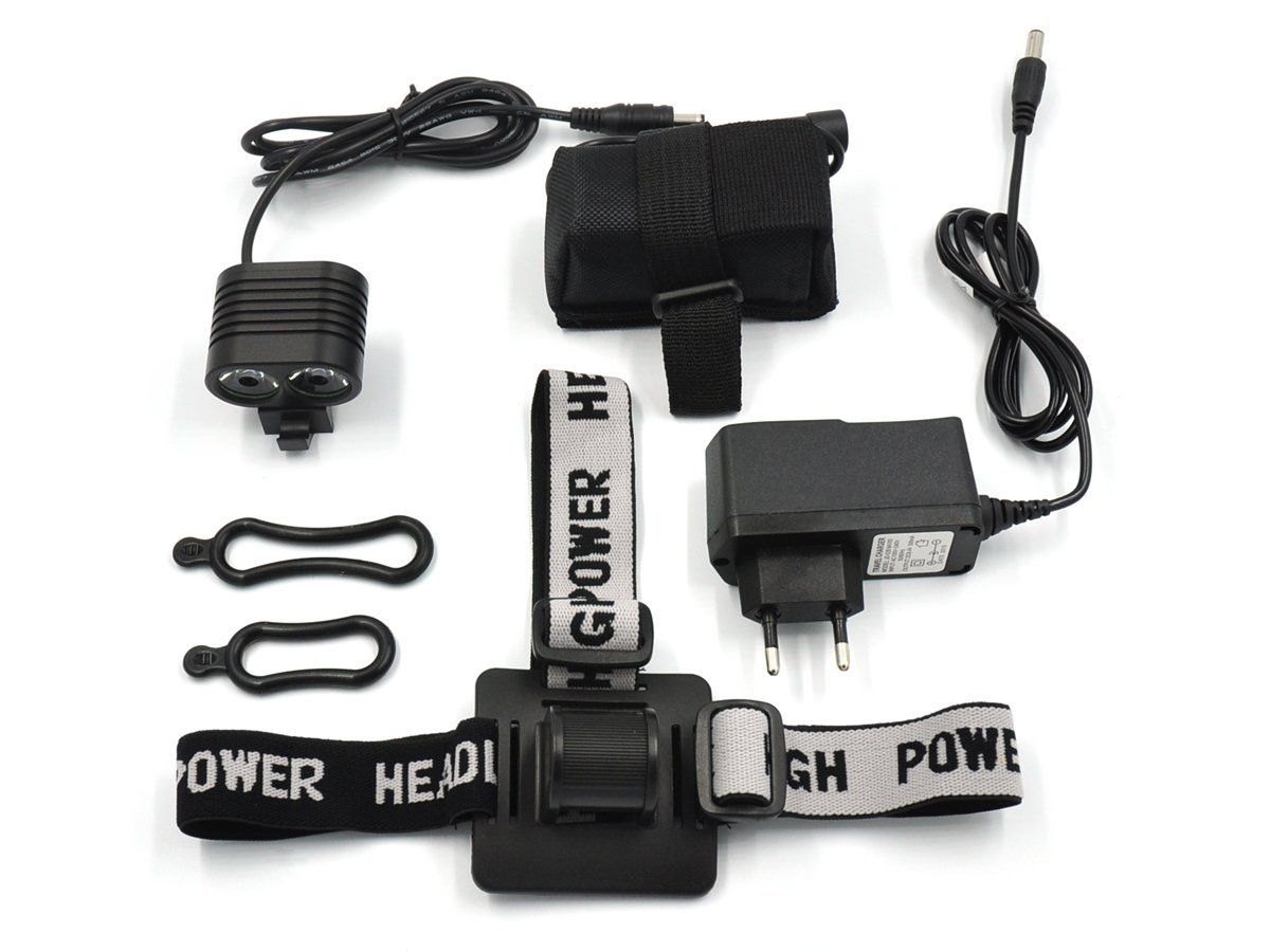

dabei ist eine wie bei meiner alten Yinding nur mit Klettbändern anstatt dem elastischen Bändern:

Dito, hatte ich garnicht drauf geachtet. Im Lieferumfang ist dann allerdings auch nur die einfache MJ 6028 vermerkt. Scheinbar ist die "schicke Version" aber auch nicht zur Lenkerhalterung kompatibel? Jedenfalls sehe ich da einen anderen Fuß.
Unterschiedliche Websiten, widersprüchliche Angaben, plötzlich keine Antwort mehr von MS aus Thalfang, wirkt nicht sehr professionell...

Die Helmhalterung sieht wirklich billig aus. Ich werd mal versuche, ob ich meine flache Cateye-Halterung dran bekomme.

"OP" steht im Zusammenhang mit Reflektorleuchten üblicherweise für Orange Peel. Der Hinweis auf 120° deutet ebenfalls auf den Reflektor hin.
Bei orange peel ist die Oberfläche des Reflektors nicht glatt, sondern wie bei einer Orangenschale strukturiert.
Dadurch wird der Übergang zwischen Flood und Throw gleichmäßig.
http://www.gatzetec.de/info/faq.html#09
Es entspricht also der MJ906R, nur mit gleichmäßigerer/etwas breiterer Ausleuchtung.
Ich hatte heute ein kurzes klärendes Gespräch mit magicshine.de
1.) Die OP Linsen werden bei seinen 906B verbaut. OP steht für optimierte Optik ("OPtimized") und nicht Orange-Peel! Bei den Standard Linsen ist die komplette Fläche klar. Bei den OP-Linsen sind die Ränder gestrahlt/mattiert, was eine gleichmäßigere/bessere Streuung (Streuanteil >120Grad) ermöglicht. Anliegende Bilder (geklaut aus einer Amazon Rezesion) verdeutlichen es ggf. etwas
Mag sein, dass MagicShine es als optimized vermarktet, der Fachbegriff bei Leuchten für die Materialbearbeitung der Oberfläche ist wie gesagt orange peel.
Das Foto mit der höheren Auflösung (1.400px × 1.050px) aus der amazon Rezension verdeutlicht dies auch, rechts sind die Spiegelungen in den Reflektoren zu sehen.
