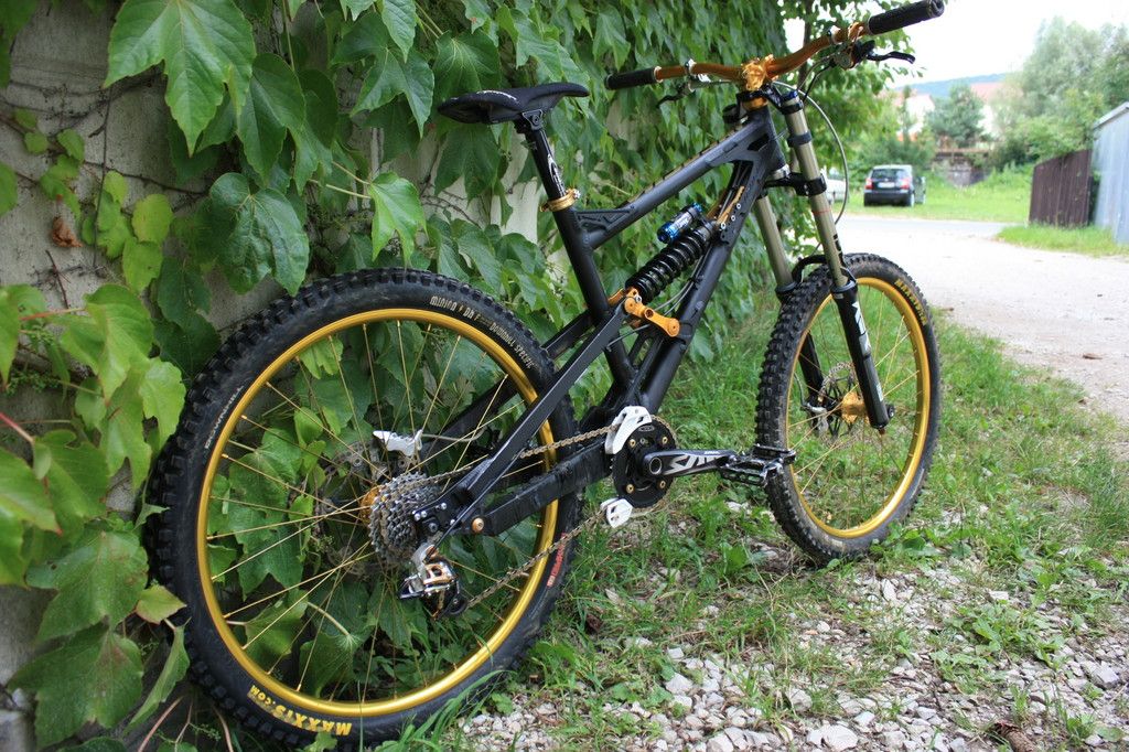

Saint Schaltwerk ist seit heute mittag verbaut.
Somit gehört nun das andotzen gegen den Hinterbau und die Kasette der Vergangenheit an.
Genial auch, wie sich das Teil schalten lässt :daumen:
Ich mach dann morgen noch ein paar Bilder (waren ja auch erwünscht) :)

Sodele, dann bring ich jetzt mal die versprochenen Bilder :daumen:
Schade nur, dass die Farbe auf den Bildern nicht richtig rüberkommt...:(
Fox gebrochen also etz mit ner Boxxer untwegs :)
Also ich stehe auf Gold und mir gefällt das Bike, nur die Kettenführung in weiß passt da nicht ins Gesamtbild.
Das stimmt Ge!st, hatte nur vorher ne weiße Gabel und weiße Speichen und die Kefü is halt noch übrig geblieben, mal schauen ob jemand tauschen will :)
